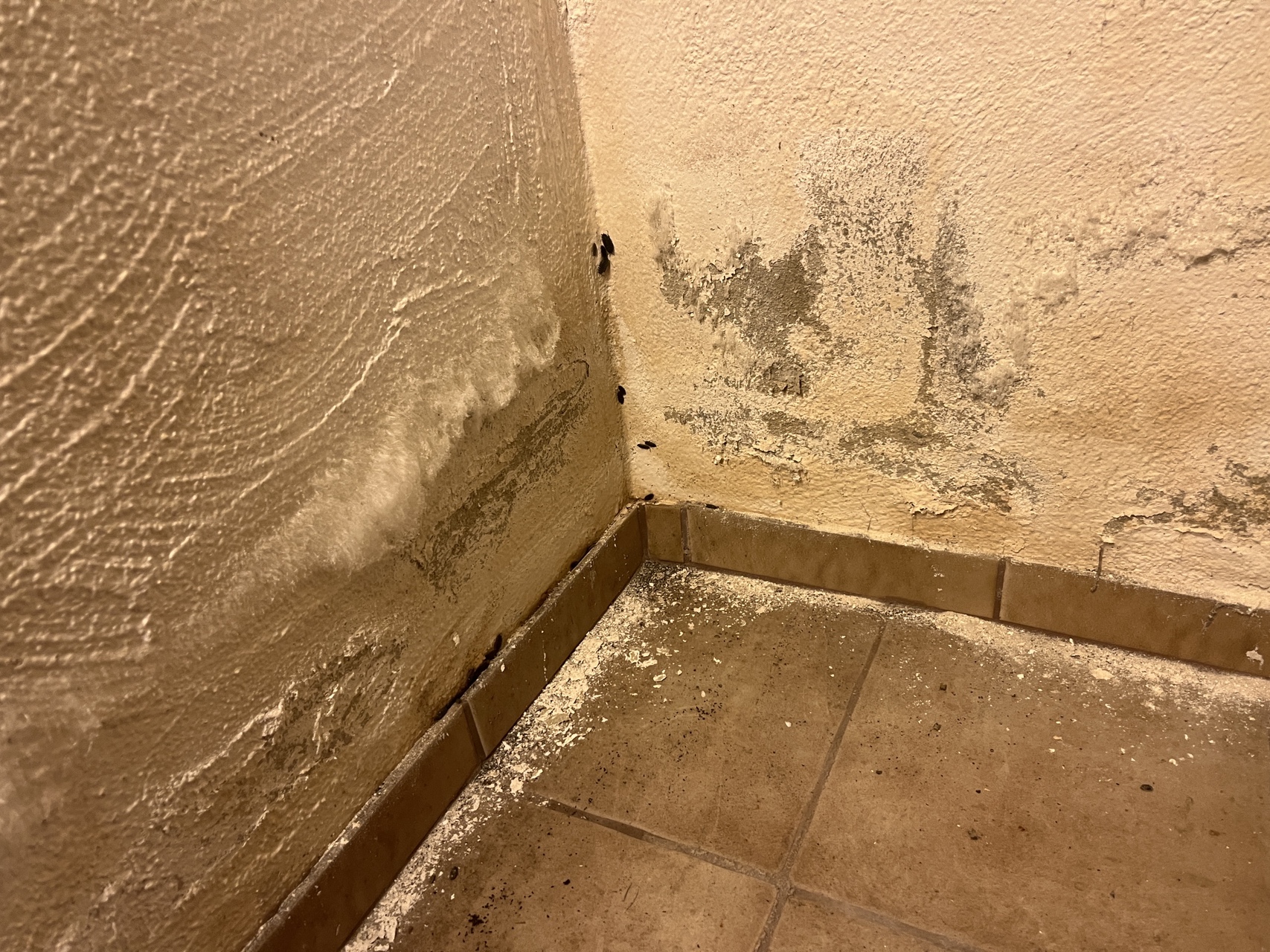

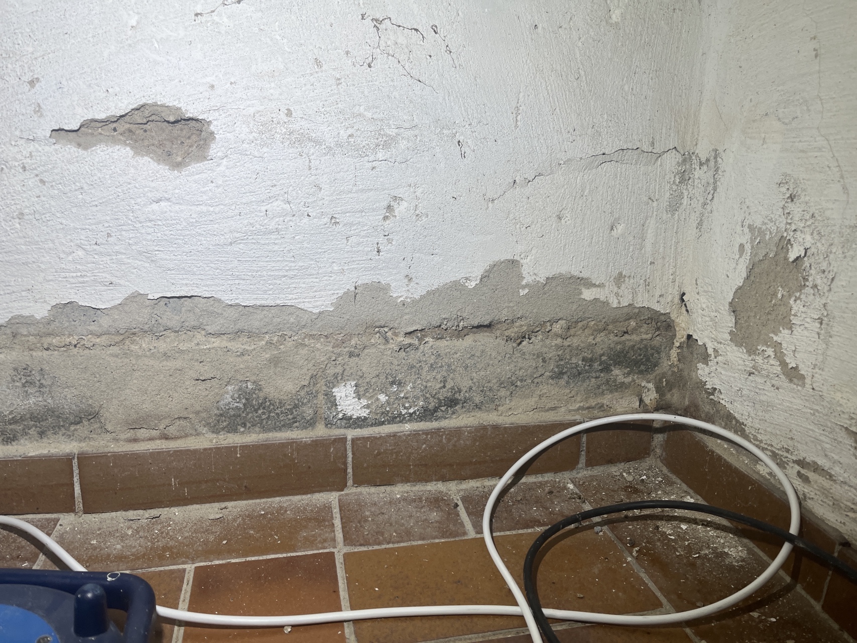

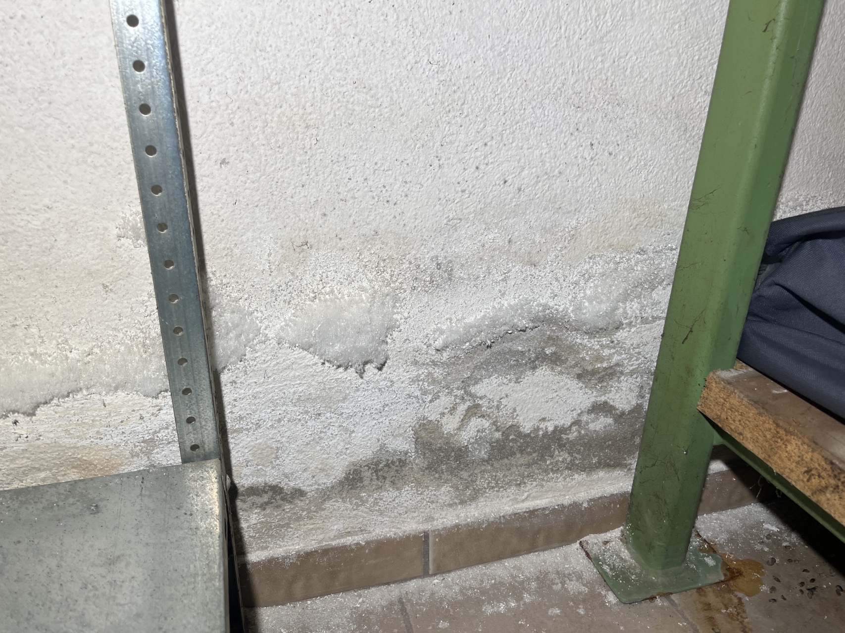

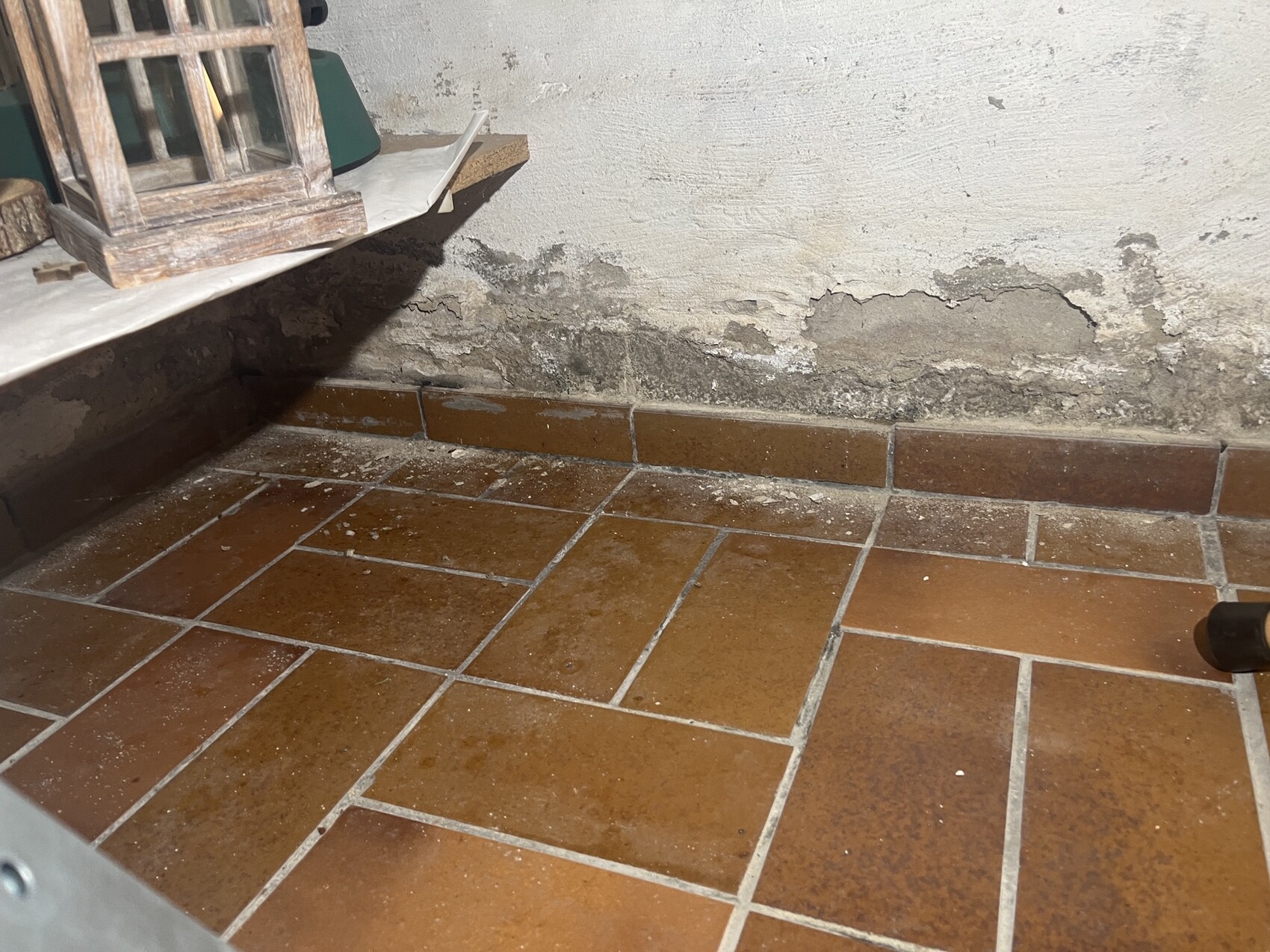

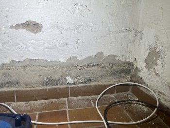

wir haben uns eine Kernsanierung mit einem Haus Baujahr 1962 angetan. Ein Fragezeichen ist die Feuchtigkeit im ungewohnten Keller.
Lässt sich anhand der folgenden Bilder abschätzen was getan werden muss um die Feuchtigkeit in den Griff zu bekommen? Bei den hohen Temperaturen gerade habe ich meistens 75-80% rel. Luftfeuchtigkeit. Außen abdichten? Zusätzliche Drainage? Andere Möglichkeiten?
Vielen Dank für eure Hilfe und Tipps im Voraus.

Schwer zu sagen. Ausbuddeln und von außen abdichten? Sind das alles Außenwände? Gibt es auch so einen schönen Flaum bei Innenwänden?
Mein Keller ist aktuell auch feucht. Liegt wie bei Dir an der Luftfeuchtigkeit. Aber mein Keller ist ansonsten total dicht von außen.
Insofern würde ich mal jemanden kommen lassen.
Badaboocha
Ja weitestgehend sind nur Außenwände betroffen. Es „zieht“ etwa einen Meter noch in eine angrenzende Innenwand. Gerade wenn es geregnet hat meine ich, dass es schlimmer wird. Aber vielleicht auch wegen der dann erhöhten Luftfeuchtigkeit(?)
Wer kann da am ehesten was dazu sagen? Maurer?
