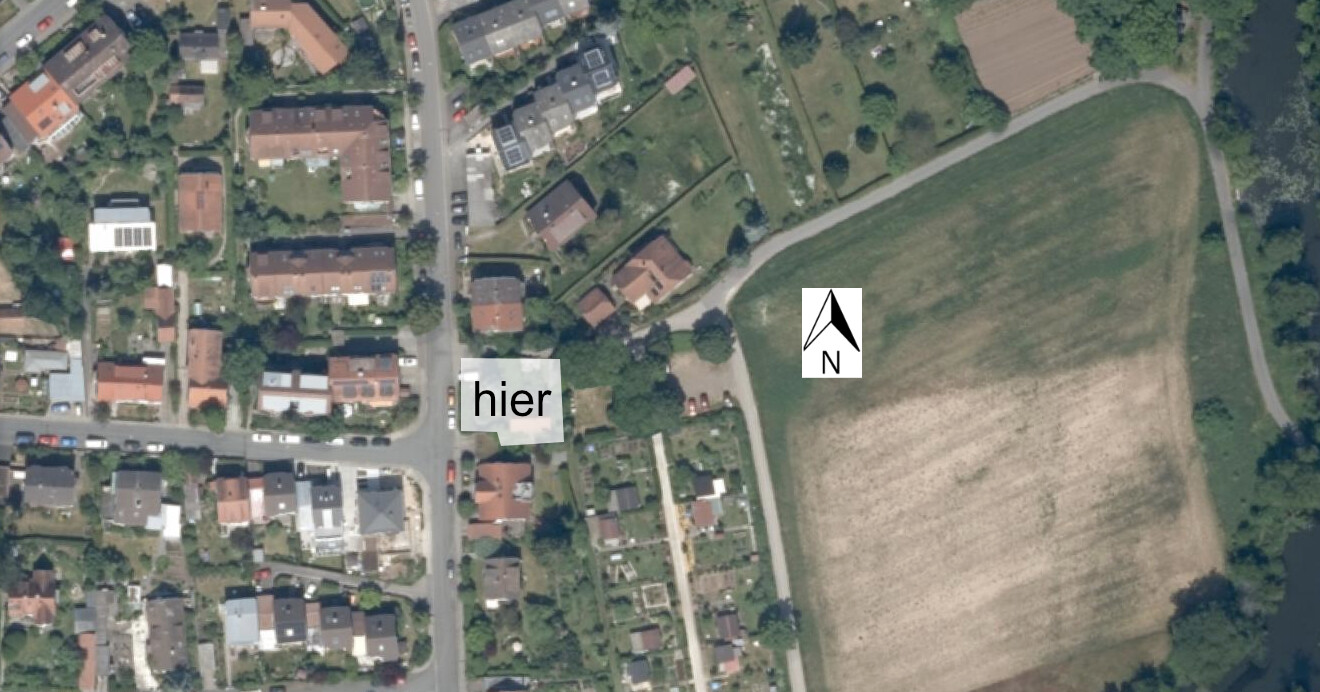

  • der Mini-Lageplan wurde in ein paar Feedbacks als zu klein angesehen, deswegen anbei ein Luftbild, hoffentlich ist das besser
  • das Grundstück hat eine leichte Hanglage, nach Osten geht es abwärts
  • die Ostseite ist die schönste Seite
  • das Grundstück hat 550 qm mit 80qm-Altbestand aus den 50ern.
  • vor dem großem Fester an der Südseite steht an der Grundstücksgrenze ein mittelgroßer Baum (neben der Nachbargarage), der als Sichtschutz fungieren würde

Hier das Luftbild:
Satellitenbild eines Wohngebiets mit Feldern, Häusern und markierter Stelle hier

der Mini-Lageplan wurde in ein paar Feedbacks als zu klein angesehen, deswegen anbei ein Luftbild, hoffentlich ist das besser [...] das Grundstück hat 550 qm mit 80qm-Altbestand aus den 50ern.
Leider hast Du erneut den Altbestand weitgehend verdeckt. Aber immerhin schaut man jetzt weiter. Für Höhen einzuschätzen ist das Luftbild aber zu mäßig geeignet.
