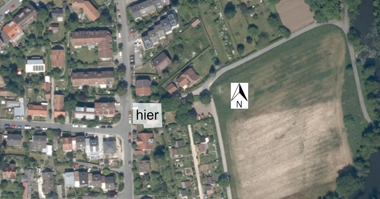

erstmal danke für das viele Feedback!
ein paar eher allgemeine Punkte:
  • der Mini-Lageplan wurde in ein paar Feedbacks als zu klein angesehen, deswegen anbei ein Luftbild, hoffentlich ist das besser
  • das Grundstück hat eine leichte Hanglage, nach Osten geht es abwärts
  • die Ostseite ist die schönste Seite
  • das Grundstück hat 550 qm mit 80qm-Altbestand aus den 50ern.
  • vor dem großem Fester an der Südseite steht an der Grundstücksgrenze ein mittelgroßer Baum (neben der Nachbargarage), der als Sichtschutz fungieren würde
  • bezüglich der Anzahl der Zimmer: es werden zwei Home-Office-Räume benötigt (ich arbeite bereits seit 2008 so), es wird aber keinen Kunden/- Publikumsverkehr o.ä. geben
  • momentan wohnen wir auch mit einer offenen Küche, mit Gerüchen gab es keine Probleme
  • den Architekten kenne ich natürlich persönlich (und nicht nur online). Ich bin über eine persönliche Empfehlung zu dem gekommen. Ursprünglicher gelernter Maurer, Schwerpunkt nicht EFHs
Ansonsten hatte ich ja noch das Gespräch mit dem Architekten. Viel vom dem Feedback habe ich aufgenommen, z.B.:
  • Vorne die "Einbuchtungen" werden verschwinden,
  • das Gäste-WC bekommt ein Fenster und wird größer, ebenso die Garderobe und der Technikraum
  • die Fenster sollen im nächsten Entwurf einheitlich sein, bzw. teils auch verschwinden
  • die Treppe sollte durch die Raumhöhe auch für große Leute passen
  • der Zugang zur Terrasse soll über die Ostseite erfolgen. Die Terrasse soll zudem noch ums Eck, zur Südseite verlaufen
Das Thema Luftraum hatte ich nicht angesprochen, da bin ich jetzt leider doch noch sehr unsicher. Wie ich mittlerweile mitbekommen habe, kann man da ganz besonders viel falsch machen. Es gibt in der Nähe einen Fertighaus-Musterhaus-Park, da gibt es ein Haus mit einem ähnlich großem Luftraum, das werde ich mir am Sonntag anschauen. Oder hat dazu noch jemand Tipps (besser weglassen, evtl. größer machen)?
Ansonsten wird der Architekt in der nächsten Woche nochmal einen angepassten Entwurf erstellen. Dann ist über Weihnachten erstmal Zeit, sich das halbwegs in Ruhe durch den Kopf gehen zu lassen, und auch noch im Familienumfeld Feedback zu holen.
Hier das Luftbild:
Satellitenbild eines Wohngebiets mit Feldern, Häusern und markierter Stelle hier

11ant15.12.23 18:27
Huhuhu7 schrieb:
der Mini-Lageplan wurde in ein paar Feedbacks als zu klein angesehen, deswegen anbei ein Luftbild, hoffentlich ist das besser [...] das Grundstück hat 550 qm mit 80qm-Altbestand aus den 50ern.
Leider hast Du erneut den Altbestand weitgehend verdeckt. Aber immerhin schaut man jetzt weiter. Für Höhen einzuschätzen ist das Luftbild aber zu mäßig geeignet.
... sondern ? - ich hätte keinen ehemaligen Praktiker erwartet, und staune um so mehr über Phantasiemaße.
