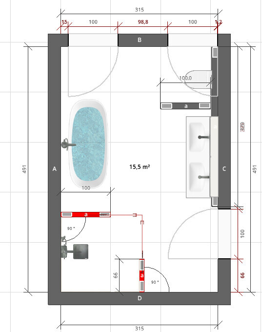

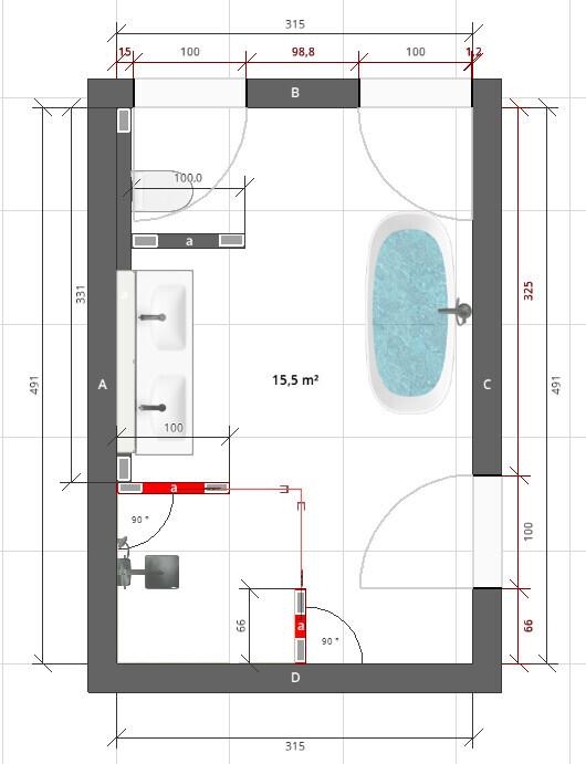

K a t j a schrieb:
Du solltest Dir zudem angewöhnen, die Vorsatzwände mit einzuzeichnenDie sind nicht immer nötig. Umd eigentlich auch eingezeichnet an den relevanten Stellen.Bei den Badvisionen aus Beitrag 20 ..
Variante 1
Man fällt beim Reinkommen quasi an den waschtisch, der Waschtisch steht ausgerechnet in der Linie, wo kein natürliches Licht quer einfällt.
Variante 2
quetscht den Waschtisch eher, der Reinkommblick zeigt sehr gut, dass hier auch vollständig normale Fenster gereicht hätten, die Vorsatzwand wg. WC, wobei ich bezweifle, dass es überhaupt dorthin gelegt werden kann, geht dann nicht mal bis zur oberen rechten Raumecke.
Und, da Gedanken wie Schiebetür und Richtung der Zugangstür noch völlig ungeklärt sind und bei den verschiedenen Badlayouts auch unterschiedlich ausfallen können, hat die geplante Schlafzimmermöblierung schon eine gewisse Bedeutung.
@K a t j a s Variante in Beitrag 23 läßt wenigstens die Fenster dann auch wirken, gönnt dem Waschtisch direkt seitlich einfallendes Tageslicht, zeigt aber auch das Manko der bodentiefen Fenster und insbesondere ihrer wandnahen Position auf.
Variante 1
Variante 2
Die bodentiefen Fenster hatte ich tatsächlich übersehen. So richtig gefallen will mir keiner der Entwürfe. Der rechte mit der T-Wand sieht ansprechender aus, aber dass man mit dem Rücken zum Tageslicht am Waschbecken steht würde mich tatsächlich genau wie Katja stören. Wenn euch das nichts ausmacht, scheint mir der Entwurf machbar.
Die Toilette direkt an der Tür wär auch nichts für mich. Euer Kopfende des Bettes steht (vermutlich) genau in der Sichtachse der Toilette, wenn die Tür nicht geschlossen wird. Mag für euch anders sein, mich würde das stören. Und ich wollte auf jeden Fall eine einigermaßen dichte Tür im Bad und keine Schiebetür.
Wie wichtig ist euch denn die Position der Badewanne? Muss die in die Nähe der Fenster? Vielleicht fällt uns ja noch was ein, wenn die Prioritäten genauer bekannt sind. Es fällt mir allerdings auch schwer zu glauben, dass die Toilettenposition noch "verhandelbar" ist, wenn der Rohbau schon steht - ist das wirklich so möglich ohne Einbußen durch vielleicht notwendige Schächte/Abkofferungen o.ä.?
