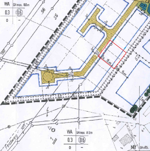

Sorry, anhand Deiner Angaben kann ich das Grundstück nicht beurteilen.

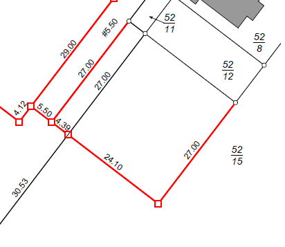

Wo sieht man diese Angaben denn auf dem Plan? Auf Deinem Lageplan ist nicht einmal das ganze Grundstück zu sehen und wo die Zufahrt ist, ist leider unklar. Planlinksunten steht auch nochmals Zufahrt aber anscheinend soll zusätzlich nahezu der gesamte Vorgarten gepflastert werden. Das finde ich reichlich absurd und sofort frage ich wieder nach der Grundflächenzahl?
Von wo aus gelten denn die 8m Firsthöhe? So wie jetzt die 2m Linie eingezeichnet ist, kannst Du überhaupt keine Schränke in Deiner Ankleide stellen, zumindest nicht die eingezeichneten Hochschränke.

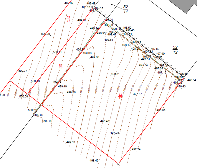

Von einem Budget hab ich auch nix gelesen, was am Hang ja nicht unwichtig ist. Letzterer gehört unbedingt mit abgebildet.
Und ja, der Entwurf ist eher schlicht und die einsame Tür in den Allraum wirkt auf mich etwas trostlos. Das ist aber erstmal egal, solange die rechtlichen Vorgaben nicht eingehalten wurden bzw. zweifelhaft sind.
Insgesamt zu wenig Infos und zu viele Widersprüche für eine Diskussion. Du darfst nicht erwarten, dass jemand den vorherigen Thread liest, um hier etwas zu antworten. Genau deswegen macht man ja einen neuen Thread, damit man nicht 30 Seiten lesen muss, sondern alle Infos konzentriert auf Seite 1 zusammen stellt.
Guten Abend, danke für die Antwort. War mir nicht so klar, dass der "alte Thread" nicht mehr wirklich zählt. Ich hänge nochmal ein paar Dateien an, die sollten helfen.
Die 8m gelten von dem mittleren ursprünglichen Gelände und sind eigentlich unsere einzige Beschränkung, die aber durchaus etwas einschränkt.

Gelb markierte Erschließungsstraße auf Bauplan, blaue Flächenumrandung, rotes Rechteck.
Lageplan eines Grundstücks mit rotem Rand und Abmessungen in Metern
Topografischer Lageplan eines Grundstücks: rote Parzellengrenzen, braune Höhenlinien und Punkte.

Ich habe leider keinen B Plan, die Garage sollten wir erst mal außen vor lassen. Hier wissen wir noch nicht wie sie aussieht oder ob es am Ende auch „nur“ ein Carport wird.

Das wird so nicht funktionieren, sorry. Du musst am Hang immer alles zusammen planen. Jede Fläche - auch wenn es nur ein Carport ist - muss gegründet werden. Dazu musst Du die Abstände zur Straße einhalten. Das kann dazu führen, dass Du am Hang die Stellflächen unterkellern musst. Das macht einen Mega-Pflasterhof am Hang auch etwas absurd.
Den Bebauungsplan gibt es in Deiner Gemeinde. Er ist für die Öffentlichkeit zugänglich. Viele sind auch online. Falls es keinen gibt, baust Du nach Paragraph 34. Auch hier kann man die Bedingungen vom Amt erfragen. Du kannst auch alles dem Architekten überlassen, aber "nicht wissen" zahlt man gern oben drauf.
