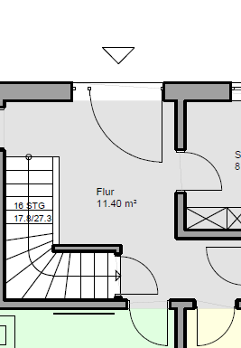

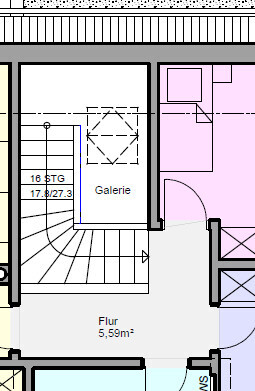

Mit dem Kniestock von ca. 1,4m geht das auch so. Ein Dachflächenfenster hat aber auch was.
Kniestock von 140 wäre ggü. gut 100 cm auf jeden Fall besser. Dachflächenfenster müsste bei schlechtem Kniestock dann aber auch über fast die gesamte Breite des Treppenausschnitts gehen.
Schnitt wäre gut, sollte auch der Planer machen, um sicher zu gehen, dass die Treppe klappt.

Ist ja fast das selbe nur gespiegelt.
Naja, die Treppe ist grundlegend anders, das hat Einfluss auf alle Etagen und auch oben auf Flur und Zimmer. Oder nicht?
Anbei mal der Treppen- und Flurbereich aus dem Juno etwas konfiguriert aber schon nachgestellt.
2D-Grundriss eines Flurs mit Treppenaufgang und Tür im Eingangsbereich
Grundriss eines Hauses zeigt Flur, Galerie und Treppenbereich
Ja, die Treppe ist etwas anders. Der Unterschied bei der Anordnung der Räume ist aber eher gering in diesem Fall.
