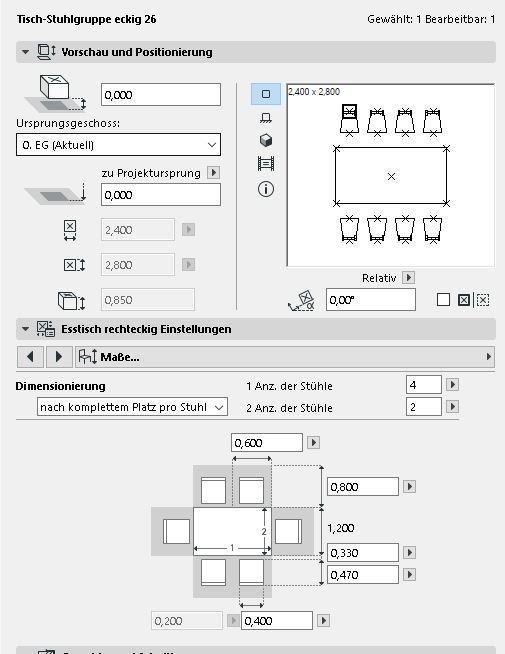

Anzahl Essplätze: 8 am besten noch erweiterbar
70cm Breite für einen Stuhl und einen Platz…
Danke für die Anregung. Das werden wir nochmal überprüfen. Die Planungssoftware schlägt für 8 Plätze eine Gesamtlänge von 2,4 m vor (siehe Bild). Mit welchen Tischmaßen wäre denn zu rechen, wenn 8 Leute bequem Platz finden sollen. Die Tischbreite ist mit 1,2 m relativ großzügig bemessen, sodass genug Platz dahinter sein sollte, um durchzugehen, falls nicht, kann das Sideboard weggelassen werden.

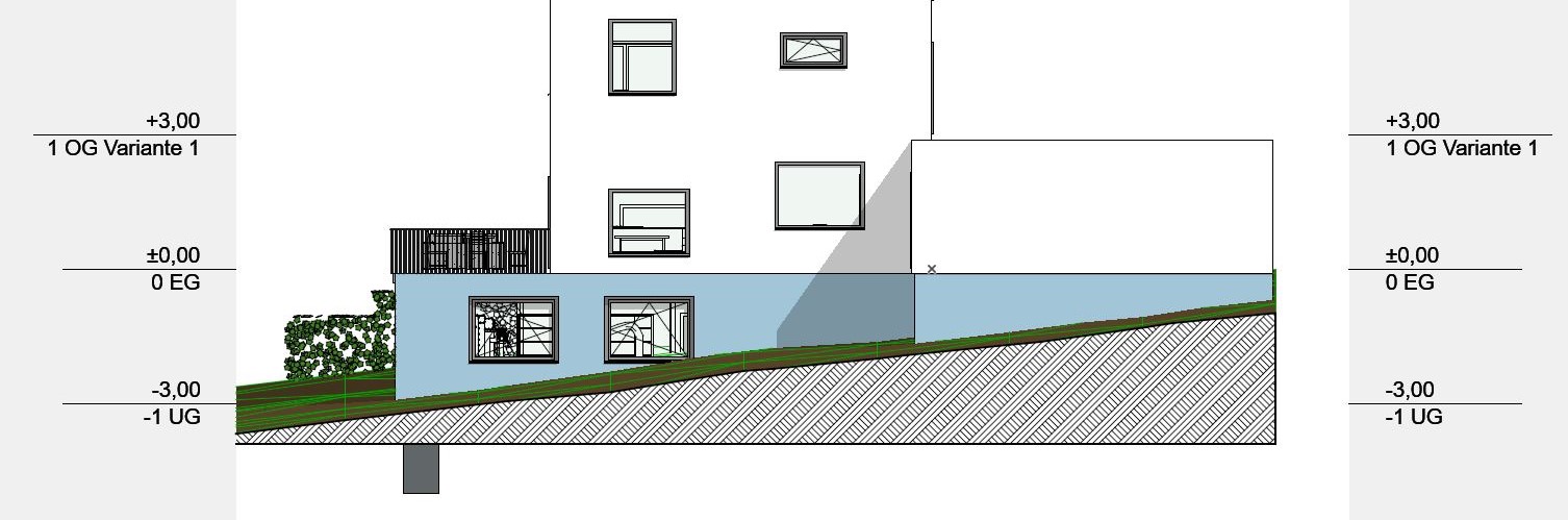

Ich versuche erstmal die Positionierung im Grundstück. Gelände Gefälle ist 12,5%.
bei einer Hausbreite von 9m sind das 1,125 m. Ob sich da der Keller schon rechnet?
Eine echte UG Lösung sehe ich da nicht. Nur mit erheblichen Aufwand für die Erdarbeiten und Stützmauern.
Gibt es einen Bezugspunkt für die Höhe des EG?
Sind Geländemodellierungen erlaubt?
Abmessungen des Grundstücks?
I
Indahaus
06.02.23 11:50
Genau, Gelände Gefälle sind ca. 12,5% (wobei das nur an der Straße gilt) Diagonal gesehen ist es etwas stärker. Unter Einbeziehung der Länge der Garage (gesamt 16m) ist bereits ein Höhenunterschied von 205 cm vorhanden. Die Höhe des EG, soll in etwa auf der Höhe des obersten Punkts des Grundstücks liegen. (3,9 m über dem tiefsten Punkt des Grundstücks) Eine Unterkellerung des Kellers würde bereits dazu führen, dass auf der östlichen Seite des Grundstücks geringere Erdarbeiten zu leisten wären. Ich habe ein Screenshot einer Ostansicht incl. eingeblendetem Urgelände angefügt.
Bzgl. Erdarbeiten gelten folgende beiden Punkte aus dem Bebauungsplan:
Garagen, die unter dem Niveau von Erschließungsstraßen liegen, dürfen nach Auffüllung des Urgländes (max. 2,00 m) bis auf das
Niveau der Erschließungsstraße, noch zusätzlich max. 3,00 m Wandhöhe betragen, die mittlere Wandhöhe wird auf 5,50 m festgelegt.
Die FFOK-Erdgeschoss der baulichen Anlagen sind auf das Niveau der jeweiligen Erschließungsstraße zu legen
(Bezugspunkt = höchster Punkt im Zufahrtsbereich). Es ist eine Höhendifferenz von bis max. 0,5 m für
Parzellen, welche unterhalb der Erschließungsstraße liegen und von bis zu 1,0 m für Parzellen bzw. den
Geschosswohnungsbau und das Mischgebiet, welche überhalb der Erschließungsstraße liegen, zulässig.
Die Maße des Grundstücks sind Breite 24,95 m (entlang der Straße) und Tiefe 27,2 m. Das Grundstück ist als rechtwinklig zu betrachten.

Für das Budget plant ihr ein Stockwerk zu viel
Der Keller kommt weg,
das EG ins UG dirkter Zugang zum Garten
die Problematik Terrasse auf Keller ist weg
DG wandert ins EG
