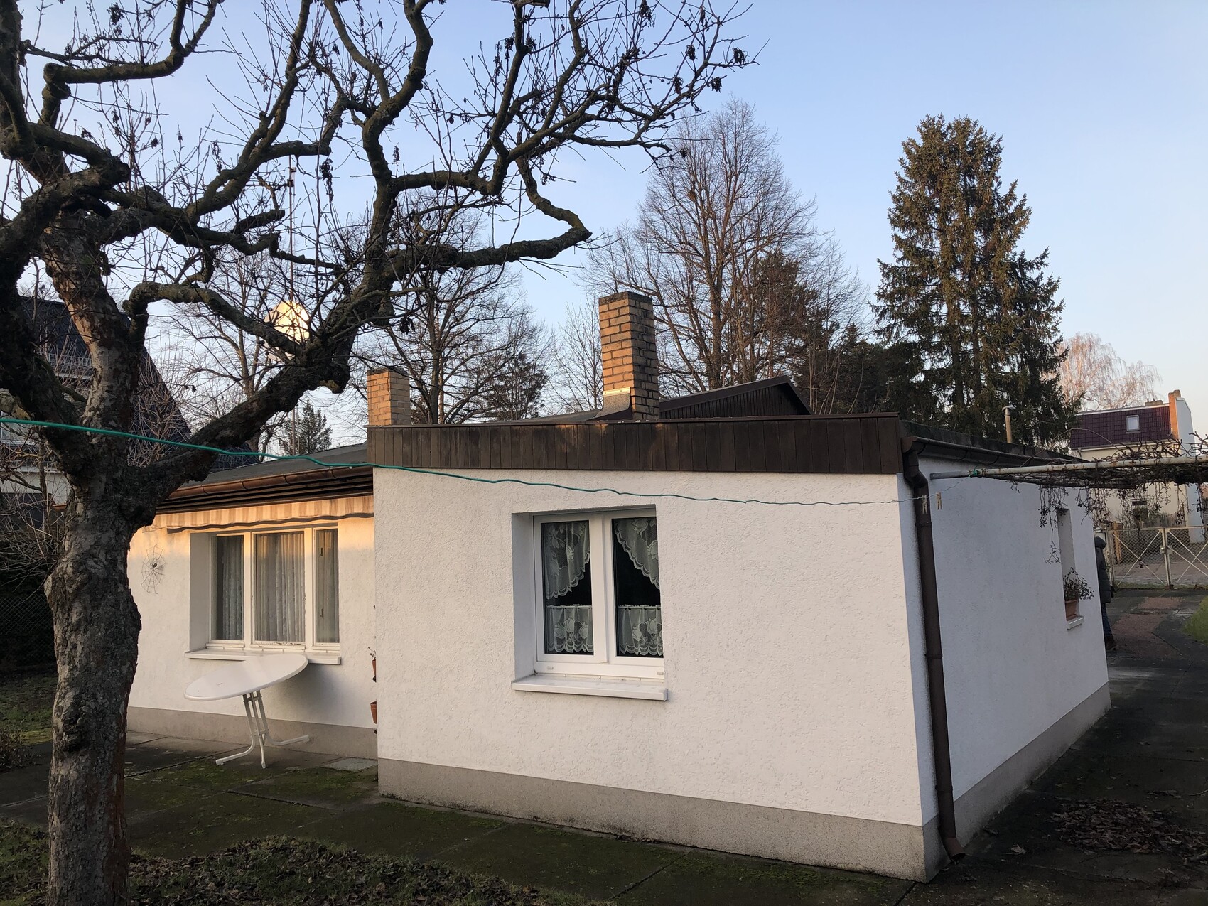

wir haben auf unserem (neu erhobenem) Grundstück ein DDR Bungalow zu stehen. Wir haben bereits über MyHammer Angebote für den Abriss eingeholt aber da wir nun das Geld woanders benötigen, wollen wir selbst abreißen. Habt ihr Erfahrungen mit dem Abriss, u.a. mit folgenden Themen:
  • Vorbereitung Rückbau Medien,
  • Planung Entsorgungscontainer,
  • Welche Mietgeräte werden benötigt?
Vielen Dank für eure Antworten!
Ein Bild vom Haus (ca. 8x8m):
Kleines weißes Einfamilienhaus mit Flachdach, Kamin; kahler Baum im Vordergrund, Fenster mit Vorhängen.

Ja, Strom und Wasser musst du abklemmen lassen. Dabei musst du aufpassen, wie genau. Es gibt Rückbau, Stilllegung und Verlegung und alles hat unterschiedliche Konsequenzen bzgl Kosten und was man danach damit noch machen kann.
Wenn ich mich richtig erinnere kann man Wasser z.b. kostenlos stillegen lassen, aber Strom kostet.
Aber Wasser kostet der Neuanschluss relativ viel unter umständen ist eine Verlegung günstiger.
Gibt aaber bei allen Medien Baauherrenberater, also am besten da einfach hinwenden.
Ach so und wie die Situation ggerade ist,, ist natürlich auch wichtigg. AAlso gehen die Medien zur Zeit direkt ins Haus oder gibt es Anschlusschächte. Wenn Schacht, ist der im späteren Baufeld (hier Arbeitsraum berücksichtigen)?
Bezüglich Geräten kenne ich mich nicht so gut aus. Aber du musst bei ssolchen alten Häusern eben aufpassen was teerpappe und Asbest angeht. Die muss man getrennt entsorgegn und ssstreng ggenommen beim entkernen auch besondere Vorsichtsmaßnahmen treffen (Zelt,, Ganzkörperschutzanzug etc).
Hier gibt es ein paar User die wirklich alles selbst gemacht haben, ich erinnere mich nur nicht mehr 100% wer es war.
Ich hau mal auf Verdacht ein paar Namen raus, wenn die es nicht wissen, brauchen sie ja nicht zu schreiben.
@haydee, @motorradsilke, @Grillhendl, @Stefan001 @Marvinius
Ach so in Berlin brauchst du immer eine GGenehmigung für die Zweckentfremdung von Wohnraum oder ein Negativattest bzgl. Wohnraum. Sonst kommt noch einer und schwärzt dich an.

Welches Baujahr ist es denn?
Soviel ich weiß, wurden viele Bungalows damals in der DDR auch mit Asbest in der Fassade gebaut.
Gibt es da nicht Bungalow-Kennungsnummern, dass man darauf Rückschlüsse ziehen kann?
Auf jeden Fall ist da Vorsicht geboten - so einfach mal mit dem Vorschlaghammer draufzukloppen ist fahrlässig Und zu unterlassen, weil dann die Fasern freigesetzt werden und mindestens die Umgebungsluft kontaminieren.
Bauelemente mit Asbest sind fachgerecht abzubauen, zu verschließen bzw. zu verpacken und zu entsorgen. Wer sich nicht daran hält , macht sich ggf. strafbar, begeht mindestens eine teure Ordnungswidrigkeit.
Sofern ich weiß, dürfen Arbeiten (Abrissarbeiten) mit Gefahrstoffen nur von Fachpersonen bzw. unter Anweisung durchgeführt werden.
Näheres über, Gefahrstoffe in der GefStoffV
i_b_n_a_n
i_b_n_a_n
ich meine einen noch nicht so alten Bungalow zu erkennen. Fest mache ich das an der
anscheinend etwas "moderneren" WDVS Fassade. Insbesondere meine ich die Fensterbänke
sind zu modern für ein mehr als 30 Jahre altes WDVS.
Kann mich da natürlich aber auch täuschen... Weisst du um das Alter evtl. genaueres?
(Kopie Bauakte)
