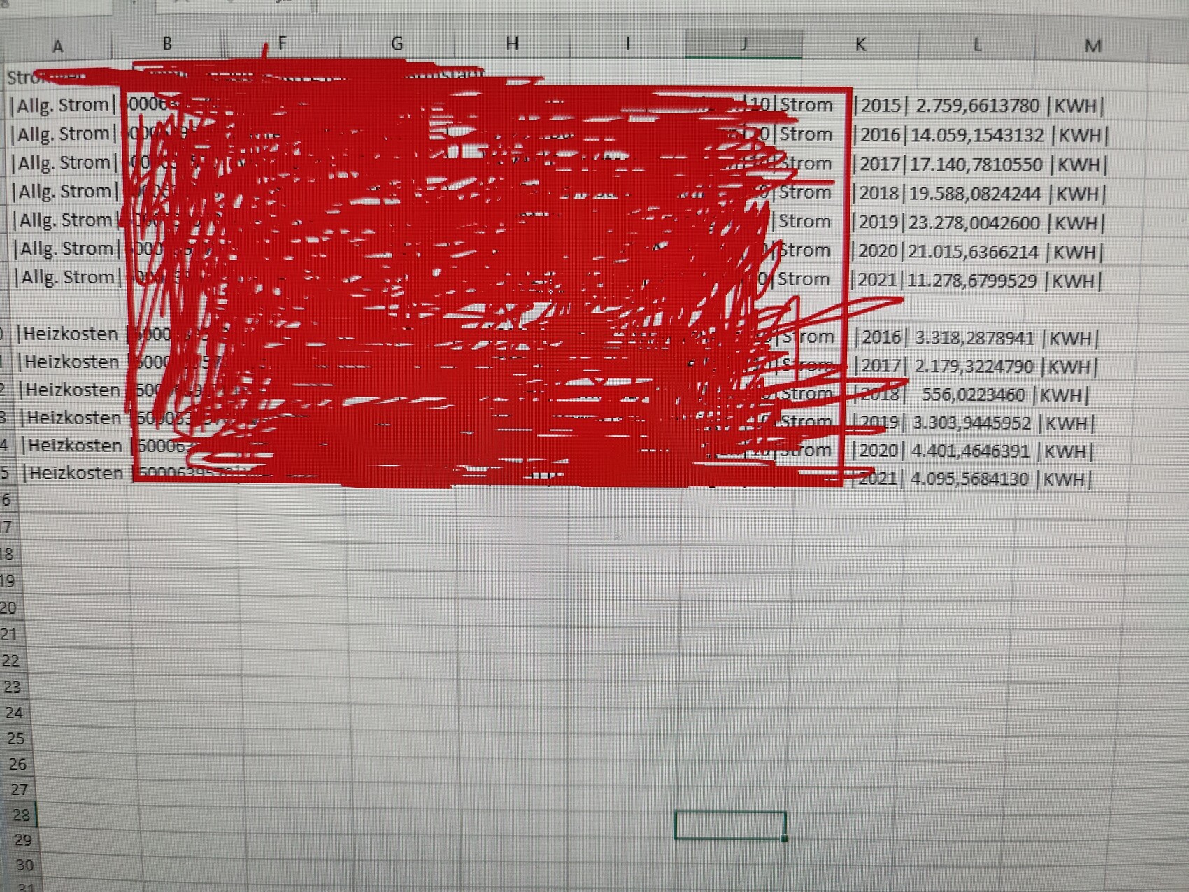

Folgende Daten haben wir übermittelt bekommen:
Heizkosten
2016: 3.318,28 kWh
2017: 2179,32
2018: 556,02
2019: 3303.94
2020: 4401,46
2021: 4095,56
Allgemeiner Strom
2016: 14.059.15
2017: 17.140,78
2018: 19.588,08
2019: 23.278,04
2020: 21.015,63
2021: 11.278,67
Ist das tragbar? Wir würden dort zu 6 einziehen und mussten jedes Zimmer wegen der Kinder beheizen. Liebe Grüße
Screenshot einer Excel-Tabelle zu Strom- und Heizkosten; zentrale rote Markierung verdeckt Daten
Excel-Screenshot: Energiekosten-Tabelle, rote Markierung verdeckt sensible Daten.
hampshire
Verstehe ich das richtig, dass der Strom für die elektrische Fußbodenheizung separat gezählt wurde? Wenn ja, sind die Werte einwandfrei - es sei denn, dass weitere elektrische Heizelemente nicht in der Zählung enthalten sind.
Das Jahr 2018 ist mir dann allerdings in Sachen Heizkosten ein Rätsel - hatten die in diesem Jahr offenes Feuer im Haus?
Der restliche Stromverbrauch ist recht hoch, so etwas haben Menschen, die einen Töpferofen haben, ein Whirlpool betreiben, in die Sauna gehen oder eine Serverfarm beherbergen oder...
Wenn Du über weitere Hochverbraucher Info hast, kannst Du Dir ein besseres Bild machen.
Um die Stromrechnung in ein Verhältnis zu setzen betrachte auch den Wegfall anderer Energieträger (Öl, Gas). Dann sehen die 400-500€ nicht mehr so schrecklich aus.
Wenn das Haus abegesehen davon ideal scheint, würde ich die Stromkosten nicht als entscheidungshemmende Größe sehen.

Da sind wohl die Überschriften vertauscht ;). 2016-2021 im Schnitt 17.500 kWh zu je 30 Cent = 440€ im Monat.
Eine Luftwärmepumpe und eine neue Fußbodenheizung einzubauen, um auch die Boiler aus den Badezimmern zu verbannen. Allerdings haben wir anhand von Preiskalkulationen von Bekannten gesagt bekommen, dass dies locker 150.000 inkl. Der Badsanierungen kosten würde.
Das ist Unsinn. Im Bad kann ruhig der Boiler/Durchlauferhitzer bleiben. Das kann man verschmerzen. Ist zumindest wirtschaftlicher, als noch alle Wasserleitungen zu erneuern.
Was brauchst Du für eine Fußbodenheizung? Alten Boden raus - entweder selbst machen oder den "Polen/Rumänen" von der nächsten Ecke holen. Das kostet inkl. Entsorgung nur wenige tausend €. Der neue Estrich vielleicht auch nur T€ 2-3. Der Rest ist Fußbodenheizung und Heizungsanlage - vom Fachmann sehr großzügig T€ 35. Und dann noch neuen Fußboden. Das war es dann.
Bitte daran denken, dass Du auch großzügig gefördert wirst (inkl. Entsorgung und neuer Bodenbeläge).
Ansonsten überlege Dir, ob Dir T€ 50 Heizkosten in 10 Jahren lieber sind. Die neue Heizung amortisiert sich recht schnell.
