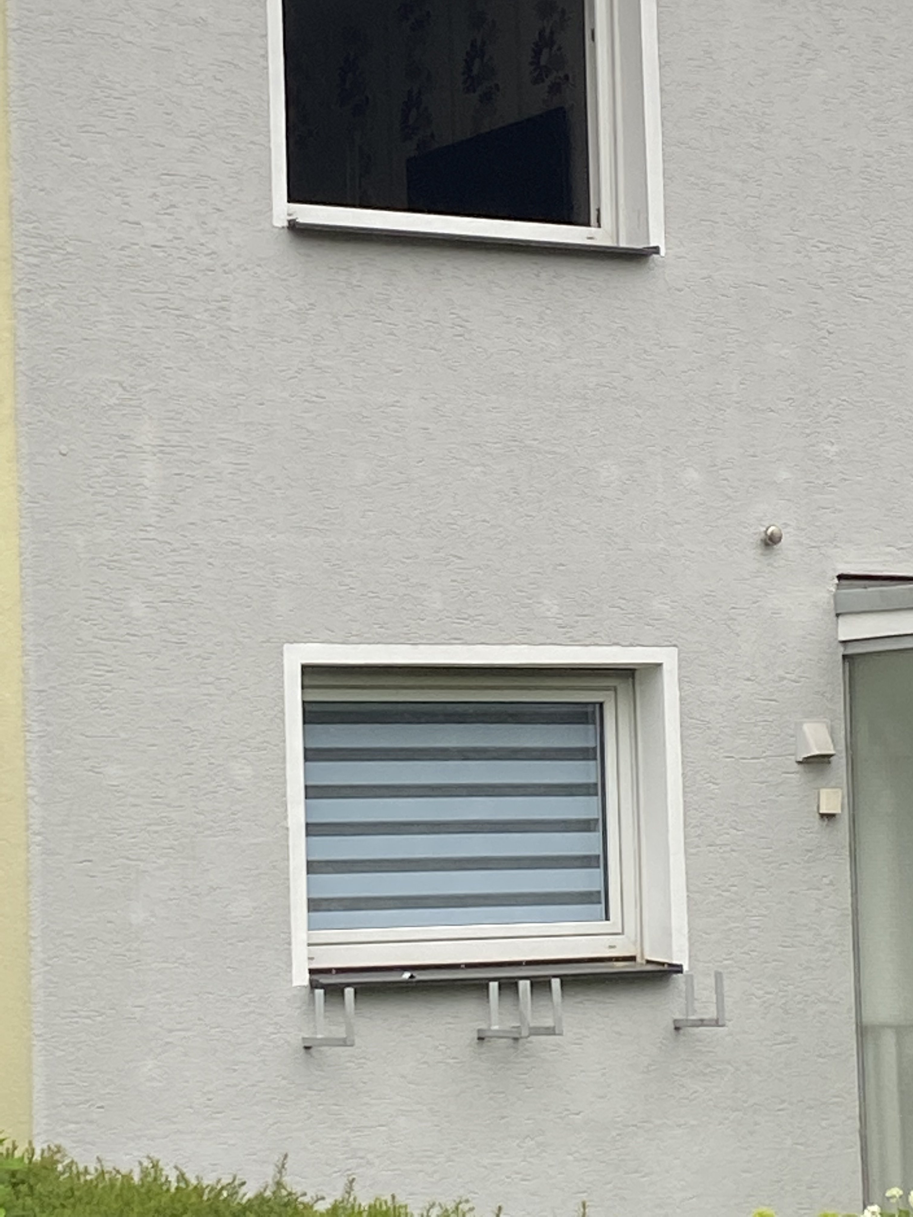

Wir haben einen Altbau mit WDVS. Die Fassade wurde vor 7 Jahren gestrichen.
Heute morgen nach dem Regen ist mir aufgefallen, dass an der frontseite des Hauses weiße Flecken aufgetaucht sind.
Die Fassade ist durch den regen nass. Normal ist dies nicht die Wetterseite - sprich die Fassade wird hier durch regen selten nass. Außerdem ist dies die nord-Seite.
Ist es richtig das die Dübel des WDVS als wärmebrücke fungieren und deshalb diese Punkte entstehen? Diese sind, sobald die Wand trocken ist, nicht mehr sichtbar.
Ist aber nur ein optisches Problem oder?
Lg!
halmi
Da schimmern die Plattenstöße sowie die Kunststoffdübel durch. Insgesamt scheint das, wenn das ganze schon länger so ist, nur optisch zu sein.
