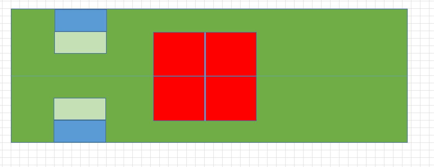

hanghaus2000
14.05.21 08:58
So koennte eine gerechte Teilung ausschauen.

CleoBau
14.05.21 10:57
Danke für eure Rückmeldungen.
Der Bebauungsplan lässt sich nicht verlinken. Es ist 27a und Gegend W2 von Teltow (Brandenburg).
Wieso erlaubt ein Bebauungsplan 2 Vollgeschosse, wenn dies mit der Traufhöhe niemals machbar ist?
Doppelhäuser sind nicht gestattet auf einem Grundstück, nur jeweils eine Hälfte. Aussage vom Bauamt: "Zweifamilienhaus ist möglich mit einem gemeinsamen Eingang". Wir werden unsere Planung dann nochmal überarbeiten.
