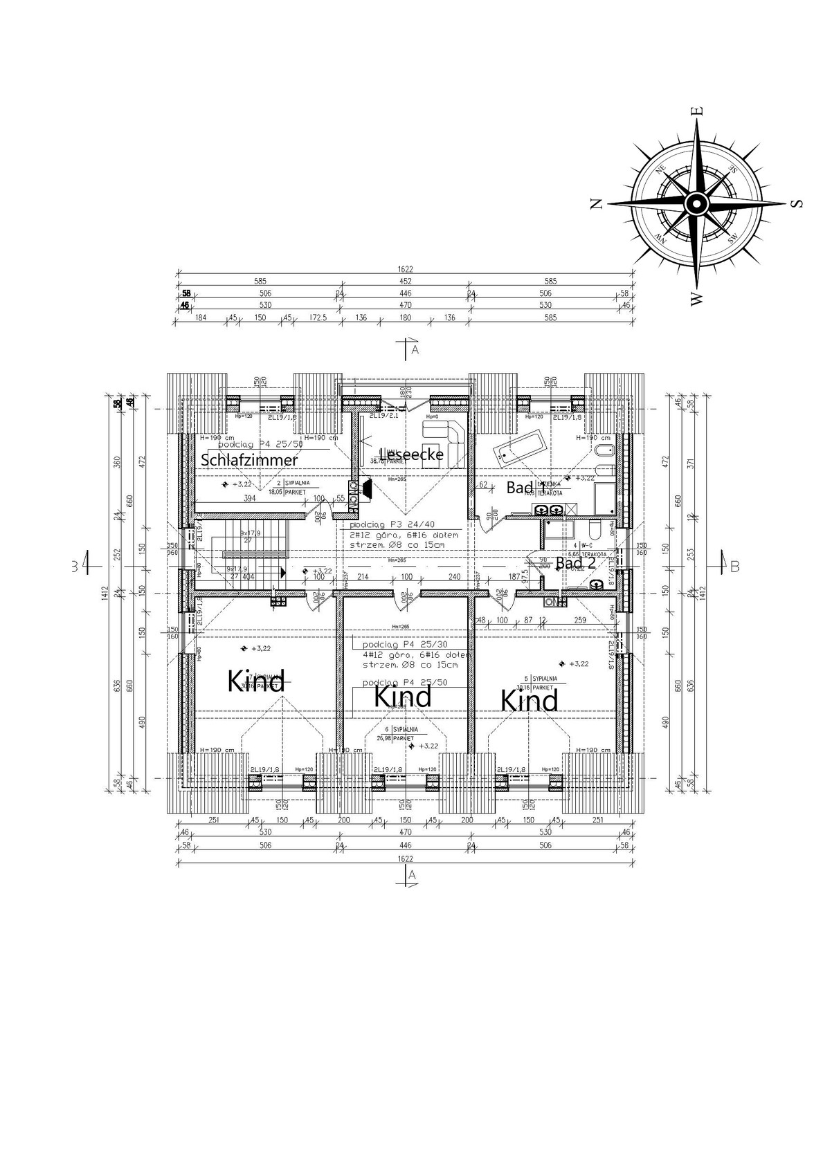

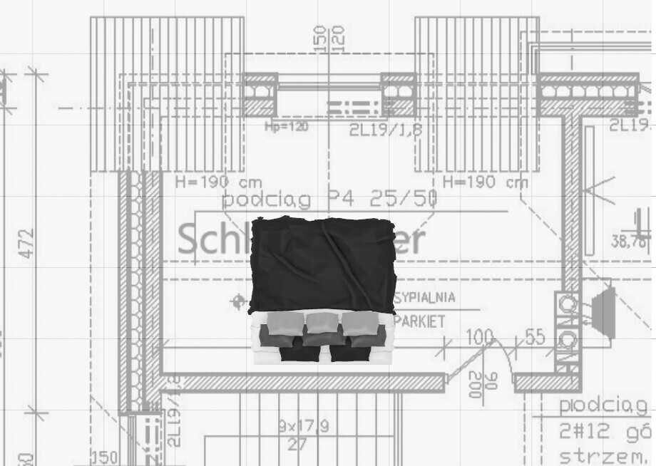

Schlafzimmer für die Eltern ist langfristig für unten vorgesehen.
Daher werden wir zunächst das Schlafzimmer oben benutzen.
Wieso ist da kein Platz für ein Ehebett, kannst du mich erleuchten?

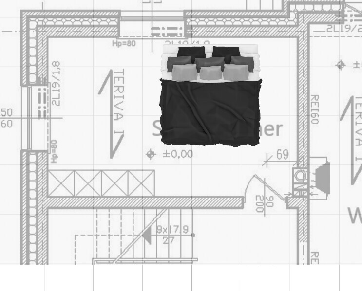

Jepp:
Bett mit schwarzem Bezug und grauen Kopfkissen vor Bauplan-Hintergrund.
Einmal hier im EG: normales Doppelbettmaß, Bett muss schon ein Stück unterm Fenster stehen, der Durchgang mit einem Schrank ist zu eng.
Ein Bett mit schwarzer Decke auf Bauplan-Grundriss eines Schlafzimmers
Hier kannst Du das Bett drehen und wenden, wie Du willst: die Dachschräge ist dem einen immer im Weg (die 2-Meter-Linie müsste ungefähr zwischen dem Balken und der Ganubenecke liegen.
Wir haben für die Kinderzimmer und unser Schlafzimmer große Ankleideschränke geplant, wodurch wir uns ein separates Ankleidezimmer sparen wollten.
Haha... Ankleidezimmer... wo?
Kannst du das mit der Toilette ausführen? Wieso ist an der Treppe vorbei ein no-go?
Weil man Privatssphäre haben möchte, wenn man nachts vom Schlafzimmer ins Bad mal pieseln will. Und eien Treppe ist die Hauptverkehrsfläche in einem Einfamilienhaus.
Ich würde einfach mal Treppe und WC tauschen...
Ich suche immer noch die Planung. Das OG besteht doch nur aus aufeinandergereihten Kinderzimmer, und dann mal oben rechts und oben links die notwendigen Räume benannt in Bad und Schlafzimmer. Die Freifläche wird dann einfach mal Leseecke, weil die Symmetrie gewahrt werden muss. Die Bäder sind über dem WZ und nicht übereinander. Versteckte Treppe, aber großes Foyer... zum Rest habe ich schon was gesagt.

Tja ... was willst du jetzt von uns? Man kann nicht einfach ein Bad mal so hin- und herschieben.
Essensgerüche haben die Angewohnheit am Essen auch an den Esstisch zu gelangen ... daher wäre eben Küche/Essen zusammen und Wohnen/Sofa/TV davon trennen wesentlich besser für Geruchskonzentration auf einen Raum ;).

Yvonne hat sehr gut gezeigt, wie das mit den Schlafzimmern ist ... das sieht man halt.
Das planlinke und mittlere Kind haben einen dunklen Raum, insbesondere im Winter ... keinen Sonnenstrahl. Und das mittlere Kind hat für knapp 27 qm Zimmer ein Fenster, das keine 2qm groß ist.
Ich sage einfach, der Grundriss ist unrund und man sollte vielleicht nochmal bei 0 anfangen.
