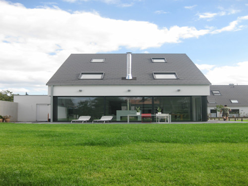

Übrigens noch zum Kamin an der Traufe:
  • bei einer Dachneigung über 20%: die Schornsteinmündung liegt mindestens 40 cm über dem Dachfirst oder mindestens 230 cm entfernt von der Dachfläche in horizontalem Abstand. Der gleiche Abstand gilt für Außenkamine an der Gebäudeaußenwand.
Sollte also nach Vorschrift machbar sein, so wie ich es verstehe. Soll übrigens ein Walmdach werden

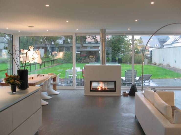

wir planen bei unserem Grundriss ein zweites Bad im OG zu planen, worunter im EG eigentlich kein Bad oder Küche liegt bzw. der Installationsschacht sozusagen mitten im Wohn-/Esszimmer ist. Aber genau da planen wir einen Kamin. Nun die Frage: Könnten wir neben dem Kaminschacht auch direkt den Installationsschacht anbringen? Wenn dann dieser Vorsprung sozusagen etwas breiter ist, sollte das der Optik nichts abtun, da davor sozusagen eh eine Art Panoramakamin kommen soll. Ich hoffe, ich konnte klarmachen, was die Überlegung ist.
Falls das nicht geht, kann man den Installationsschacht vlt so verschieben, sodass dieser nicht im Wohnzimmer durchgeht sondern in dem Gästezimmer? Was ist hier das maximum was geht oder muss der Schacht direkt vom Bad aus runtergeführt werden?
Haben wir genauso gelöst und ist überhaupt kein Problem. Wo hast du da Bedenken?
