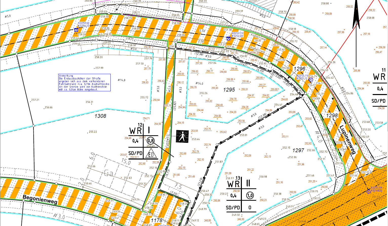

Die 3. Variante ist wohl die beste. Fertigfußboden Garage und UG auf 255.00 dann braucht man kaum Stuetzwaende.
Danke für deine Hilfe und im Bebauungsplan steht geschrieben:
  • dürfen Untergeschosse Vollgeschosse sein, wenn OKF Erdgeschoss nicht höher als die davorliegende Straße liegt (Gemessen Mitte Haus zu Außenkante Bürgersteig /Schrammbord)
Ich gehe also davon aus, das OKF Erdgeschoss auf ca. 257 liegen darf.
Somit wäre nach meinem Verständnis die 255m leider nicht möglich, weil OKF EG > 257m wird.
Detailierter Straßenbau-Plan mit kurviger Straße, orange-gelben Sperrflächen und Maßen.
Ich interpretiere das so, daß das Untergeschoss hier dann auch als Vollgeschoss nicht auf die Zahl der Vollgeschosse (hier ja nur: I) nicht angerechnet wird, soweit sie das Erdgeschoss nicht über die Straßenhöhe heben. Also quasi I Vollgeschoss, aber eben außer I+D auch U+I+D.
Nenne doch ´mal (nicht als Link, sondern z.B. "Posemuckel Nr. 234 Blumenviertel") den Bebauungsplan !

Bebauungsplan Nr. 10 "Ebbinghausen-Kehr", Teil II, 5. Änderung
Grundstück liegt im Süden vom Lupinenweg
I

Durch die starke Hanglage
bedingt, ergeben sich freiliegende Untergeschosse. Diese sind ebenfalls
zusätzlich als Vollgeschosse zulässig.
Da hast Du leider Recht. Der Bebauungsplan war mir wie gesagt nicht bekannt. Ich schau mir das nochmal an.
