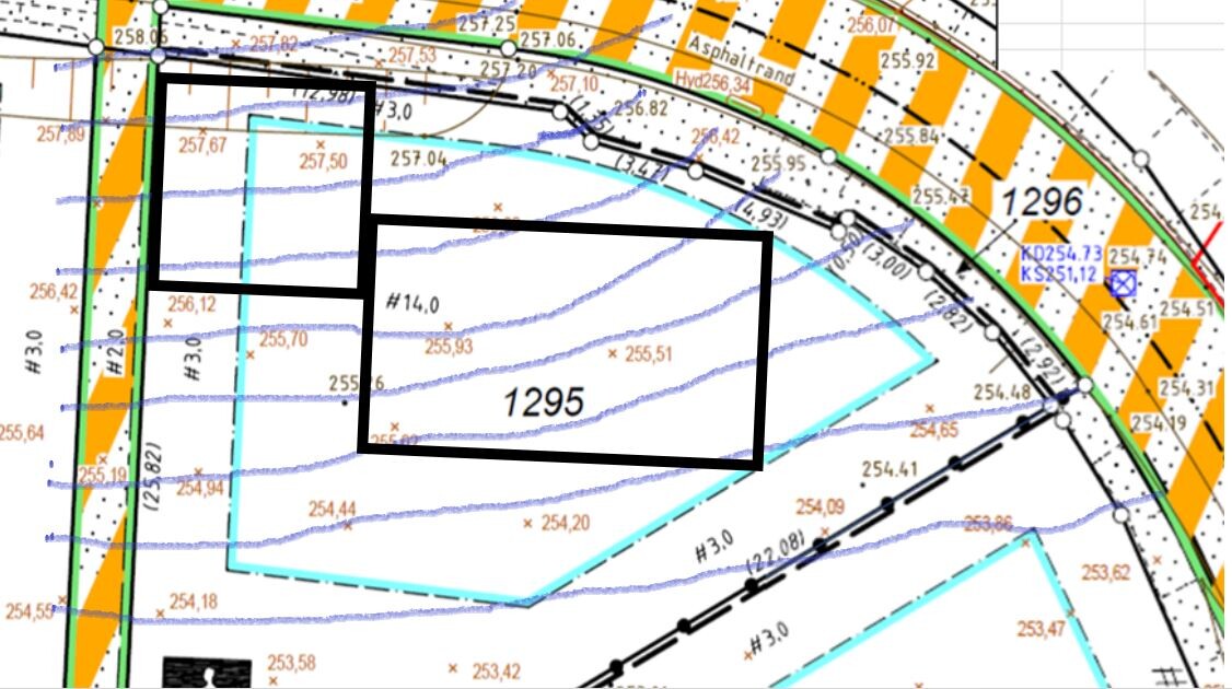

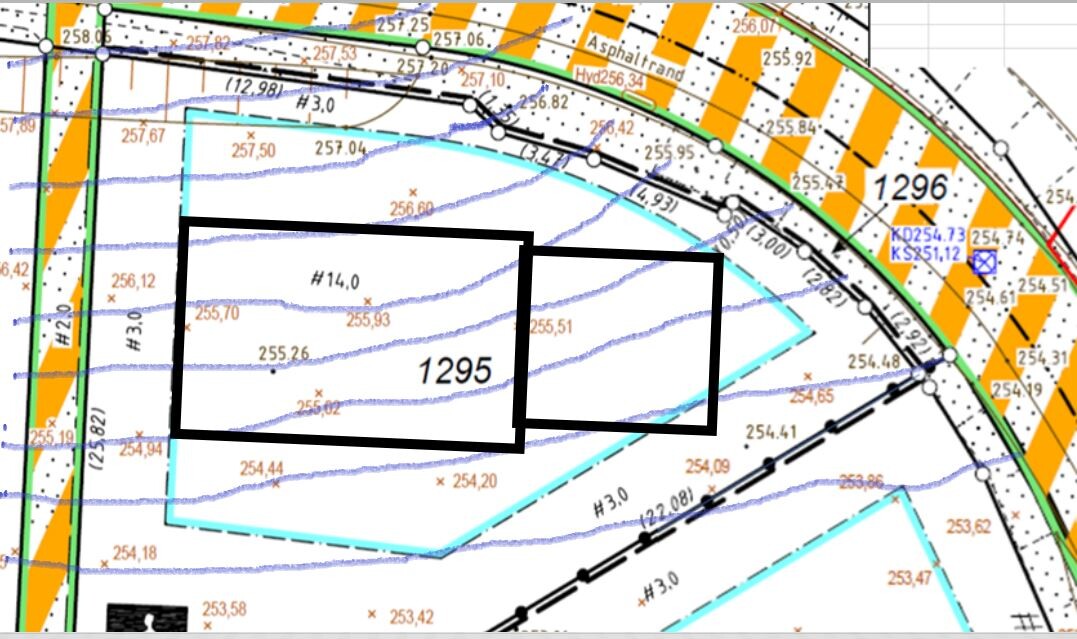

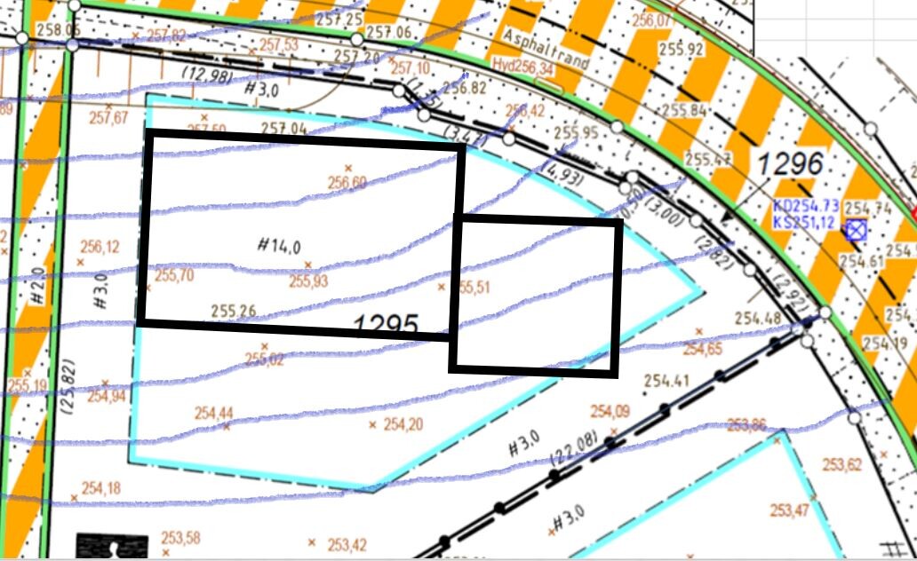

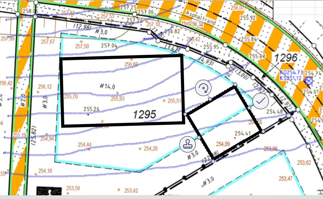

icandoit16.02.21 13:18
Ich habe mal probiert.
Grundstückslageplan mit Parzellen, Grenzlinien und Konturlinien
OK Fertigfußboden 254.5 m Carport, OK Fertigfußboden UG 255.5
Baugrundplan mit Grundstücksgrenzen, Konturlinien und Gebäudeflächen
Lageplan: Parzelle 1295 in schwarzer Rahmen, daneben Parzelle 1296; Konturenlinien und Straßen.
Lageplan eines Baugrundstücks mit Grundstücksgrenzen, Contourlinien und markierten Baukörpern
Die 3. Variante ist wohl die beste. Fertigfußboden Garage und UG auf 255.00 dann braucht man kaum Stuetzwaende.
Ich kenne aber den Bebauungsplan nicht.
11ant16.02.21 13:25
icandoit schrieb:
Die 3. Variante ist wohl die beste Fertigfußboden Garage und UG auf 255.00
Ich finde die letzte (Hang2) am ansprechendsten.
icandoit16.02.21 13:31
Die Einfahrt hat dann ein Quergefaelle von 52cm auf 6,5 m dann wird man noch 1 m richtung Sueden ruecken muessen.
Da brauchts aber am meisten Suetzmauern. Ob die Hoehe im Bebauungsplan funktioniert? An der Grenze sind dann bis zu 4.0 m Hoehe.
Ich habe auch k. A. was das Grundstück 1296 zu bedeuten hat.
