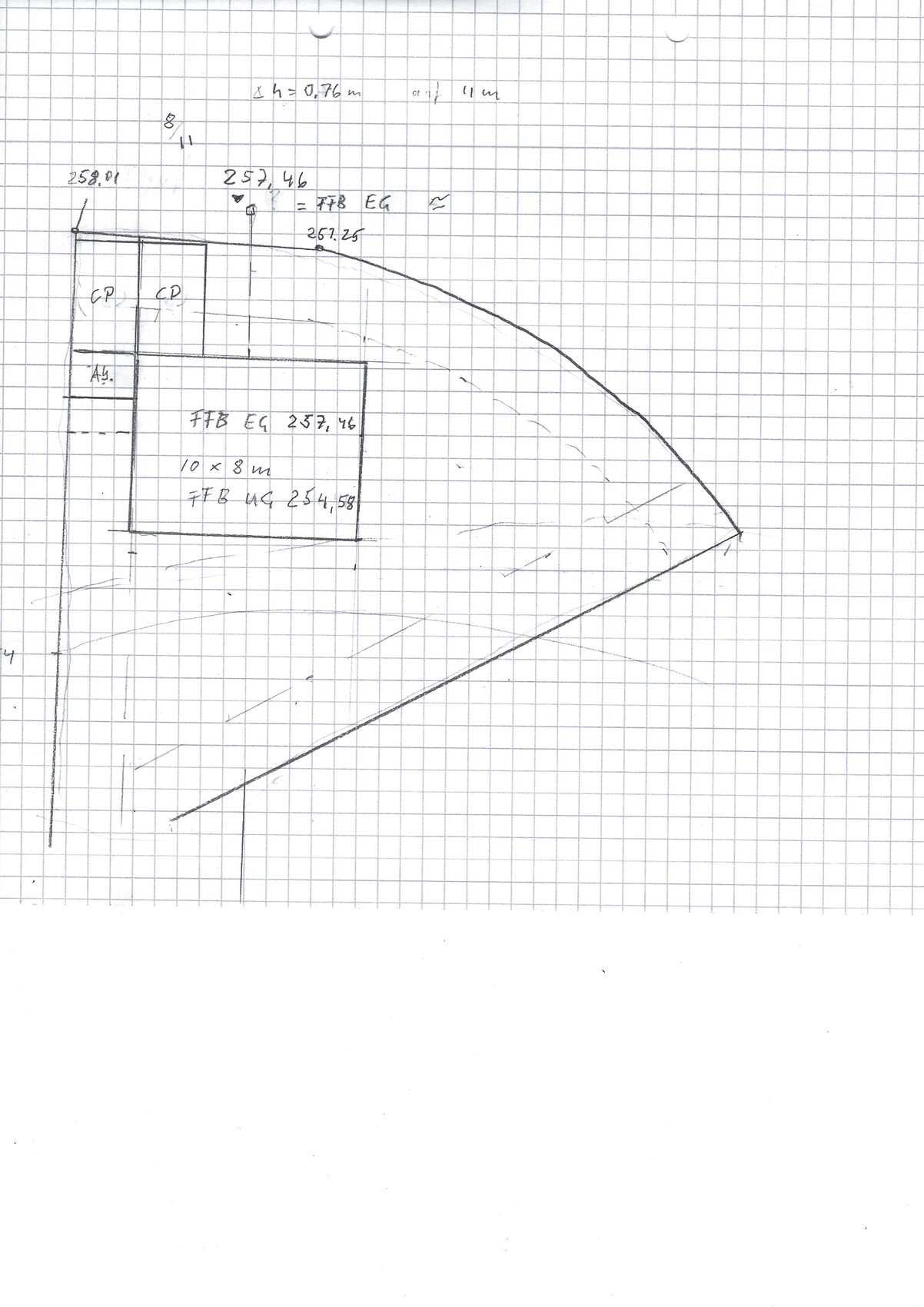

icandoit17.02.21 11:40
Korrektur:
Handgezeichnete Grundriss-Skizze mit rechteckigen Räumen und gebogener Außenlinie.

icandoit17.02.21 11:51
Ist der Fussweg westlich schon hergestellt?
derwilder8517.02.21 13:25
Vielen lieben Dank für die Ideen und Hinweise
Die direkten Nachbar-Grundstücke sind noch nicht bebaut und der Fußweg ist auch noch nicht errichtet.
icandoit17.02.21 13:49
icandoit schrieb:
Korrektur: [ATTACH alt="Korrektur.jpg"]57593[/ATTACH]
man koennte das Haus auch noch nach Osten verschieben oder verlaengern und dann einen echten Wohnkeller herstellen. Dafuer das Dach ohne Kniestock und nur Teilausgebaut.
