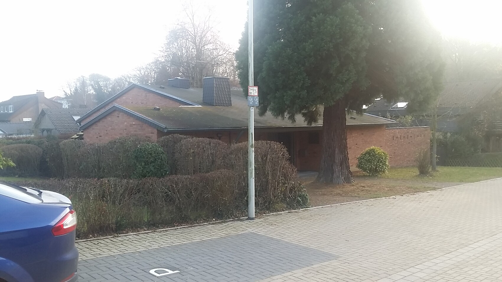

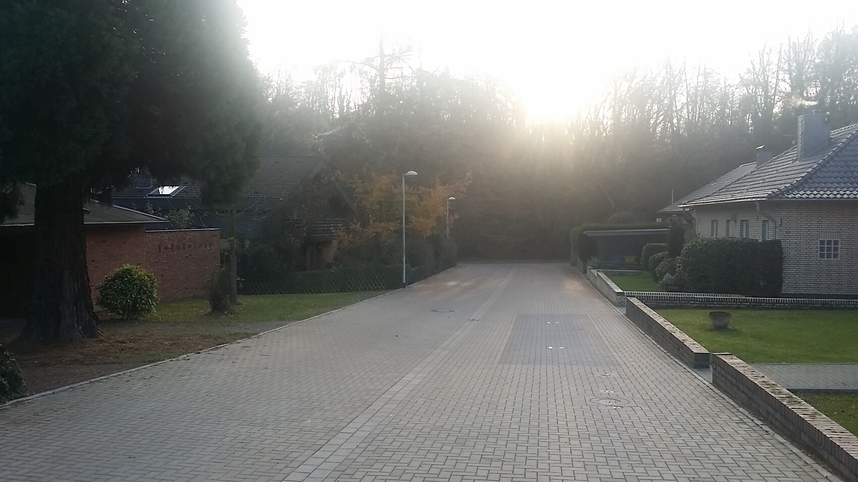

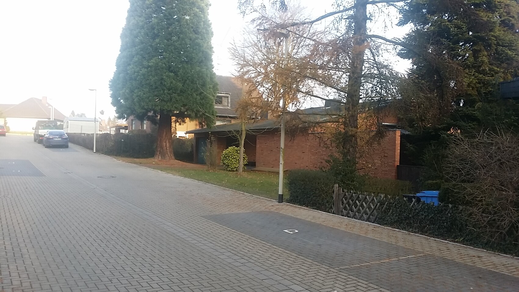

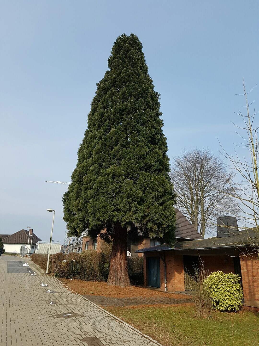

R.Hotzenplotz17.02.17 00:04Hallo,
ich habe ein Grundstück mit Altbebauung in Aussicht.
24 Meter breit
44 Meter tief
Hier einen Eindruck vom Grundstück und der Umgebung.
Bebaut werden darf nach §34.
Das Bauamt signalisiert, dass sie zwei Vollgeschosse mit Flachdach genehmigen würden, wenn der Entwurf in das Umfeld passt. In der nicht abgelichteten Nachbarschaft stehen auch einige neuere Häuser mit Flachdach und 2 Vollgeschossen.
Weitere Auskünfte gibt das Bauamt nicht. Sie möchten erst einen Architektenentwurf haben und im Anschluss eine Bauberatung durchführen. So lange kann ich allerdings nicht warten, denn ewig reserviert man mir das Grundstück sicher nicht.
Daher die Frage; was bei diesem großen Grundstück mit der derzeitigen flachen Bebauung mit zwei Vollgeschossen möglich wäre? Wir stellen uns ein Haus mit ca. 200m² plus Nutzfläche im Keller vor. Wir sind nicht so die Freunde von Staffelgeschossen bei zweietagiger Bauweise sondern würden hier zwei volle Geschosse sehen. Das hieße, dass das 1.085qm große Grundstück schon sehr groß ist im Vergleich zum Baukörper.

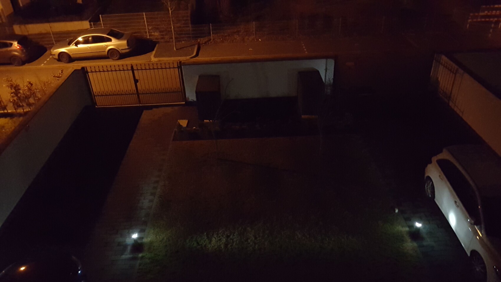

Gleichzeitig legen wir viel Wert auf Privatsphäre. Angesichts der Bebauung in der Nachbarschaft gehe ich nicht davon aus, dass wir eine Grundstücksmauer errichten dürfen wie es bei unserer derzeitigen Wohnsituation der Fall ist:
Leider etwas dunkel aber man kann es sehen.
Wir finden es schön, wenn niemand aufs Grundstück kommen kann, wenn das Tor zu ist. Das schafft schon eine gute Privatsphäre. Ich glaube nicht, dass eine solche knapp 2 Meter hohe Mauer bei dem für uns in Aussicht stehenden Grundstück genehmigungsfähig ist, wenn ich mir die Straße dort anschaue, oder?
Dann wäre unsere Mindestanforderung aber, dass das Grundstück ab Beginn des Hauses von links bis rechts komplett zu ist, dass niemand von der Straße in den Garten gehen kann (auch kein Überklettern eines kleinen Tores oder Ähnliches. Es müsste dann schon so eine verlängernde Mauer sein wie bei der derzeitigen Altbebauung. Diese würde ich vielleicht eher links sehen wo der in unseren Augen sehr erhaltungswürdige Baum steht. Rechts vielleicht die Garage.
Aber passt das denn am Ende alles bei unseren Rahmenbedingungen an ein Haus? Oder ist das Grundstück einfach überdimensioniert? Klar ist es ist zu groß mit 1.085qm. Aber es ist finanzierbar. Und gegen einen großen Garten haben wir nichts. Wir suchen seit ca. drei Jahren und finden einfach nichts. Dieses Grundstück würde von der Nachbarschaft, der Lage, vom Preis, dem Platz etc. einfach toll passen. Aber bekommen wir das so hin?

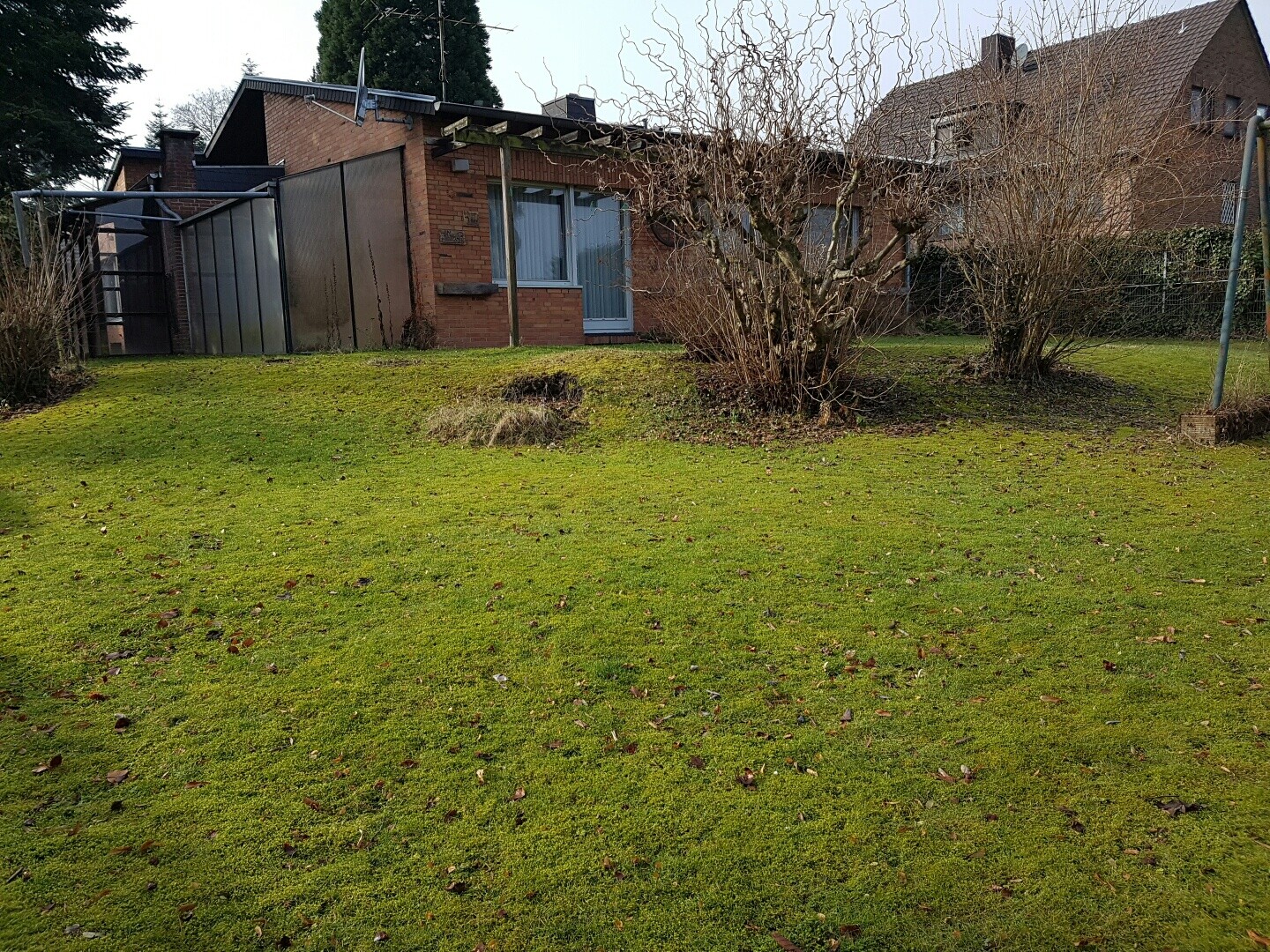

Die "Altbebauung" meint den ca. 50 Jahre alten Bungalow ? - der sieht, vermutlich abgesehen vom Wärmedämmstandard, noch gut in der Substanz aus - soll der bleiben, umgebaut / aufgestockt werden oder weg ?
Ein Luftbild könnte das Bild abrunden.

R.Hotzenplotz17.02.17 08:17Ich kann die Bilder alle nicht sehen...
