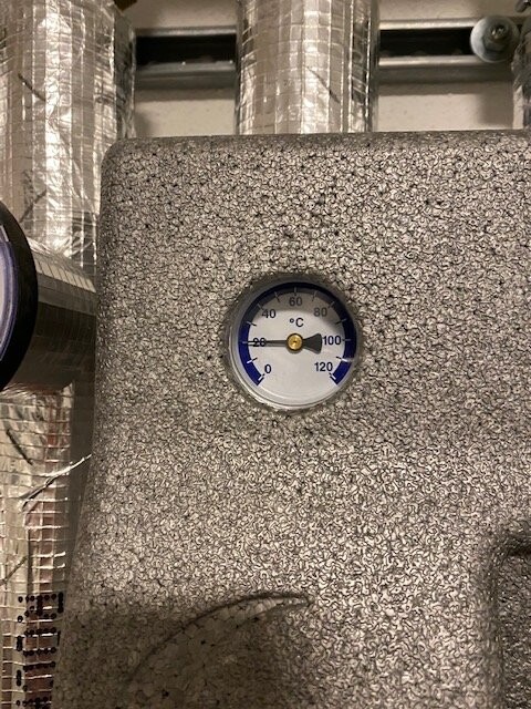

Ist es im WC zu kalt? Und wie sind die Spreizungen?
Alessandro
30.10.20 20:06
im WC ist es angenehm.
Ich habe jetzt die Mischerpumpenleistung minimiert.
Die Spreizung ist bei allen Heizkreisen jetzt ca. 3-3,5°C
Im Bad sogar 4,5°C
Obwohl der Rücklauf bei ca. 24°C liegt, zeigt der Anzeiger bei der Mischerpumpe 20° und bewegt sich keinen Millimeter.
Egal welche Rücklauf Temperatur an der Wärmepumpe angezeigt wird, die Anzeige verharrt auf 20°

Alessandro
30.10.20 20:25
der jetztige Heizvorgang hat 30 Minuten gedauert.
Sobald der Heiztakt vorbei ist und Vorlauf, Rücklauf, Puffer und Mischtemperatur sich auf ~24° einpendeln, habe ich bei den Heizkreisen 0,5°C Spreizung.
Wie kann das denn sein? Als würden die Räume schon 24° haben und keine Temperatur mehr benötigen...
T_im_Norden
30.10.20 20:40
Welche Bodentemperatur bei 24 Grad ?
Wurde inzwischen mal entlüftet ?
Alessandro
30.10.20 20:43
im EG sind es 22,5 im OG 22,2
Entlüftet ist alles.
