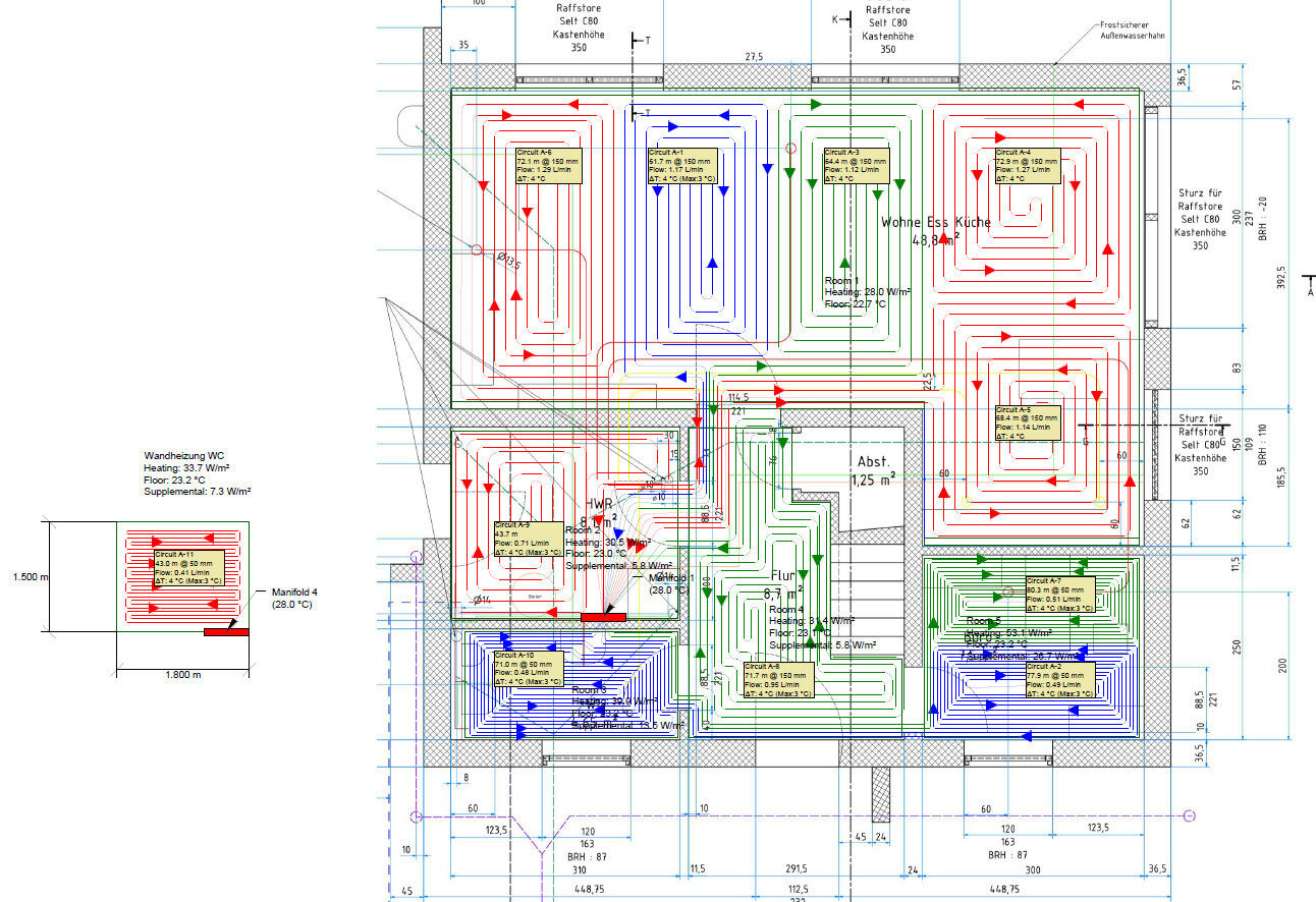

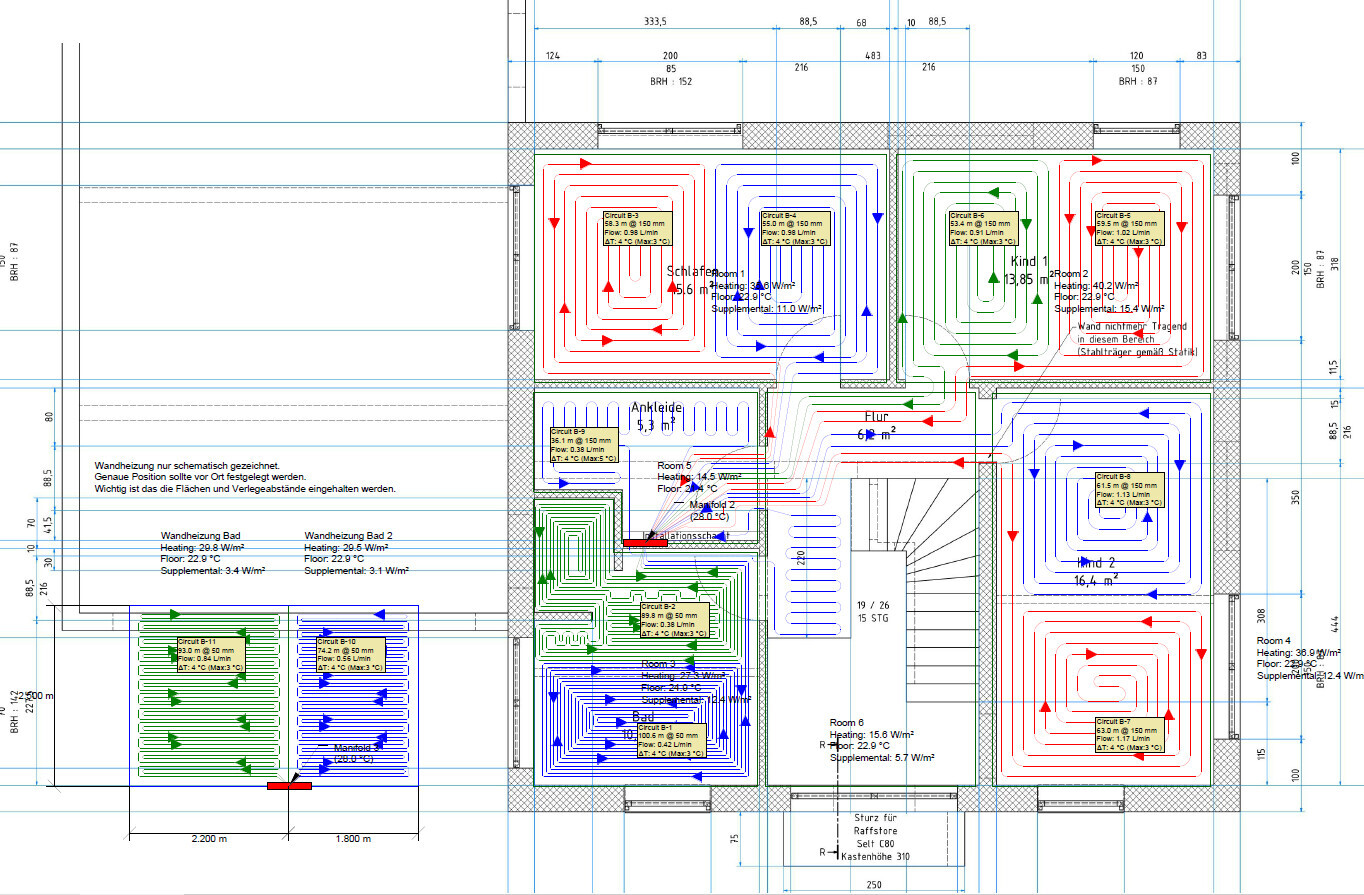

Mittlerweile habe ich auch den Verlegeplan der Fußbodenheizung von meinem TGA Planer bekommen.
Die Vorlauftemperatur wird 28,5 °C und die Jahresarbeitszahl 4,5 betragen.
Selbstverständlich ohne schwachsinnige Einzelraumregelung gefahren.
Fein, das ist sehr anständig von deinem TGA Planer.
Bin mir nicht sicher, aber sind die ERR nicht Vorschrift oder gilt das nur
bei in Anspruchnahme einer Förderung für KfW55/40/40+ ?
Darf ich fragen was du an Kosten (bei dir natürlich nur Material ) je m² Wandheizung du eingeplant hast und welches System die im Auge hast?
Und natürlich wie der Wandaufbau insgesamt wird an den Stellen der
Wandheizung...
