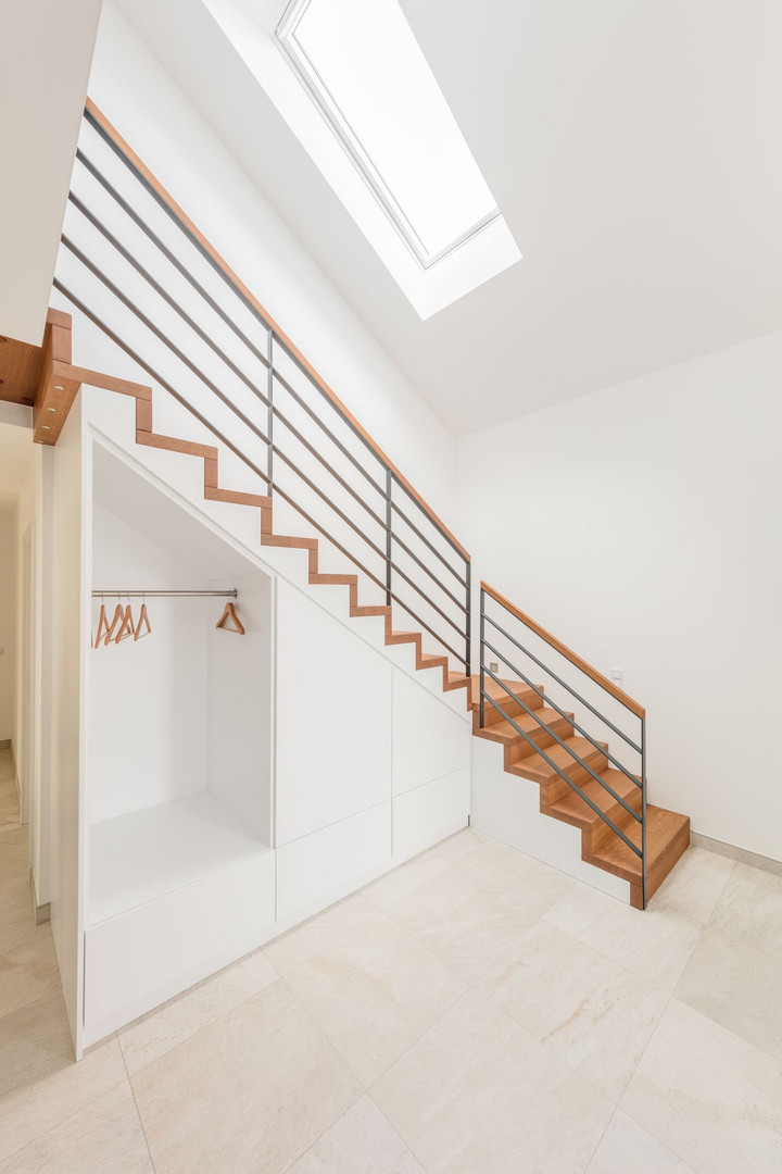

so ähnlich wäre es doch ganz schick. Die WC Treppe würd ich übrigens wieder ggü der Treppe platzieren und dafür an die Wand am Eingang ne kleine schmale Konsole als Ablage für Schlüssel, Briefe etc. (Das WC verträgt locker paar cm in der Länge dafür weniger)
Heller Eingangsbereich mit Holztreppe, Metallgeländer und offener Kleiderschrank unter der Treppe.
Die WC "Treppe" ? Das verstehe ich leider nicht ganz
Ja die Idee mit dem Stellplatz unter der Treppe hat meine Frau bereits für sich reserviert!
Das Bild mit der Sitzbank im Schrank sieht ja klasse aus. Vielleicht kann ich ja auch tatsächlich eine solche Einbauwand als linksseitige Wand des Gästezimmers realisieren!
Aber jetzt male ich erst mal ein paar Treppenstufen bevor es noch zu mehr Verwirrungen kommt
