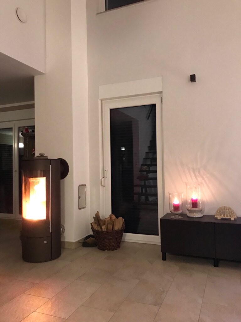

Ein Meter bis 1,20 reicht, wenn man die Wärme bedenkt.
Allerdings bin ich der Meinung, dass das TV-Board optisch dem Kamin die Show stiehlt. Besser gesagt: jede Einheit sollte seinen bedachten Platz bekommen.
Überlege, ob man in geselliger Runde oder beim Buch lesen in Richtung TV schauen möchte, wenn man den Kamin an hat.
In der Konsequenz würde ich verschiedene Wände/Plätze im Haus für diese zwei Elemente vorsehen, zb die nächste Wand, als Raumteiler oder viel Fläche zwischen diesen beiden.
So pauschal würde ich es also nicht sagen, dass nur 1 - 1,20 reichen. Zeig mal den Raumentwurf her
09.12.17 21:00
Psychologisch eine kleine Herrlichkeit - 3-4 Mal die Woche [e
Moderne Wohnstube mit Holzofen, Brennholzkorb, Glastür und Kerzen auf Sideboard.
moji2]
