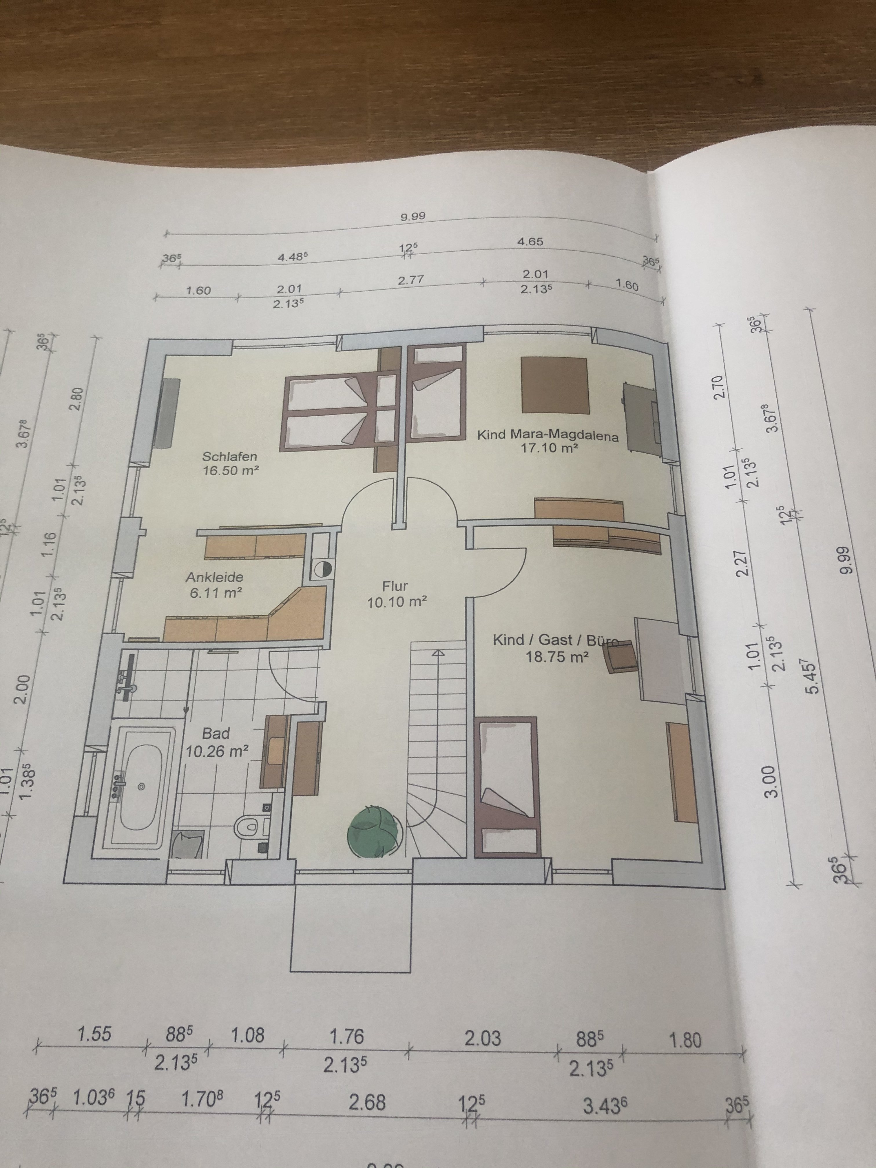

Ich will hier nur sagen: Im OG im Flur wird es hell! Also das spricht nicht gegen den Grundriss. Das funktioniert durch ein großes Treppenhausfenster, welches bei uns zb ab Podest beginnt und fast bis zur Decke im OG geht.
Coletrickle_7808

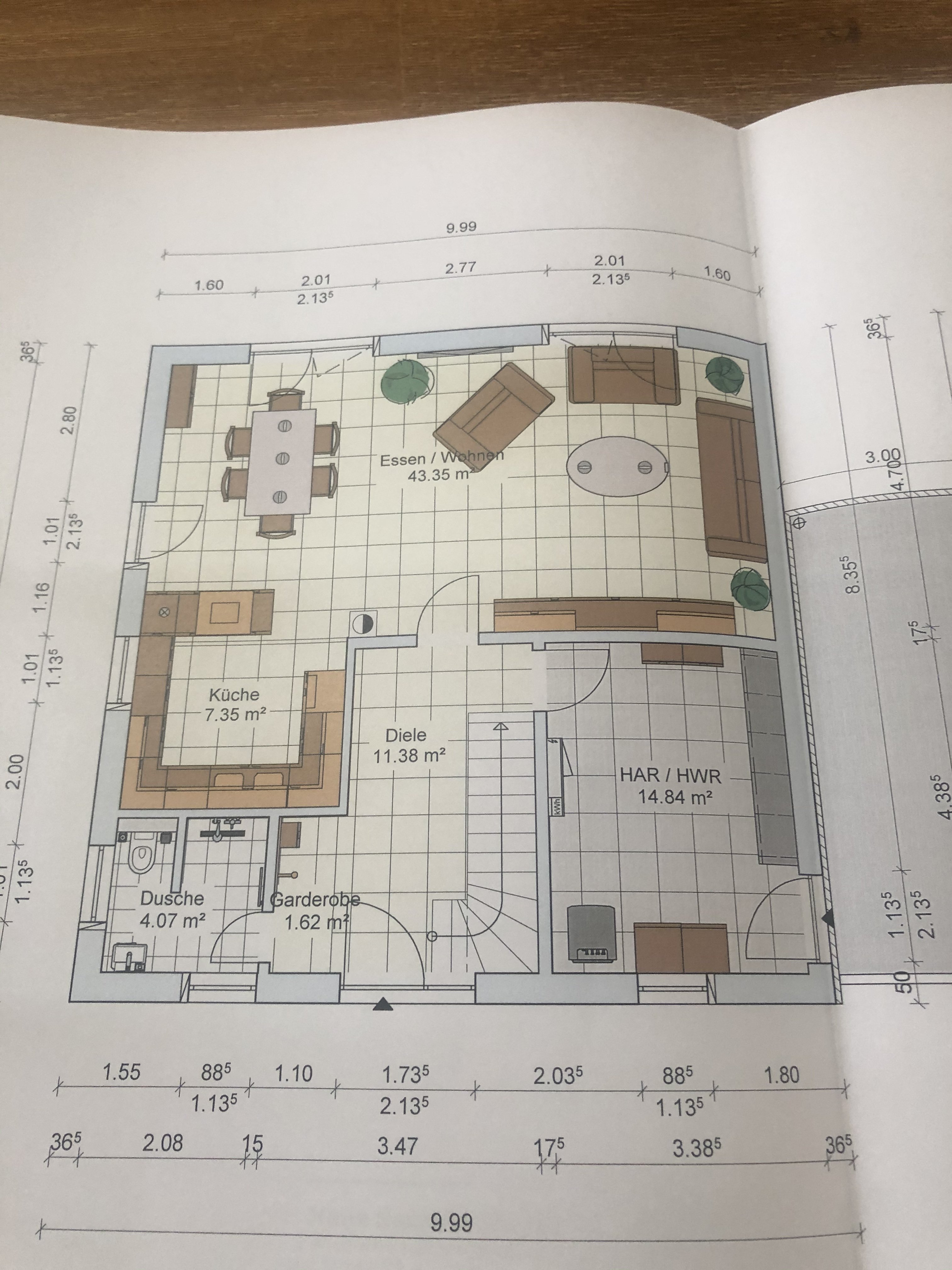

Ich habe mir schon recht viele Grundrisse angeschaut....meist sind diese ziemlich ähnlich.
hier hat uns vom Prinzip nur die Treppe gestört. Wollten diese gerne mehr im Flur und eben mit Abstellraum. Die Küche ist ja relativ einfach anpassbar.
Vielleicht wäre auch so eine Podesttreppe sinnvoll. Ähnlich wie bei der gewendelten Treppe. Damit wird aber der Hauswirtschaftsraum ziemlich klein. Die Treppe bekommt dann Licht von dem Seitenfenstern. Kinderzimmer 2 zieht man einfach bis zum Bad. Ist dann aber halt relativ schlauchförmig.

unter die Treppe könnt ihr doch einen Abstellraum machen, geht doch bei dieser Treppenform sehr gut.

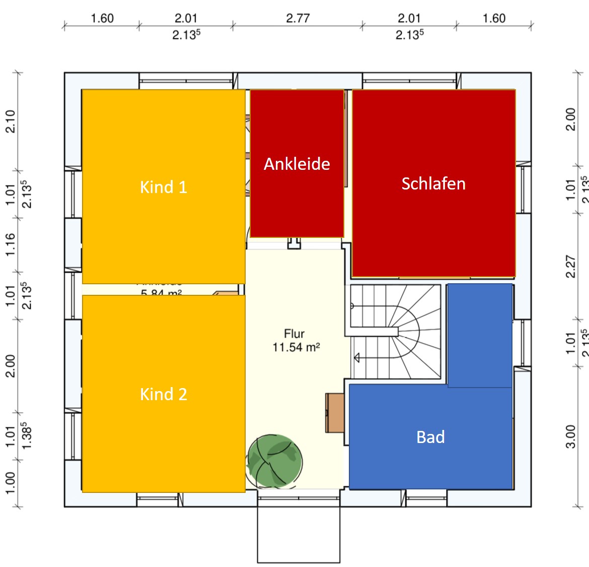

Mal den Wunsch des TE aufgegriffen und nur das OG angepasst. Würde allerdings eine neue Anordnung der Fenster erfordern. In die Nische im Bad könnte evtl. eine sehr große Regendusche oder evtl. die Badewanne. Bei 1,50m Breite und 80er Badewanne wären dann noch 70cm Durchgang. Die Wand zur Treppe könnte ja schön dekoriert werden um im Bad eine "Wohlfühlecke" zu schaffen. 10-20cm mehr Breite würden dann aber helfen.
Grundriss eines Hauses: Kind 1, Kind 2, Ankleide, Schlafen, Flur, Bad.
Coletrickle_7808
Finde ich gar nicht so schlecht. Wir wollen die Badewanne einmauern...könnte man ja die ganze Nische verwenden.
Dennoch muss aber auch WC, Dusche und ein breiter Waschtisch reinpassen.
