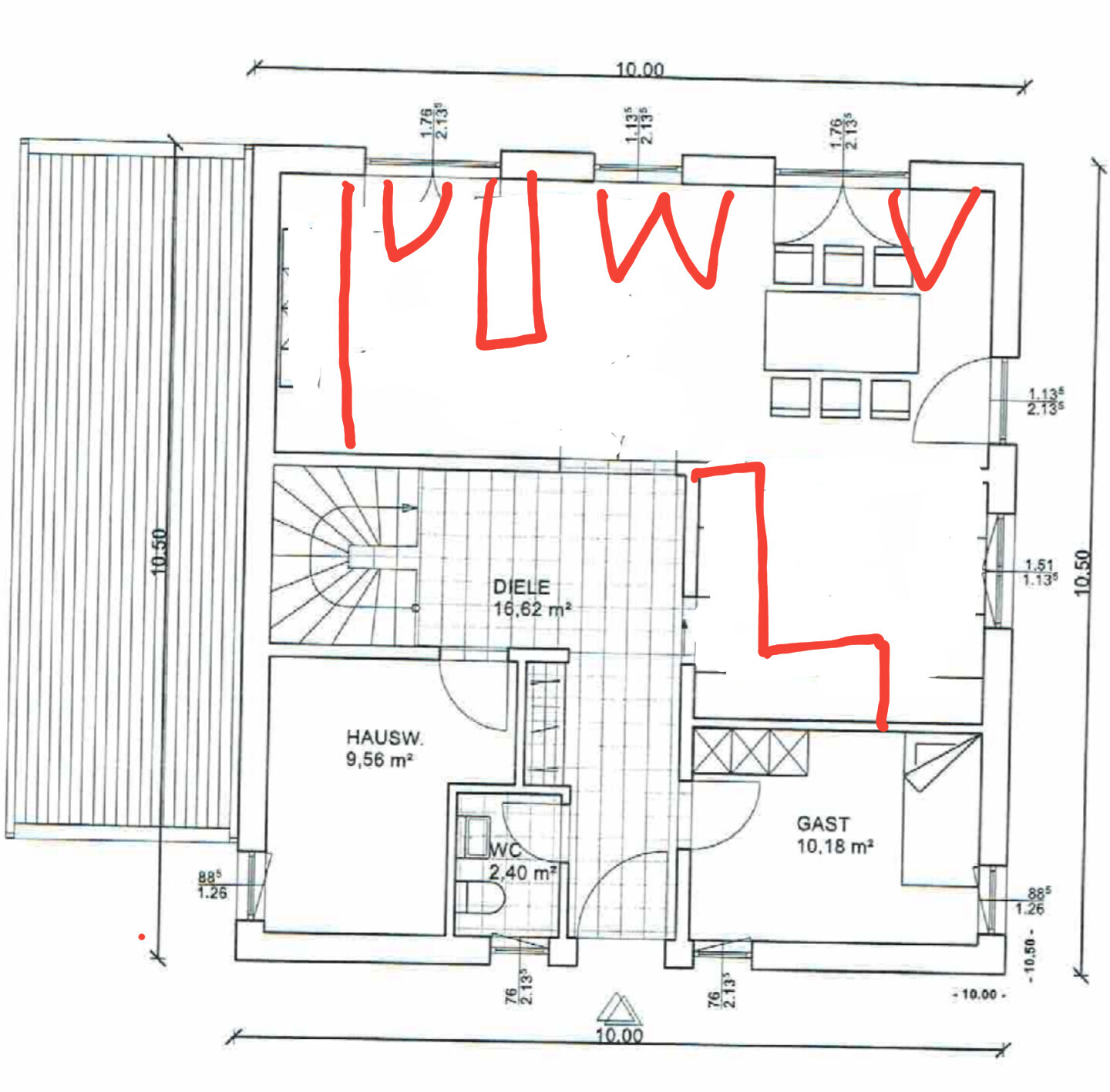

Shiny86
01.04.20 12:00
Ok @11ant
Ich beherzige deinen Rat.
Aller aller erster Entwurf.
Allerdings hab ich nun Wohnzimmer und Küche getauscht. Hoffe man erkennt mein gekritzel bzw. was es darstellen soll.
Waschmaschine/Trockner passen nicht mehr ins OG und den 2. Waschtisch würde ich trotzdem bei der t Lösung dazu geben.
Ich müsste auf die podesttreppe verzichten. Da ich diese U-Treppe nicht wollte hat alles mit dem Treppenwechsel seinen Lauf genommen.
Es dürfte weder im Büro noch Wohnzimmer nun Vorsprünge/Entwässerung geben oder?

Grundriss eines Hauses: Diele, GAST, Hauswirtschaftsraum, WC; rote Linien markieren Wege.
