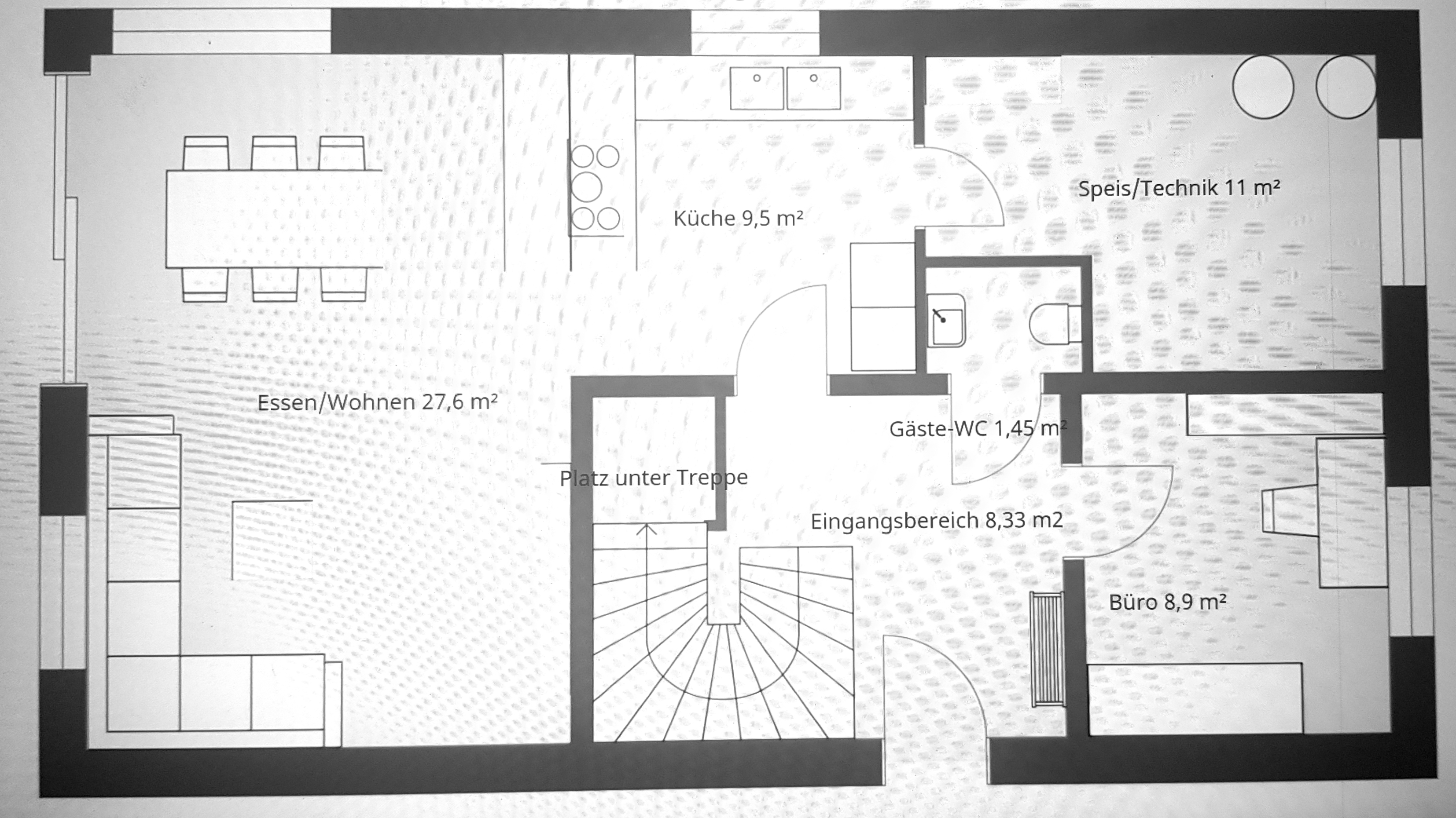

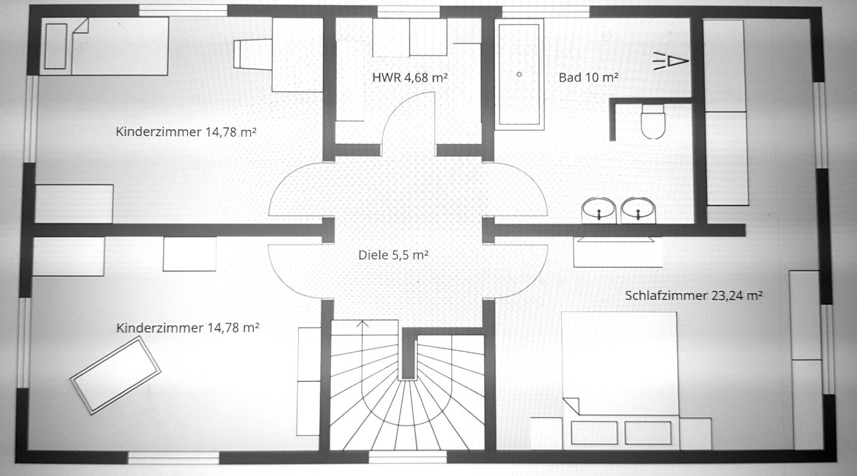

Ich krame den Thread hier mal wieder hoch und hoffe auf konstruktive Antworten
Wir waren mittlerweile bei dem ein oder anderen Anbieter, einer hat es uns besonders angetan. Leider ist es einer der doch eher teureren und wir wissen nicht ob wir da finanziell hinkommen. Der zuständige Ingenieur hat uns angeboten einen groben Kostenvoranschlag zu machen, aufgebaut auf einem Grundriss wie wir ihn uns vorstellen könnten.
Wir haben daher überlegt und geplant und herausgekommen sind die Grundrisse unten.
Die Außenmaße sind 7,20 x 12,79, die Treppe ist 2,42 breit.
Kann man darauf aufbauen oder sind ganz grobe Patzer drin?
Der Carport soll dann zwischen Haustür und sofa gebaut werden, deshalb sind da keine Fenster.

Gefangene Ankleide und G-WC ohne Tageslicht würde ich überdenken.
Danke für die Rückmeldung!
Das Gäste-WC würde in der Alternative Platz vom Büro wegnehmen. Kein guter Tausch für uns. Wir haben in unserer aktuellen Wohnung auch ein innenliegendes Gäste-WC, hat uns noch nie gestört.
Die Ankleide ist eigentlich nicht wirklich als Ankleide gedacht, sondern als ein Mehr an Stellplatz.
