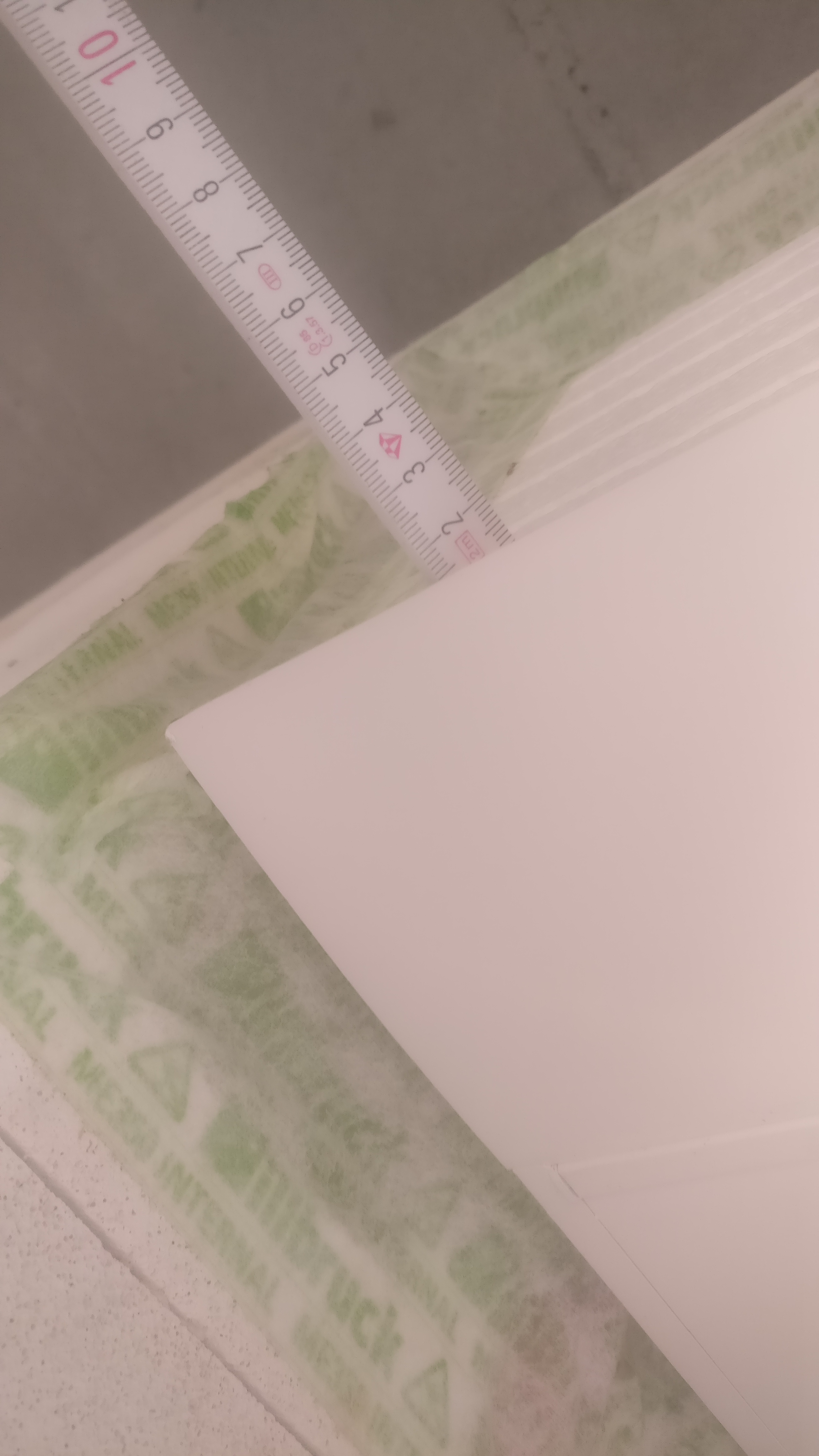

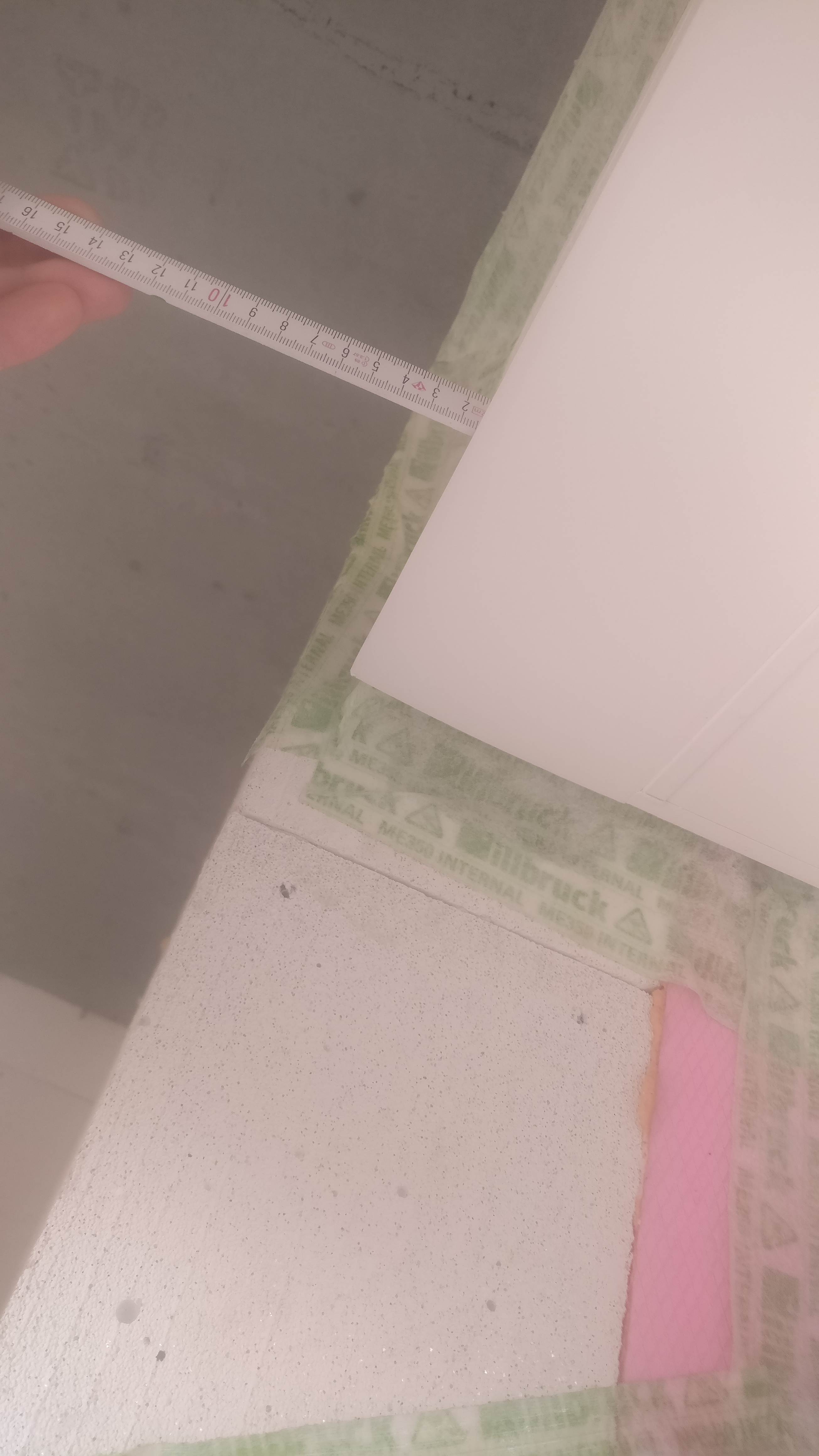

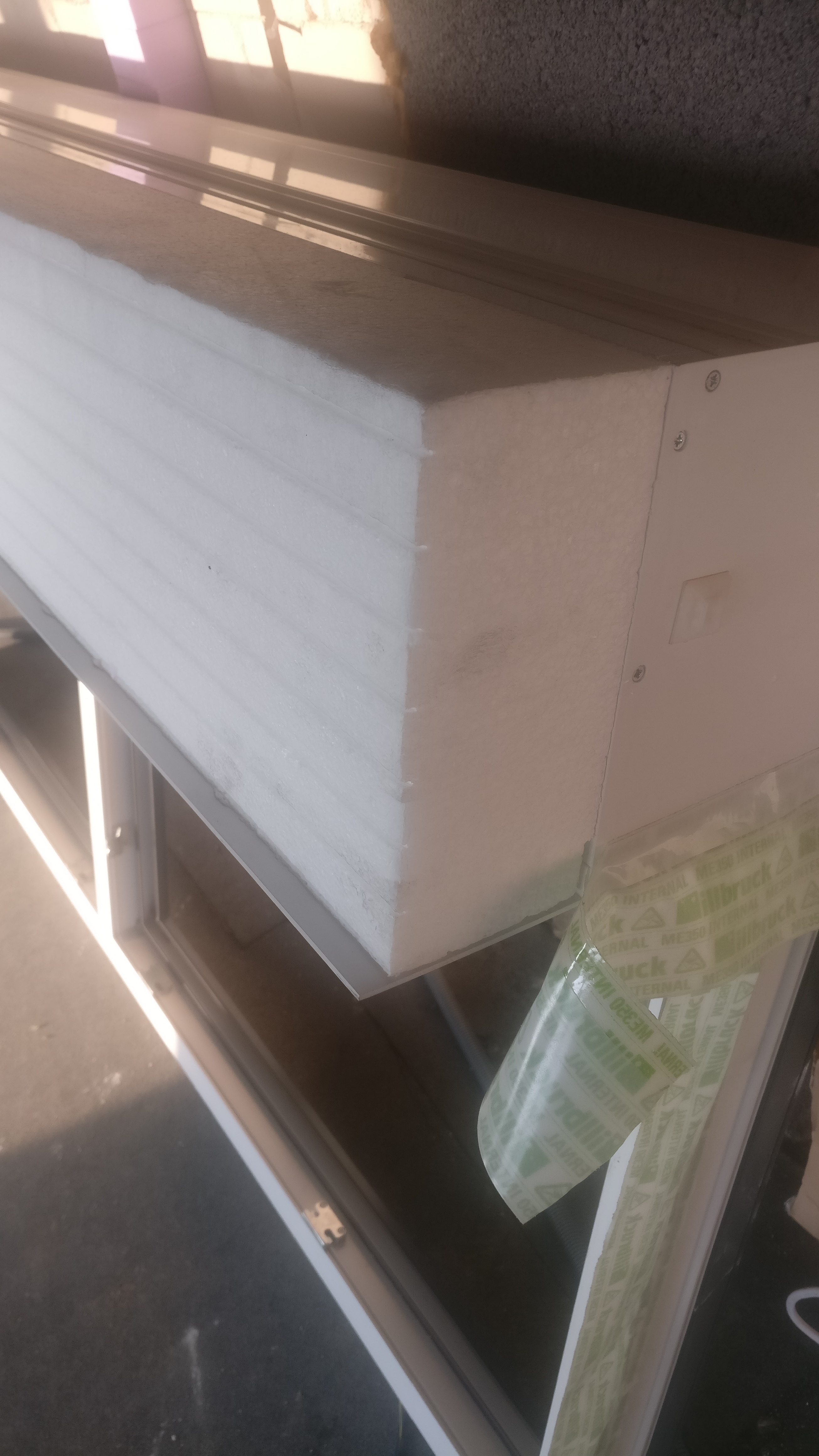

wir haben unsere Fenster mit innen liegenden Rollladenkasten bekommen.
Die Styropordämmung ist nicht ganz bündig mit dem Mauerwerk sondern liegt teilweise 15 mm zurück.
Die Baufirma meint, wir sollen Styrodur anbringen, der Fensterlieferant meint, auf die Rollläden kann direkt raufgeputzt werden ( ich wusste zu dem Zeitpunkt nicht, dass sie nicht bündig zum Mauerwerk sind). Nun wollte ich mir die Nummer vom Putzer geben lassen, aber weiß nicht ob ich ihn noch rechtzeitig erreiche.
Was meint ihr? Styrodur drauf? Wie dick darf Kalkzementputz sein?
guckuck2
Das ist gar kein Problem. Wird einfach übergeputzt.
Bis 2cm einlagig sollte machbar sein, ansonsten halt mehrlagig.
jcan
Ich würde mit Styrodur das ganze auf eine Ebene bringen und mit Klebearmierungsmörtel dann eine Kontaktschicht herstellen.
Joedreck
Bitte darauf achten, dass hinterher möglichst zerstörungsfrei der Kasten noch geöffnet werden kann. Irgendwann wird man ihn mal öffnen müssen.
