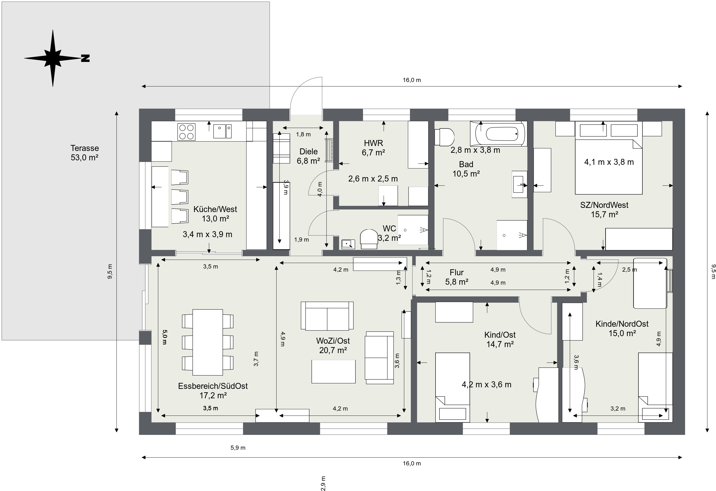

Ich finde ein kleines Minibad jetzt auch nicht verkehrt, aber dafür musst Du glaub ich wirklich mal die genauen Maße zusammen suchen und exakt planen.
j.bautsch
06.08.19 15:55
aber was bringt es dir wenn es machbar ist du aber trotzdem sowas gar nicht haben willst??? da fällt man doch immer übers Klo!
sowas kann man aus der Not heraus machen (bestand). aber du planst einen verd***ten Neubau Mensch! das ist ein nogo. so was kannst du ohne dusche machen, aber mit geht das mal gar nicht fit.
micric3
06.08.19 15:59
@j.bautsch dann bitte bringe dich in meine Grundrissplanung ein. Ein Schlaubad wird das Gästebad sowieso. Siehe Posting #25 als alternative. ( Schlauchbad plan-unten unterm Hauswirtschaftsraum )
Link Posting 25# alter Grundriss mit alt. Gästebad:
https://www.hausbau-forum.de/attachments/Küche-Möbel-Mehrkosten-Grundriss-Eingang-337906-1-jpeg.37024/
Der Gedanke war, das Gäste Bad mit Fenster auszustatten aber möglichst platzsparend.
Küche nen halben Meter weg nehmen und den im Gäste-WC dran pappen. Hauswirtschaftsraum rückt nur "mit".
