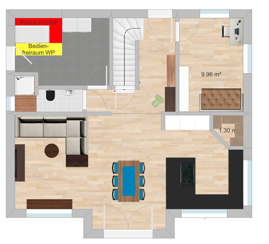

Hallo zusammen, mein Name ist Markus, ich bin der Neue hier ;-)
Meine Frau und ich sind momentan an der Planung eines Einfamilienhaus, und bezüglich einer Kleinigkeit kommen wir planerisch einfach nicht weiter. Vielleicht wird uns ja hier geholfen!
Wir bauen ohne Keller, folglich mit Technikraum (und innenliegender Luft-Wasser-Wärmepumpe) im EG.
Da im EG auch ein Büro Platz finden soll, und dieses auf der Sonnenseite liegen soll, ist die grundsätzliche Positionierung aller Räume eigentlich klar: Wohn/Ess-Bereich geht Richtung Garten nach Südwesten raus, Büro liegt an der südlichen Hausecke, Hauswirtschaftsraum in der "dunklen" nördlichen Ecke. Sorry dass der Grundriss nicht genordet ist. Zur Referenz: Die Haustür liegt nordöstlich. Und auch bitte die Fenster nicht weiter beachten, das sind nur Platzhalter.
Wir haben nun zwei Möglichkeiten, Hauswirtschaftsraum und Gästebad grundrisstechnisch umzusetzen:
Variante 1: Hauswirtschaftsraum gefolgt von Gästebad gefolgt von Wohnzimmer
2D-Grundriss eines Hauses mit Wohnzimmer, Küche, Essbereich und Treppenhaus
Vorteil: Gästebad dient als Schallpuffer zwischen Wohnbereich und Hauswirtschaftsraum
Nachteil: Dafür kriegt man ggf. die Geräusche aus dem Bad direkt im Wohnbereich mit...

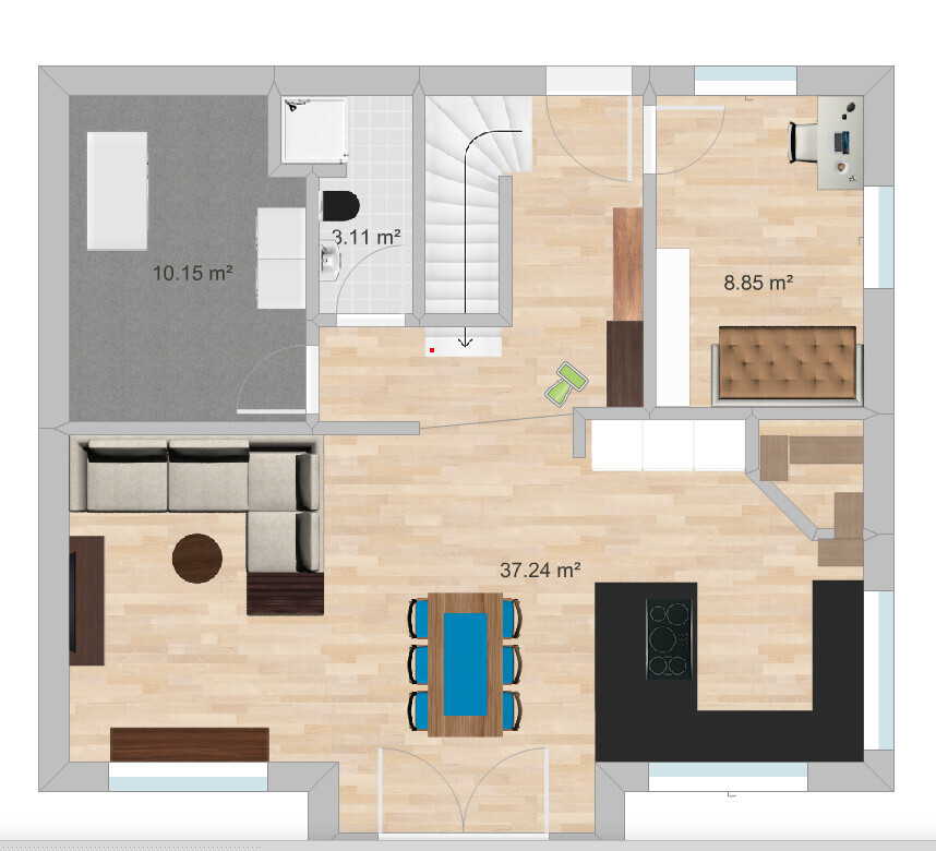

Variante 2: Bad seitlich am Hauswirtschaftsraum:
Grundrissplan eines offenen Wohnbereichs mit Küche, Essecke, Wohnzimmer und Treppenaufgang.
Vorteil: Das Bad ist schön weit weg vom "Lebensbereich"
Nachteil: Hauswirtschaftsraum nun direkt an Wohnbereich.
Meine Frage: Hat jemand Erfahrung mit einem Hauswirtschaftsraum, der direkt Wand an Wand zum Wohnzimmer liegt? Ist hier eine störende Geruäuschkulisse zu erwarten, oder überschätze ich den Lärmpegel, der durch die Wärmepumpe generiert wird?
Mein persönlicher Favorit wäre eindeutig Variante 2, zumal dort auch der Zugang zum Hauswirtschaftsraum geradeaus durch dem Flur erfolgt, was beim rein- oder raustragen sperriger Gegenstände ein durchaus großer Vorteil ist. Aus dem Grund ist im Grundriss 1 auch eine Außentür zum Hauswirtschaftsraum eingezeichnet - sonst kriegt man im Bedarfsfall die Wärmepumpe gar nicht am Stück hinein oder heraus ;-)
Sollte jemand einen ganz anderen Vorschlag haben, bin ich dafür natürlich auch offen!

Die Luft-Wasser-Wärmepumpen sind jedenfalls nicht flüsterleise. Wenn ihr das WC neben der Treppe bevorzugt, würde ich die Wand nach akustischen Gesichtspunkten verstärken lassen. Woraus ist die Innenwand denn heute geplant?

Ja - falls Du bei der Heizungswahl frei bist würde ich mal nach Ringrabenkollektor im Netz suchen, grundsätzlich etwas besser als Luft-Wasser-Wärmepumpen, aber das Thema Geräuschentwicklung im Hauswirtschaftsraum ist das selbe.
Alternativ gibt es auch Monoblock-Luft-Wasser-Wärmepumpen ohne Innenteil. Letztere haben wir, auch bei Volllast innen nicht hörbar.

Mach bloß die Speis weg. Die verunstaltet alle Varianten, so wie die eingeplant ist.
Sorry, aber die geht gar nicht.
Für alles weitere gehören vernünftige Angaben und Maße- Anleitung dazu gibt es im Forum!
