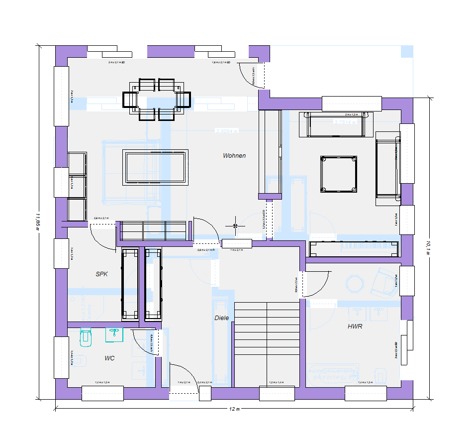

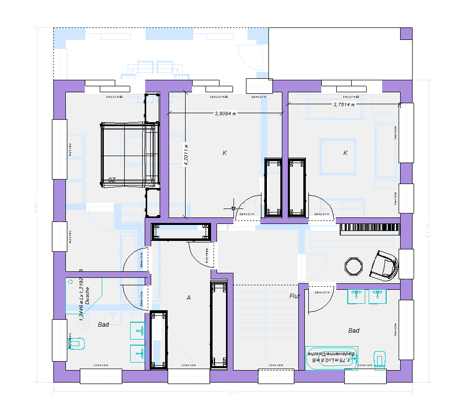

Hier noch ne Idee:
Grundriss: Küche links, Wohnen rechts, Diele Mitte, WC, SPK, HWR, Treppen sichtbar.
Auch wenn es unhandlich ist - noch ein Variante mit Aqua als Raumteiler:
Grundrissplan: Wohnen, Diele, SPK, WC, HWR, Treppenbereich, Küche.
Grundriss einer Wohnung mit mehreren Räumen, Türen, Flur, Bad und Küche (K).
