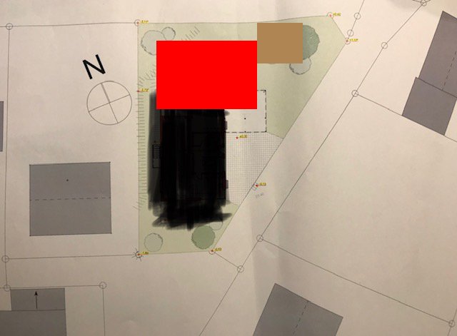

Größe des Grundstücks: 670 m2
Hang: ja, maximaler Höhenunterschied 3,5m
Grundflächenzahl: 0,4
Geschossflächenzahl: 0,5

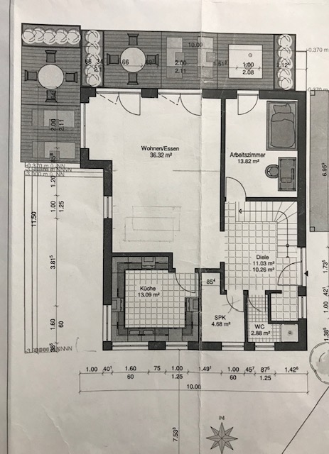

Raumbedarf im EG: Küche (halboffen oder um Ecke), Abstellkammer, kleines Duschbad, Garderobennische, Gästezimmer (min 12qm), Wohn/Esszimmer (min 40 qm)

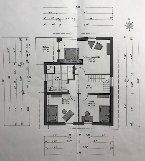

Raumbedarf im OG: 2 Kinderzimmer min 15 qm, Elternschlafzimmer mit Ankleide, wenn möglich mit Verbindung zum Bad, Schlafzimmer durch Flur oder Bad von Kinderzimmern getrennt

Im EG : Die Lösung mit Speisekammer, Gästebad und Garderobennische.
Außerdem ist uns das Wohnzimmer ist etwas zu klein
Im OG : Denken wir das Schlaf- und Ankleide etwas zu groß geraten sind und dafür das Bad etwas zu klein (wir wünschen uns eine T-Lösung)

Ist die Belichtung im OG ausreichend? Wären eurer Meinung nach „Schießscharten“ möglich? Oder Dachflächenfenster nötig? Ist das Badezimmer für eine T-Lösung zu klein? Findet ihr den Schlaf Ankleidebereich wesentlich zu groß?

Wie würdet Ihr den Bereich des Gästebads, Garderobenecke und Speisekammer lösen? Das Duschbad ist zu klein Speisekammer zu groß? (Toll hätten wir eigentlich gefunden wenn Gästezimmer, Gästebad und Garderobennische zusammen in einer „Ecke des Hauses“ wären. Muss aber nicht)
Wie würdet Ihr das Wohnzimmer vergrößern? Den Erker nach Nordwesten würden wir eventuell entfallen lassen. Dafür einen Erker nach Norden? Was denkt Ihr?

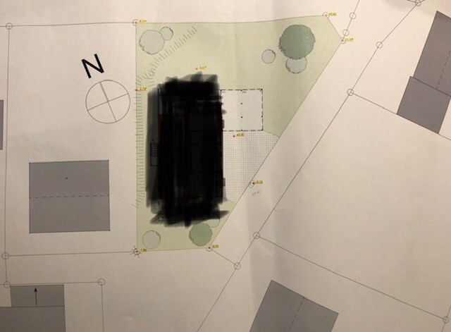

Die geschwärzte Fläche im Lageplan läßt einen Vorgänger-Grundrissentwurf vermuten. Magst Du den mal zeigen ? - ich "fürchte", der war zumindest relativ gelungener.

Gibt es einen Plan mi Höhenlinien?

1) 4 Fenster bzw. lichtdurchlässige Türen im Schlafzimmer. Wäre mir zu nervig, diese immer vor dem Schlafen zu schließen.
2) Die Dusche im EG ist ein Verbrechen.

Ohne detaillierten Lageplan wird das schwer zu beurteilen. Hast Du da was Exaktes mit ein paar Höhenpunkten und Maßen? Ich hätte sonst eher sowas erwartet:

Das Bad im EG funktioniert doch so nicht? Wo soll da WC und Waschbecken hin?
Eine Speisekammer ohne direkten Küchenzugang ist für mich keine Speisekammer, sondern ein Abstellraum.
Wollt ihr die Küche wirklich so haben? Ich sehe weite Laufwege und tote Ecken.
Wie soll die Garderobennische möbliert werden? Glaube nicht, dass die funktioniert.
Das Schlafzimmer ist riesig, aber das Bett in eine Ecke gequetscht. Passt das mit realen Maßen? Der Linksschläfer muss sich ganz schön vorbeiquetschen. Wie sollen die Schränke stehen?
