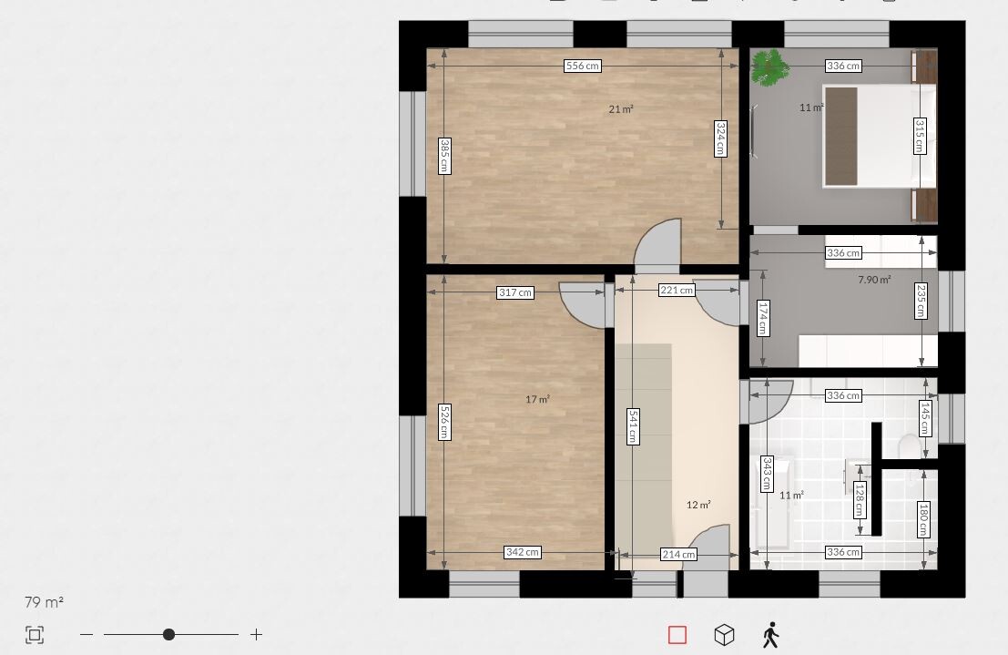

Mach aus Deinem WK ein Untergeschoss mit Terrassen- und Gartenzugang und stell Dich nicht auf Räume ein, die keine sind. Denk mal selbst und nicht im Standardhaus-Stil, was die Ebenen betrifft.
Und wie soll das bei nur einem möglichen Geschoss funktionieren? Es ist nur eine 1-geschossige Bauweise möglich!

face26
23.01.19 11:14
Deswegen 90Grad drehen.
Nimm doch mal ein Snipping Tool und dreh das EG. Und Vergleich das mit dem UG.
Spar Dir den Balkon. Preistreiber oder nicht...das ist ne Kältebrücke, muss eingepackt werden, Material kostet immer, braucht Stützen, Punktfundament etc. Für das Geld würde ich mir lieber die komplette Front im UG verglasen. Und Du hast doch in den Ansichten von Deinem Entwurf an beiden anderen Seiten immer noch Fläche für Fenster zur Verfügung. Also das ist kein Argument.
Edit: Wie schon gesagt. Du bist zu festgefahren. Und genau das tust dem Architekten auch an wenn mit dem Entwurf da hingehst.
Geh zu nem Architekt, sag ihm was für Räume ihr benötigt und lass den Entwurf stecken. Sag Du kannst Dir auch vorstellen, dass Küche/Essen im UG ist wenn da genügend Licht hinfällt und dann lass ihn arbeiten.

23.01.19 11:33
UG
Die beiden Kinderzimmer, Diele gibt wohnen, Essen, Kochen
Würde auf die L-Form verzichten
Evtl Schiebetüre zwischen Wohnen und Essen falls es euch zu offen ist
Hinten im Hang Haustechnik, Abstellraum, Treppe, WC
EG Eingang mit Treppe
Eltern, Ankleide, Bad evtl separates WC für Gäste
Kinderzimmer nach oben

Franky73
23.01.19 12:09
haydee schrieb:
UG
Also so z.B. grob das EG?
Grundriss einer Wohnung mit mehreren Raeumen, Tueren und Quadratmeterangaben.
23.01.19 12:19
Genau so grob.
Evlt. Treppe anders anordnen, damit der Flur noch mal durch eine Türe vor dem Eingang abgetrennt werden kann. So fehlt die Privatsphäre finde ich
