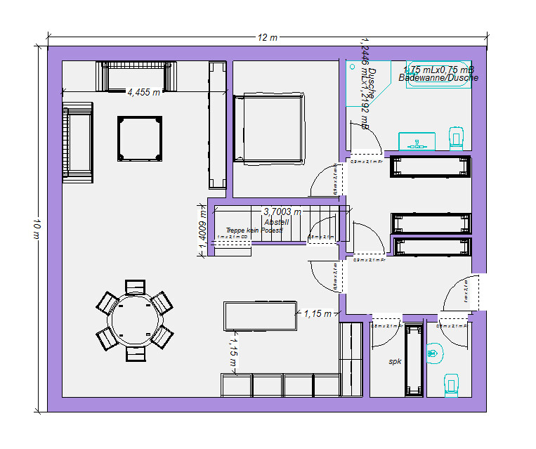

Warum du dann nicht Katjas Anpassungen
als Basis wählen willst @Franky73 ... das sollst du erklären. Denn du willst ja, dass an deinem Grundkonzept festgehalten werden soll.

Och Leute, habe doch nur gefragt, ob man den Bereich Flur, Treppe, Hauswirtschaftsraum und Gästezimmer in meinem Vorschlag nicht noch optimieren kann!
Gefühlt war/ist man bei einem schon akzeptablen Ergebnis angekommen (unser) welches sicherlich noch optimiert werden könnte und dann wird alles komplett wieder verworfen und ein ganz anderer Vorschlag hier durchgekaut. So werde ich/wir 2055 noch nicht fertig!
Ich finde Katjas Variante doch teilweise gut, das habe ich hier aber auch schon zu zig anderen Teil-Varianten gesagt. Am Ende müssen aber auch die pers. Vorstellungen von uns passen und bei Katjas Variante finde ich den Hauswirtschaftsraum oben nicht passend für uns und auch das Bad hatte ich ja skizziert.

Du tust Dir glaube etwas schwer die Zusammenhänge eines Grundriss abzuschätzen. Man kann nicht einfach nur eine gerade Treppe in einem bestehenden Grundriss in ne viertelgewendelte ändern und sonst den Grundriss gleich lassen.
„Euer“ Grundriss hat ein paar Krücken die für mich zum Beispiel nicht gehen. Die würden Dir genannt. Das geht glaube mehreren hier so deswegen frickelt hier auch kaum einer daran rum. Katja hat in ihrem Entwurf ich glaube jede Krücke beseitigt. Aber irgendwie rückst kaum raus was Dir nicht gefällt und willst lieber Deinen „optimiert“.
Du bist festgefahren. Mein Eindruck.
