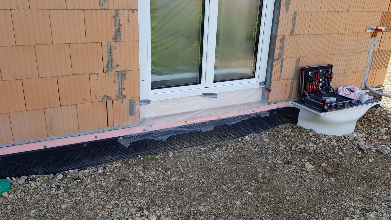

Hallo zusammen, anbei mal ein Bild von unserer Terrassentür. Bei unseren Nachbarn wurde hier mit einer schwarzen Bitumenschicht oder so etwas ähnlichem nach außen hin abgedichtet . Kann mir jemand sagen welcher Handwerker so etwas ausführt oder kann man das selber machen ?

Das geht allein viel schneller und billiger! Ich habe erst letzte Woche meine Garagentür so abgedichtet. Rein in den Baumarkt, Flüssigkunststoff zur Bauabdichtung geholt und dann mit einem kleinen Schaumstoffroller auftragen, fertig!
cybergnom
Ich hab's professionell vom Spengler machen/verblechen lassen. Hat für eine Hebe-Schiebe-Tür (3m) und eine Doppelflügeltüre (2m) brutto ungefähr 500€ gekostet.
Snowy36
Aber kann ich mit dem Blech Wasser abhalten ?
Über die Tür kommt noch eine Überdachung ... denke das flüssige Zeug wäre dann besser ... Dämmung ist halt schon angebracht , sollte ich die vorher weg und dann wieder hinmachen ?
