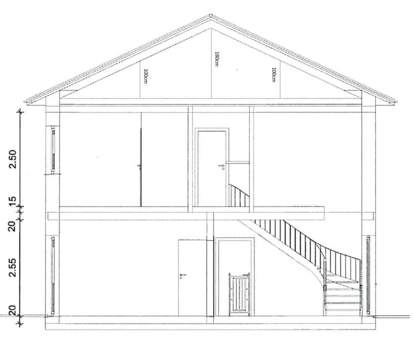

Der Dachboden hat eine größere Fläche (Bild), welche gut genutzt werden kann (Weihnachtsdeko, alte Spielsachen, usw.).

Kosten: Wir wissen, dass unser Budget nicht optimal ist. Daher habe ich bereits etwas mehr Zeit mit der passenden Suche eines Baupartners verbracht. Bei vielen war das Gespräch in den ersten 10 Minuten beendet. Für dieses Haus haben wir ein Angebot zum Festpreis von 235.000€ erhalten. Nur Haus ohne Grundstück, Garage oder Baunebenkosten (Diese sind separat). Der Bauherren-Schutzbund hatte bis jetzt keine großen Einwände. Bei Interesse/Fragen gerne PN
