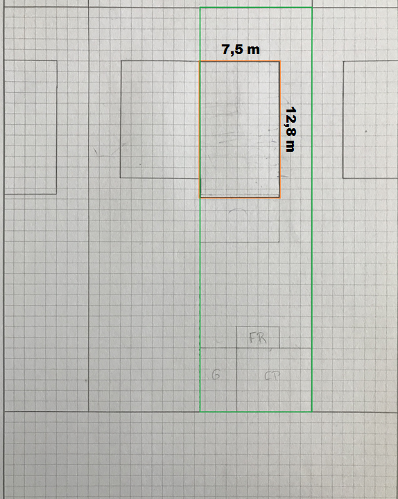

Super Lage, alles passt! Doch irgendwie kommen wir mit der Grundrissplanung vorab nicht klar und zweifeln, ob sich unsere Vorstellungen umsetzen lassen, da das Haus nur eine Breite von 7,5 m hat und eher in die Länge (ca. 12,8 m) gebaut werden muss, um auf eine netto Wohnfläche von 160 qm (2 x 80 qm) zu kommen. Wir wollen sichergehen, dass dies realisierbar ist, oder ob wir doch nicht zuschlagen sollen und auf ein "besseres" (= breiteres) Grundstück warten.

- Maße Grundstück: 10,5m breit x 38m lang (entspr. 450qm)
- Doppelhaushälfte (rechts, also die linke Seite hat keine Fenster)
- Außenmaße Haus: 7,5m breit x 12,8m lang
- Eingang von der rechten Seite
- Wohnfläche: 160qm netto (2 x 80 qm)
- 1,5 geschossig (Kniestock ca. 1,55m)
- ohne Keller

Anbei eine schnelle Skizze der Lage und Außenmaße des Hauses.
Theoretisch muss Wohnen/Kochen/Essen im helleren Bereich angeordnet werden, also vorne und hinten an den großen Fenstern. Die Platzierung der Treppe vllt eher an der fensterlosen Wand? Wobei diese auch als Trennung in der Mitte fungieren kann? Da wir ohne Keller bauen, könnte die Fläche unter der Treppe als Speisekammer/Garderobenschrank genutzt werden.

Aha, und welche Himmelsrichtungen gibt es so bei Dir? Das ist doch nicht unwichtig... ein rechts und links gibt es so in der Art nicht. Amerika liegt auch nicht rechts oder links
Und was ist, wenn mit Mauern Du nur auf 158qm kommst? Wer gibt die 160 vor?
Gefällt das Grundstück, gefällt die Lage? Habt ihr ein gutes Gefühl? Oderbekommt Ihr jede Woche ein Grundstück angeboten? Demnach würde ich entscheiden. Sch* auf 5 qm mehr oder weniger - ein guter Entwurf kann das ab.

Wie gut könnt Ihr denn Bebauungspläne lesen ?

Die genannten Außenmaße ergäben pauschal vermutlich passend die 80 qm, aber nur im Vollgeschoss, oben nicht. 7,5 m Hausbreite werden auch nicht für den Grundriss einer Doppelhaushälfte im Sinne eines "einseitig nicht freistehenden Einfamilienhaus" reichen, sondern eher für den einer Doppelhaushälfte im Sinne eines "Reihenendhauses". Also eine Hochkantwohnung, zweieinhalb- statt eineinhalb-geschossig - reichen die vorgegebenen Maximalhöhen dafür ?
Wenn Ihr hypothetisch den Wunschgrundriss malen würdet, welche Außenmaße hätte der denn, d.h. ibs. um wie viel Breite fiele der denn aus dem Rahmen ?
... und von wo wäre die Anfahrt?
Also bitte mal Tacheles! Alles weitere ist Geratewohl ohne Ausrichtungsangabe.
Der Bebauungsplan ist auch sehr wichtig, denn:
In der Krux: zweimal 80qm kann durch einen Kniestock von 1,55 nicht funktionieren.
