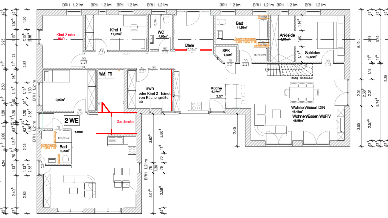

Grundriss Bungalow mit Einliegerwohnung - Grundriss Feedback

Den Eingangsbereich könnte man abtrennen und dafür die Küche offen gestalten. Fände ich persönlich schöner. Je nach Küchengröße und Hauswirtschaftsraum in der Einliegerwohnung wandert Kind 2 in den Norden oder - natürlich schöner - in den Süden.

Evolith
Ich würde auch wie kaho Kinderzimmer und Hauswirtschaftsraum tauschen. Dann für die Einliegerwohnung und das Haus einen gemeinsamen Hauswirtschaftsraum. Da kann ja jeder seine Waschmaschine haben und ihr habt einen möglichen Zugang zueinander, spart euch Leitungen und eventuell eine zweite Heizung. Türen können dann ja für die Privatsphäre abgeschlossen sein. Bzw. lässt sich da mit Vorräumen arbeiten.
Dann ist die kleine Küche wirklich eine Katastrophe. Da hast du ja nicht mal die Möglichkeit für Kühlschrank, und Arbeitsfläche. Der Ofen gehört (finde ich) auch auf Arbeitshöhe.
Dann lass die Dusche im Gästebad weg. Das bringt dem Kind 2 qm mehr Raum.

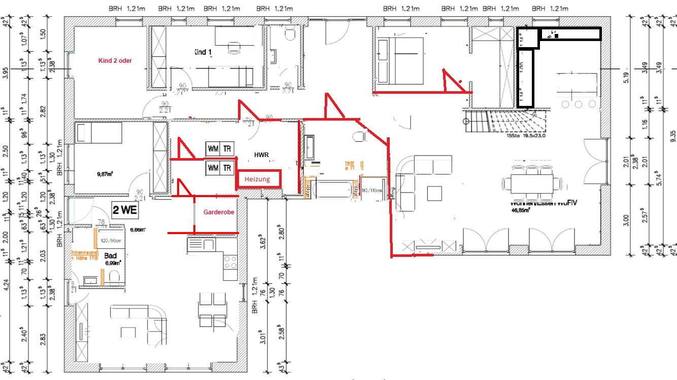

Ich habe mal wild gezeichnet. Paint gibt leider nicht alles her was so schön aussehen würde, aber ich denke du weißt, was ich meine.
Gerade Striche müssen wir aber noch üben. (Shift gedrückt halten und mit Maus ziehen funktioniert in PS - Paint weiß ich nicht)
Zum Thema: ich glaub der TE wollte die Küche nicht mit Schlafzimmer tauschen...
Fände das Schlafzimmer im Süden aber auch völlig blöd - das ist viel zu heiß im Sommer und tagsüber is da eh keiner.

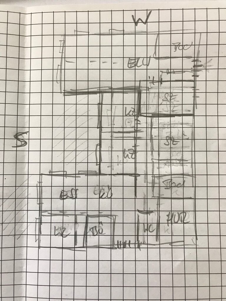

Handgezeichnete Grundrissskizze auf kariertem Papier mit mehreren Zimmern, Fluren und Türen.
Nur mal gekritzelt, würde ich wohl grundsätzlich die Ausrichtung des Hauses ändern, damit der Süden besser genutzt wird.
Das kannst Du, Blaupuma, übrigens mit Deinen Möbeln auch machen: einfach mal nen Bleistift in die Hand nehmen, damit Du auch mal ein Gefühl für Maße und Räume bekommst.
