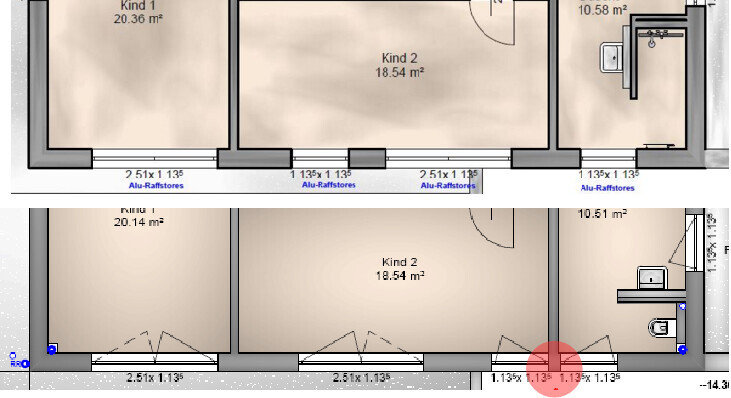

Wäre das hier eine Fensterplanung im 1. OG, die tragfähig ist?
Tragfähig sind sie beide, ich habe sie ´mal gegenübergestellt:
Grundrissplan mit zwei Ebenen, Kinderzimmer, Bad und Fluren, Maßangaben
oben der vorherige Entwurf,
unten der aktuellste, darin rot eingekreist die Stelle, wo ich beide "kleinen" Fenster um 12,5 cm zu verschmälern empfahl, um bei Kind 2 das Fenster nicht an die Wand zu schmieren

Tragfähig sind beide. Klar.
Zu favorisieren wäre funktional wohl das erste, optisch von außen das zweite. Ich bin eher beim ersten.
Allerdings ist die Frage, ob man das nicht auch so machen kann, dass man in Kind 1 und dem Kinderbad das gleiche Fenster verplant und dann in Kind 2 nur ein recht breites zwischen diesen beiden Fenstern zentriertes großes Fenster. Wäre das nicht auch eine Alternative, die weniger Kompromiss behaftet ist? Aufgrund er bereits ohnehin vorhandenen Kompromisse sehe ich bei dem großen + kleinen Fenster in Kind 2 nicht so wirklich mehr viel Sinn.

Kannst zwischen Kind 2 und Bad auch nen Pfosten setzen, anstatt Mauer.
Die Außenansicht/Symmetrie ist ja auch nicht ganz unwesentlich.
An dem Fenster direkt an der Wand würde ich mich zudem überhaupt nicht stören, beide Kinderzimmer werden mega hell sein bei diesen Fensterflächen

Darum ja der neue Gedanke mit zwei identischen seitlichen Fenstern und einem großen zentrierten Fenster.
06.10.17 15:40
Das hatten wir schon, da war ich dagegen: das war breiter als das Zimmer tief ist und mißbetonte die Raumproportionen.
