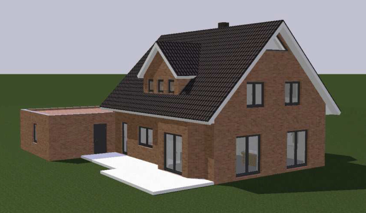

wir befinden uns mitten in der Bauphase (EG steht und wir warten auf die Geschossdecke).
Unser Haus bekommt ein einfaches Satteldach mit O-S-O bzw W-N-W-Ausrichtung mit 2 Ausbauten, sodass jeweils relativ wenig Platz für eine Photovoltaik-Anlage auf dem Dach bleibt (außerdem kommt dort auch noch die Solarthermie drauf). Unsere Garage ist nördlich vom Haus und somit wäre die Sonne vom Haus verdeckt.
Ich bin jetzt über SolarTerrassendächer gestolpert und würde mich freuen, wenn hier jmd Erfahrungen hat und positive, wie negative Erfahrungen beisteuern kann:
Unsere Terrasse liegt in NW-Ausrichtung und wäre damit natürlich bis mittags ohne direkt Sonneneinstrahlung.
Die theoretische Maximalfläche wären ca. 11m x 3,5m.
Wenn Ihr weitere Angaben braucht, steuere ich die gerne bei...

Ein Solarterrassendach ist als Erneuerbare-Energien-Gesetz-geförderte Anlage eigentlich nicht möglich. Über dieses Risiko solltest du dir im Klaren sein.
Oh echt? Hast da ne Textmarke zu - müsste ja im Erneuerbare-Energien-Gesetz stehen?
Das wäre natürlich ziemlich bitter, zumal alles Abseits der üblichen Module (+Aufständerung) eher Seltenheitswert hat und entsprechend teurer sein dürfte, Rendite daher eh mau aussieht.
Sorry, da bin ich leider nicht sattelfest drin: was für einen Nachteil bringt mir das?
Habe diese Idee heute erst aufgeschnappt, da ich jetzt die ersten Angebote anfragen möchte
...., die Solarthermie rauszuwerfen und nur Photovoltaik zu machen ;-) Falls das denn eine Option wäre.
Leider nein - die Sanitär/Heizungsinstallation sind soweit durchgeplant und beauftragt.
toxicmolotof
Bitte Google befragen mit den Worten: Solarterrassendach Erneuerbare-Energien-Gesetz, dann alles ignorieren was Werbung ist und den ersten Treffer nehmen.
Alternativ:
§ 32 Abs. 1 Nr. 1 Erneuerbare-Energien-Gesetz 2012: "Für Strom aus Anlagen zur Erzeugung von Strom aus solarer Strahlungsenergie beträgt die Vergütung [...], wenn die Anlage in, an oder auf einem Gebäude oder einer sonstigen baulichen Anlage angebracht ist und das Gebäude oder die sonstige bauliche Anlage vorrangig zu anderen Zwecken als der Erzeugung von Strom aus solarer Strahlungsenergie errichtet worden ist [...]."
§ 94 Baugesetzbuch: "(1) Zu den wesentlichen Bestandteilen eines Grundstücks gehören die mit dem Grund und Boden fest verbundenen Sachen, insbesondere Gebäude, sowie die Erzeugnisse des Grundstücks, solange sie mit dem Boden zusammenhängen. (2) Zu den wesentlichen Bestandteilen eines Gebäudes gehören die zur Herstellung des Gebäudes eingefügten Sachen."
Und der Nachteil ist, dann gibt es keine garantierten 12ct Einspeisevergütung. Sondern nur das was der Markt hergibt und dass kann wenig bis nichts oder sogar negativ sein.
