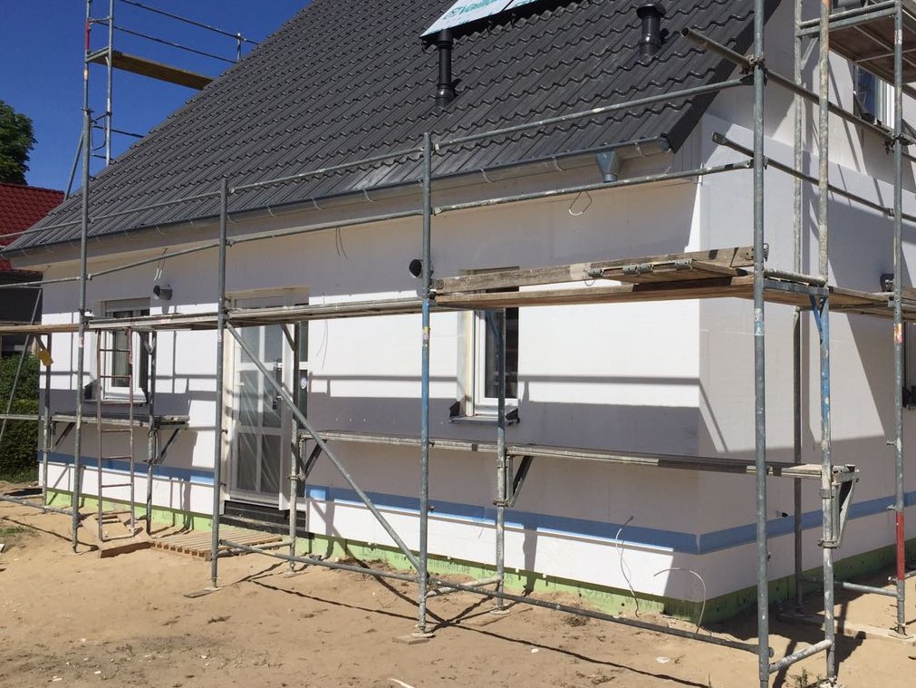

Wir bauen momentan ein Einfamilienhaus in Brandenburg. Das Haus wird ein KFW55 Haus, hat also spezielle Dämmungen, unter anderem auch eine extra gedämmte Bodenplatte.
Die Bodenplattendämmung wurde an der Seite mit Lohrelementen durchgeführt. Oberhalb der Lohrelemente wurden diese Woche die Wände isoliert. Anbei ein Foto auf dem man die grünen Lohrelemente unterhalb des Sockels gut erkennen kann.
Aktuell haben wir durch die Dämmung 3 "Etagen" in der Außenwand. Ganz unten ist das Lohrelement, darüber ca 5 cm dicker der Sockel und dann noch etwas dicker die eigentliche Außenwand.
Habt Ihr eine Ahnung oder einen Tipp, wie ich diese ganzen Stufen etwas reduzieren kann? Würdet ihr empfehlen, das Erdreich soweit aufzufüllen, bis die grüne Isolierung verschwunden ist? Wir haben auch schon überlegt, mit Bitumen und Noppenfolie zu arbeiten und daraus einen erhöhten Spritzschutz um das Haus zu machen. Hatte hier vielleicht schonmal jemand so ein "Problem" und kann mir Fotos schicken, wie es gelöst wurde?

Das was auf dem Bild blau ist, scheint das Gewebe vom Tropfkantenprofil zu sein. Das ist so OK.
Das was grün ist "Lohr Element" wird später unter dem fertigem Boden Niveau sein. Siehst du an der Höhe der Eingangstür.
Mit Noppenfolie machst du nichts falsch, dann kann das Wasser schneller in die tiefere Schichten zum Schotter oder Drainage ableiten.
Der Sockel muss noch verputzt werden. Ich hätte an stelle deiner Putzer eine 45° Schräge nach unten zur Bodenplattendämmung vorgesehen.
Wenn ich das an der Eingangstür richtig sehe, hatte deine Bodenplatte aus statischen Gründen einen Vorsprung nach außen. WDVS Platten wurden wohl drauf gestellt. In Bereichen unter dem fertigem Boden Niveau nicht ideal, weil die spätere Abdichtung nicht 100% garantiert werden kann.
