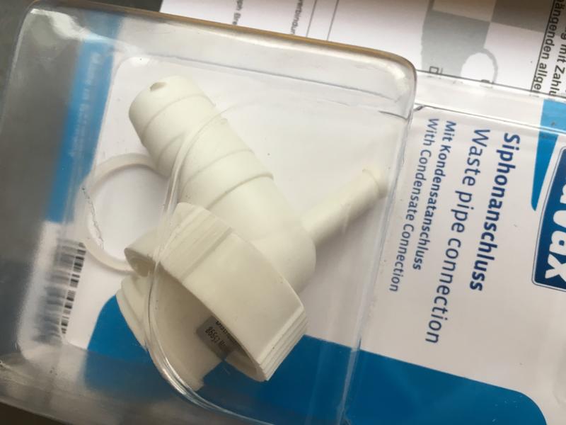

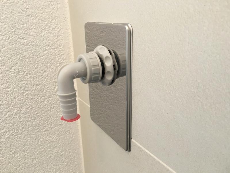

ich habe mir zwei neue Miele-Geräte angeschafft, Waschmaschine und Trockner. Den Abwasseranschluss des Wärmepumpentrockners möchte ich gerne mit einem Y-Stück an dem Abwasseranschluss der Waschmaschine anschließen (nur ein Unterputz-Abwasseranschluss vorhanden).

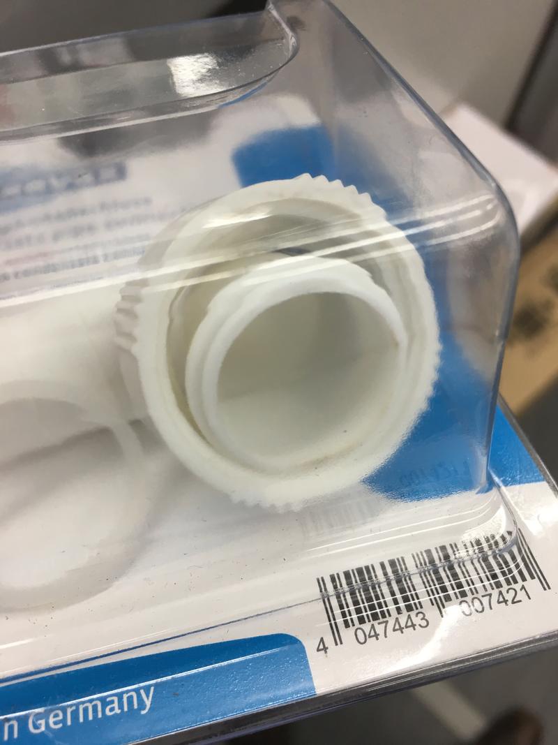

Den Siphon-Anschluss habe ich schon ausprobiert, die Dichtung ist leider außen, für den Unterputzablauf benötige ich diesen jedoch innen. Kann mir jemand sagen, was genau ich für einen Y-Verteiler benötige um auch meinen Trockner am Abwasseranschluss anzuschließen?
Gibt es so etwas oder muss ich in den "pfuschen"?
Vielen Dank!
Daniel

Da gibt es vom Hersteller des UP Waschgerätesifon Dallmer ein passendes Bauteil.
Wie schon erkannt ist dieser mit einem O-Ring abgedichtet.
Google mal Dallmer HL 400 Doppelanschluß
oder beim freundlichen Installateur
