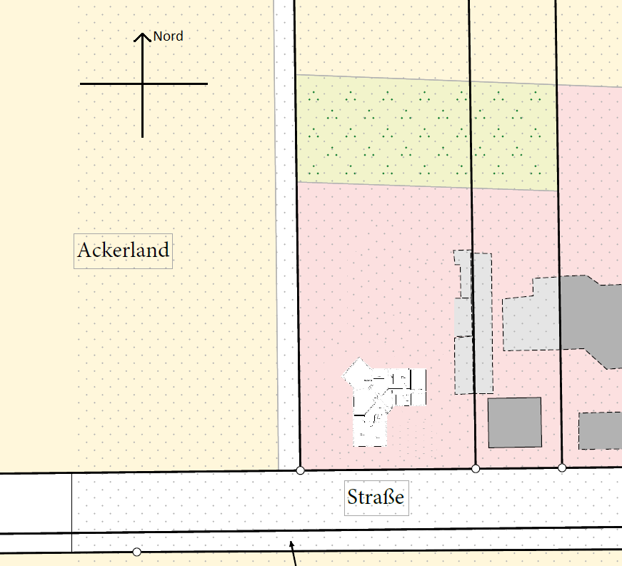

wir können dir halt nur sagen was wir an der Planung nicht gut finden. es liegt dann im weiteren an dir ob du den bestehenden grundriss änderst oder von neuem anfängst. wir machen das aber nun nicht für dich ;) das musst du schon selber machen :cool:
Ja, ich kann auch nur feststellen, was mir hier fehlt oder auffällt:
  • Terrassenanlage soll wo sein und wie soll der Zugang insbesondere aus dem Kochbereich sein?
  • Dem Sofa den lt. Beschreibung guten Aussichtplatz gönnen, es dann aber so stellen, dass es genauso irgendwo im Raum stehen könnte.
  • Kinderbereich .. spätestens als Teenager ist der Weg zum Bad nicht gerade Intimsphäre fördernd. Was spricht gegen ein zweites Bad?
  • Esstisch und Durchgang am Kamin
  • Im Winter ist Koch/Ess/Wohnbereich von der Sonne fast nicht erreichbar.
  • Lageplan ... rosa ist das Grundstück ... wie soll Garage und Zuwegung liegen?
was sind das für graue Gebäudeteile am rechten Grundstücksrand?
Ich denke, hier sollte ein guter Architekt mal die Lage analysieren. Ich kann mir hier auch eher einen Winkelbungalow vorstellen. Da gibt es schön Konzepte, eher so schwedische Modelle, die mit relativ wenig Flur viel Privatheit ermöglichen.
