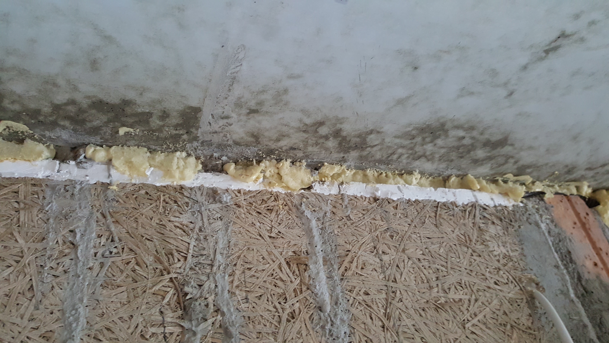

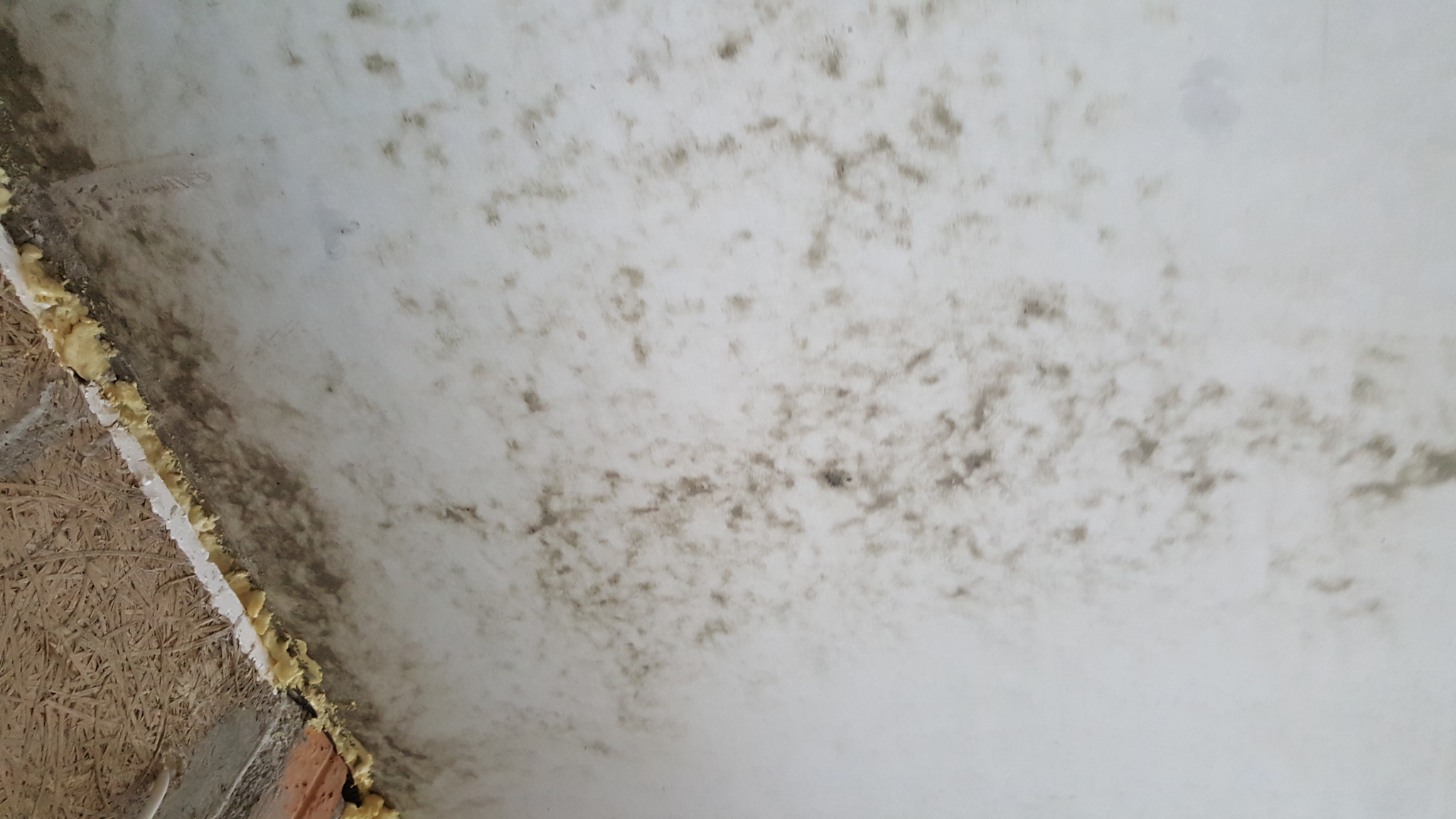

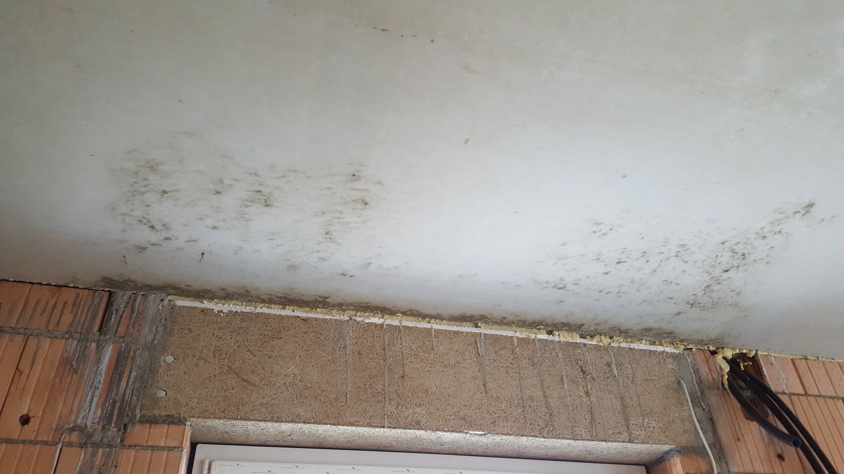

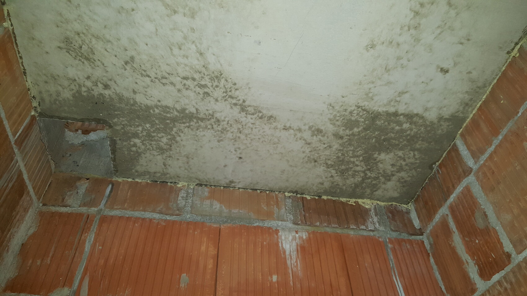

Hey Leute
War heute wieder mal auf der Baustelle. Hab jetzt an den Betondecken so komische dunkle Flecken gesehen. Da ich im ersten Augenblick von Schimmel ausging hab ich versucht die Flecken abzuwischen. Diese gehen allerdings nicht weg. Selbst mit schrubben ist da kaum was zu machen.
Vielleicht hat ja einer eine Ahnung was das sein könnte. Komisch ist das die Flecken überwiegend über den Fenstern sind.
Hoffe ihr könnt mir da helfen
MfG Chris
Mycraft
Mycraft
Moderator
das ist Feuchtigkeit und feuchter Beton wird nun mal Dunkel...absolut nichts worüber man sich Gedanken machen sollte
19Chris84
Erstmal danke für die Antwort.
Aber wieso ist da noch Feuchtigkeit. Der Bau ist gut 6 Wochen zu.
Ich find das auf dem letzten Bild schaut komisch aus.
MfG Chris
Mycraft
Mycraft
Moderator
viele Betonbauwerke sind bis heute nicht ausgetrocknet und manche stehen seit mehreren Jahrzehnten...6 Wochen im Winter...komm nach 6 Monaten wieder
