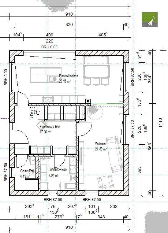

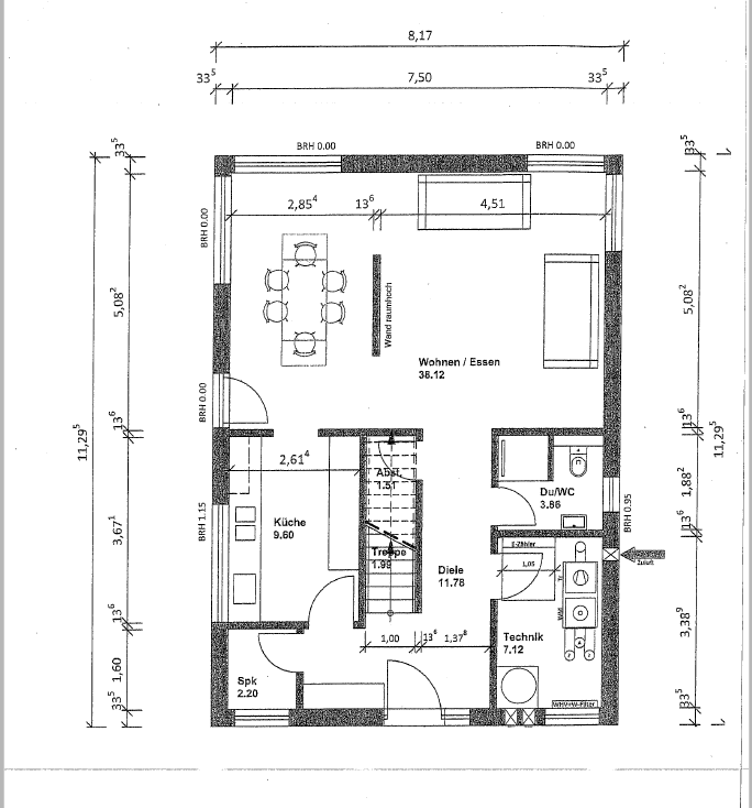

Ich zumindest würde so ansetzen. Und das Haus weitestmöglichst an die Baugrenze planrechts.
Und dann könnte man versuchen, den Eingang evtl. dorthin zu bringen, wo jetzt die Speisekammer ist:
Dann kann die Tür in die Küche mittig werden und evtl. als Glas-Schiebetür in der Wand zur Küche laufen. Und, jemand der reinkommt, kann nicht direkt bis aus Sofa gucken.
An der Wand planunten dann 1 Fenster ggü. der Treppe, da kann man dann eine Kommode stellen und rechts und links davon einfach hohe Schränke für Garderobe und als Vorratsbereich für Sachen wie Konserven, Nudeln, Getränke usw.
Evtl. kann man aus den 160 cm dort noch 170 bis 175 cm machen, dann würde Wohnen/Essen statt 508 nur noch ca. 493 bis 498 cm haben. Position der Treppe könnte bleiben, am Ende der Treppe hätte man nur noch einen größeren Abstellbereich unter der Treppe.
@kbt09 man könnte die Küche nach planoben verschieben und den Bereich über der Treppe als Speiseschrank machen. WZ kann ja von der Größe bleiben.
Ich glaube aber, dass die Abstellflächen insgesamt zu wenig werden, Flur dafür um so größer :(

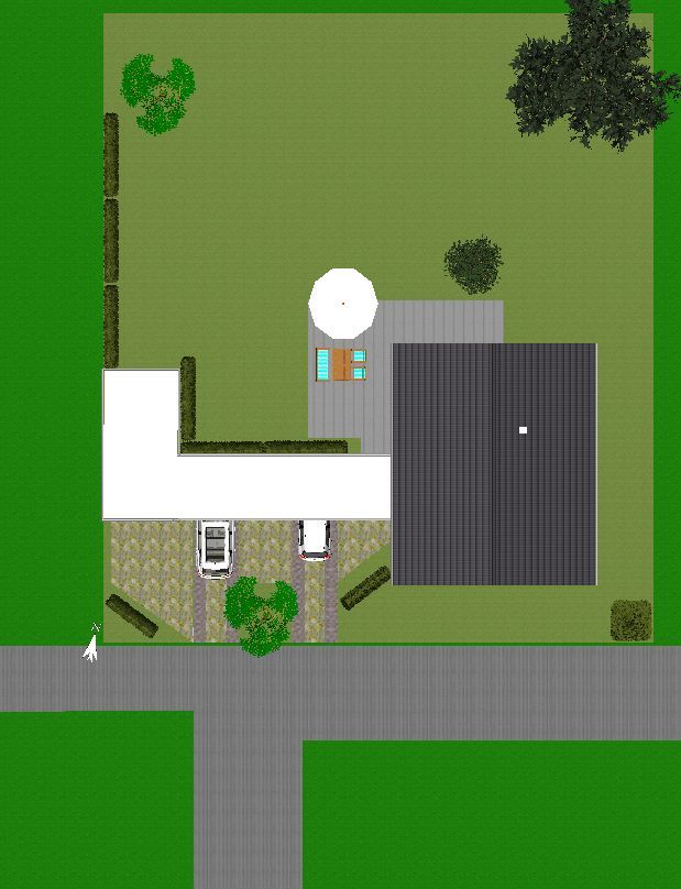

Warum muss es ein Westgarten sein? Warum das Haus nicht um 90 Grad drehen und neben der Garage platzieren, die gegenüber der Einfahrt ist? Dann habt ihr den Hauptgaerten im Süden und Osten. Fände ich viel besser von der gesamten Zusammenstellung. Wobei dann der Grundriss so nicht mehr ganz funktioniert....

Was man halt schön machen kann mit Garage links, dann so eine Art "Wandelgang", um auch trocken ins Haus zu kommen, ist, den Terrassenbereich etwas zu privatisieren.

Original des TE gefällt!
Zumal Grundrisse mit Eingang an der Stirnseite anspruchsvoller sind.

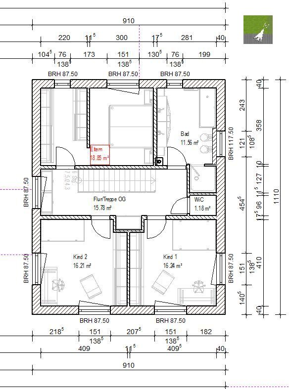

Nur eine Detailanmerkung zugunsten Kinderzimmer OG planrechts. Da sollte die Wandstärke zum Klo stark erhöht werden. Stichwort Spül- und Plumpsgeräusche.....
Abstellraum ohne Keller arg knapp. Wo trocknet Wäsche?
