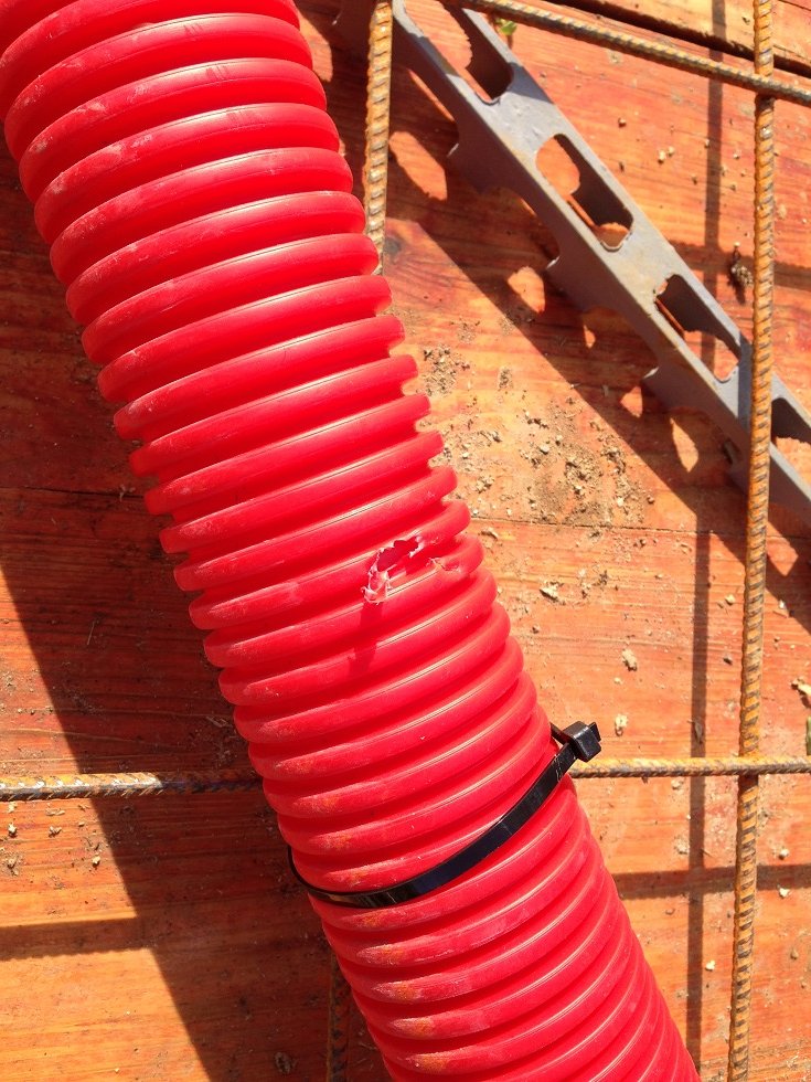

1. Loch in Leitung: man kann jedoch nicht ins Innere des Rohres schauen, daher vermute ich dass das Rohr eine äußere und eine innere Wand hat und das Loch nicht durch die innere Wand geht.
Frage hierzu, wie "schlimm" das ist: muss das Stück Leitung ausgetauscht werden, reicht einfaches Abkleben mit Panzerklebeband o.ä. oder ist es gar nur kosmetischer Natur und kann so zu betoniert werden?

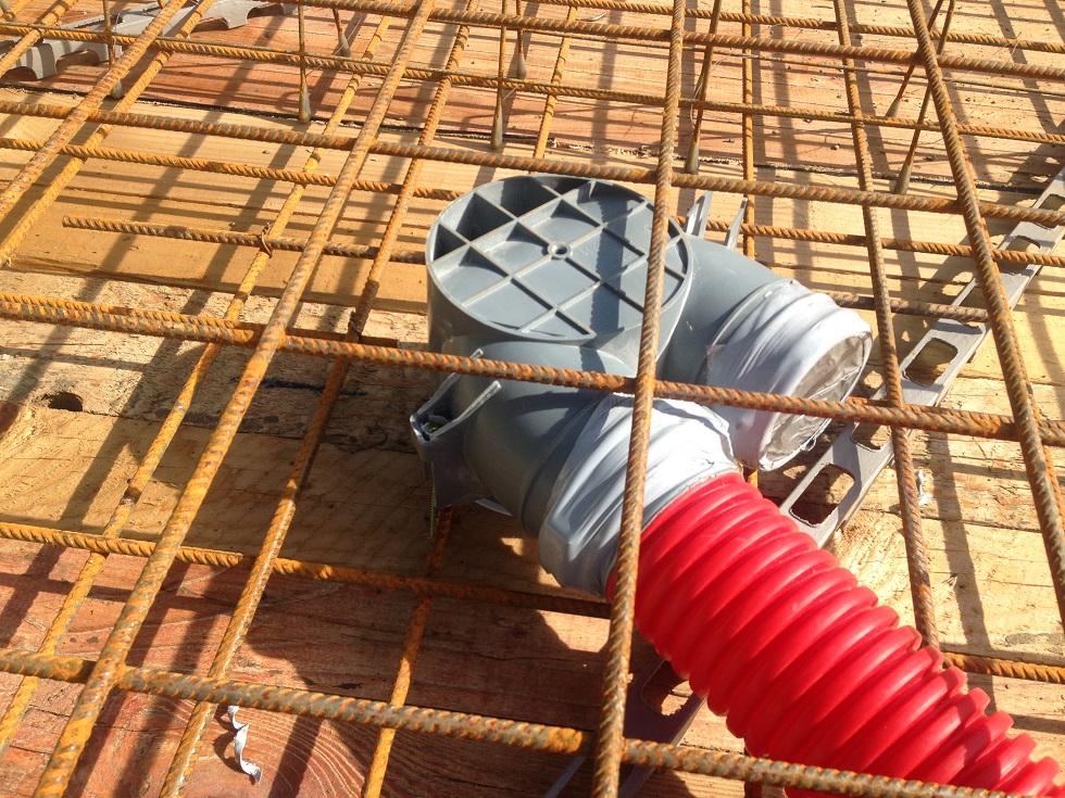

2. Ventil mit Klebeband bearbeitet: bei allen anderen Ventilen ist das Rohr im Ventil nicht zusätzlich mit Klebeband umwickelt, außerdem ist bei den anderen Ventilen der zweite Anschluss mit einem Deckel aus Plastik verschlossen, wo hier wiederum Klebeband zum Einsatz kam. Vermutlich ist eine Verriegelung beschädigt und der besagte Deckel fehlte.
Auch hier die Frage, wie "schlimm" das ist: muss das Ventil ausgetauscht werden oder ist das nur auf pragmatische Art geflickt und kann so bleiben?

Das ist alles unkritisch. Wie du bemerkt hast gibt es ein inneres und äußeres Rohr. Du kannst es ggf. nochmal mit Panzertape flicken, aber es sollte auch so kein Problem darstellen.
Bei dem Ventil wäre natürlich ein Deckel die richtige Entscheidung, aber auch die Ausführung wird halten. bei dem Rohr ist es wahrscheinlich nicht richtig dicht gewesen und deswegen das Tape und das andere Ende eben wegen fehlendem Deckel. Kannst ja Nochmal Aufmachen und ein Stück Styropor davor machen und dann mit Tape nochmal abdichten.
Ein Deckel wirst du ja auch die Schnelle nicht auftreiben können.

Der Chef hat mittlerweile über die Bürodame ausrichten lassen, dass das Loch unschön sei und noch jemand kommt um das zu flicken, bevor heute Nachmittag betoniert wird.
Mit dem Ventil sei aber alles in Ordnung. Vielleicht ist beim Ventil der Deckel auch darunter, der sitzt ja 5 cm weiter innen, das wollte ich aber nicht nachschauen weil ich dann ja die Verklebung hätte kaputt machen müssen.

Was passieren soll? Dass Beton reinläuft, wenn nicht oder nicht richtig geflickt wurde. Habe grade nochmal einen Anruf bekommen dass das Loch geflickt ist und auch wirklich geflickt werden musste. Bin dann erstmal beruhigt. :)
