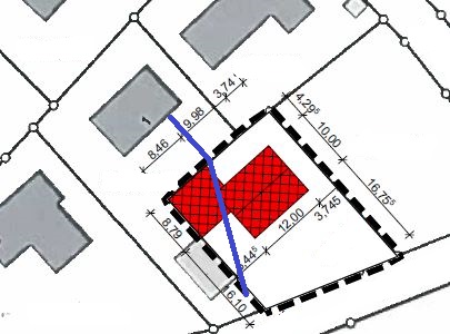

Das Nachbarhaus ist bereits mind. 40 Jahre alt. Damals haben die gesamten Grundstücke um das Nachbargrundstück noch zusammengehört und wurden erst später getrennt. Bei der Trennung der Grundstücke wurde das Abwasserrohr nicht in sein Grundstück verlegt, sondern ein Kanalleitungsrecht ins Grundbuch (heute unser Grundstück) eingetragen. Somit hat der Nachbar jetzt ein Kanalleitungsrecht auf unserem Grundstück und könnte das Abwasserrohr auch nur mit extrem viel Aufwand auf sein Grundstück umlegen. Wir haben ein sehr gutes Nachbarschaftsverhältnis (man kennt sich schon lange), deshalb möchten wir hier einfach gerne eine unkomplizierte Lösung für alle Parteien finden - natürlich ist es für uns nicht die optimale Situation. Habe es im Anhang dargestellt - Abwasserrohr in blau.

damit beim Garagenbau nichts mit den Abwasserrohren passiert, kleiner Tipp:
besorge dir 30 x 30cm Gehwegplatten. rechts und links des Abwasserrohres die Gehwegplatten, analog Randsteine, in Beton aufstellen. Die komplette Länge des Rohres. Dann Sand in das Konstrukt. Gehwegplatten darauf. Fertig. Passiert nie wieder was mit.
So habe ich meine kompletten KG-Rohre geschützt. Macht zwar etwas Arbeit, aber das Wetter ist gut und raus geht auch nicht.

Hallo Steven,
vielen Dank für die Antwort. Wir haben das Problem inzwischen gelöst. Zusammen mit einem befreundeten Sanitär, der Erfahrung hat, haben wir das Ganze dicht gemacht. Unserer Maurer hat uns vor Ort dann direkt Beton zur Verfügung gestellt, dass wir das Rohr im richtigen Gefälle fixiert haben. Also ähnlich wie von dir empfohlen. Haben dann mit Sand zugemacht. Jetzt kanns bereits weiter gehen.
