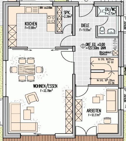

Hallo allerseits!
Unser Bauleiter hat uns gerade eine Skizze gesendet, aus der hervorgeht, dass es im Boden- und im Deckenbereich der Garderobe zu Abkofferungen kommen soll. Anbei eine Skizze sowie der Grundriss des Erdgeschosses. Wir sind der Meinung, dass solche Abkofferungen den Garderobenbereich doch sehr verunstalten würden bzw. nicht mehr richtig nutzbar machen würden. Uns kommt es auch komisch vor, dass man bei einem Neubau solche Abkofferungen akzeptieren soll. Ich kann mir auch nicht vorstellen, dass eine solche Lüftung nicht ohne solche Abkofferungen geplant werden kann. So etwas kennt man doch nur aus dem Altbau, wenn nachträglich Lüftungsanlagen eingebaut werden.
Hierzu unsere Frage an die Bauexperten hier im Forum
Sind solche Abkofferungen üblich und und einfach ein unvermeidliches Übel, mit dem man als Besitzer einer zentralen Kontrollierte-Wohnraumlüftung leben muss, oder haltet Ihr dies eine schlechte Planung, die wir nicht akzeptieren sollten?Wie sieht das in Eurem Haus aus?

Nun ja, irgendwo müssen die Leitungen ja hin...allerdings könnte man die Abkofferung im Bodenbereich sparen indem man die Verteiler ganz in den Keller verlagert.(Das macht man in der Regel sowieso)
Im deckenbereich sind mir die abkofferungen nicht ganz klar, aber warum nutzt man nicht die nötigen und vorhandenen Koffer im Badezimmer um in den OG zu kommen?
Natürlich werden dadurch Leitungen quer durch den Keller gehen müssen, was jedoch in meinen Augen eine bessere Lösung ist, als das ganze im EG nochmal abzukoffern.
jx7
Die Abkofferungen im Deckenbereich sind nötig, weil die Decke an dieser Stelle Stahlträger enthält und nicht durchbohrt werden kann. Die Abkofferungen im Bodenbereich sind angeblich wegen des Verteilerkastens nötig.
Mal sehen, was am Montag bei der Besprechung rauskommt. Wie werden auf jeden Fall vorschlagen, entweder den Verteilerkasten komplett in den Keller zu verlagern oder die vorhandenen Abkofferungen im Gäste-WC mit zu nutzen.

Aha...naja es ist natürlich besonders sinnvoll Lüftungskanäle mit u.A. beträchtlichem Durchmesser durch Wände zu führen welche dann mit einem Stahlträger geschlossen sind...
Also ich würde es mir nochmal überlegen, ob ich da nicht jemanden beauftrage der sich mit Lüftungsanlagen auskennt...

Ich weiß nicht, ob Stahlträger das richtige Wort ist, vielleicht eher Bewehrung. Wir bauen mit Generalunternehmer und können den Lüftungsbauer nicht frei auswählen.

Ja das dachte ich mir schon, dennoch habt ihr das Recht auf Fachkräfte...
Wie sieht denn der Rest der Lüftungsplanung aus?
