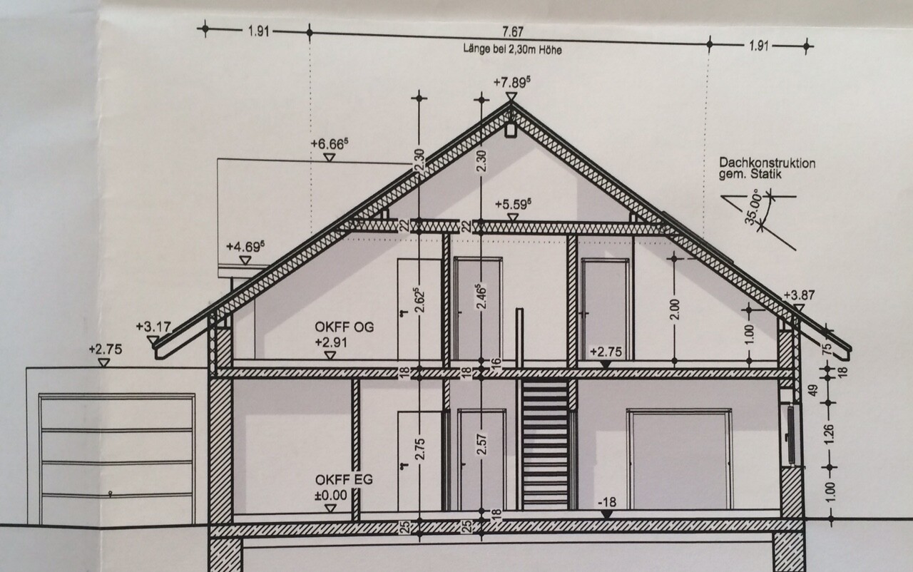

Das könnte für die Dusche vielleicht gerade so reichen, wenn ihr nicht gerade 2,10m groß seid und kein hohes Duschbecken wählt.
Aber stell dir mal deinen langen Flur vor, dessen Decke dann kurz vorm Ende einen Knick nach unten macht.
-Markus-
Ich habe gerade mal die Dusche bei uns in der Wohnung ausgemessen - die Fliesen gehen bis ca. 2,10 m hoch.
Der Flur Richtung Süden dürfte so ca. 6 Meter sein - zur Tür hin würde er von 2,50m auf 2,20m abknicken, richtig?

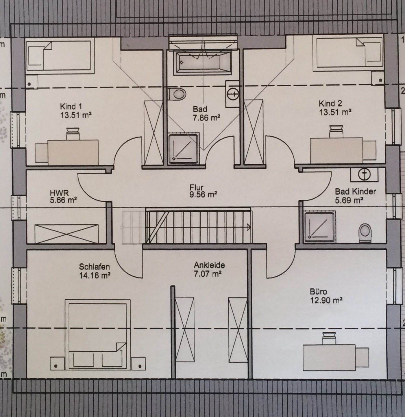

So, kommen gerade vom zweiten Termin mit anderem Architekten.
Was soll ich sagen - ist mal ein ganz anderer Entwurf und ein ganz anderer Ansatz.
Die Grundfläche ist unten etwas kleiner, dafür ohne Anbau. Alle unsere Wünsche wurden beachtet (auch die optionalen).
Vom ersten Gefühl her funktioniert der Grundriss um einiges besser. Die Ausrichtung ist wieder Oben ungefähr Norden.
Grundrissplan eines Hauses mit Garage, Küche, Wohnzimmer und Treppen
Zweidimensionale Grundrisszeichnung eines Hauses mit Flur, Schlafen, Ankleide, Büro und Bad
Schnitt durch ein mehrstöckiges Haus mit Dach, Treppe und Fundament
Bisherige Optmierungsvorschläge von uns:
- Hauswirtschaftsraum oben das Fenster raus und Waschmaschine / Trockner dorthin + Schränke
- Büro und Schlafen tauschen, damit Elternbereich das Bad + Ankleide hat (Badewanne soll für alle sein).
Den Grundriss als solches nehmen meiner Frau und ich uns am Wochenende vor - bis dahin hat vielleicht von euch noch einer Anmerkungen.
PS: Es sind keine 170m^2 mehr, aber gemäß Rechnung auf der Skizze waren das alten auch 180 :)
Gruß
Markus
Laßt euch die Treppe mal im Schnitt zeigen. Über der 4. Stufe soll schon OG-Boden sein. Ich denke, der Durchgang könnte zu eng werden.
