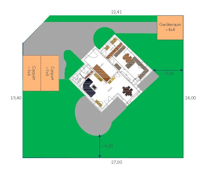

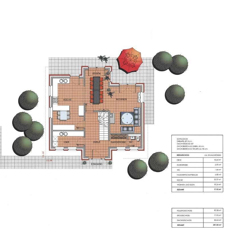

so, wir hatten jetzt das nächste Gespräch mit einem Bauunternehmer. Daraus sind die folgenden Grundrisse entstanden (die immer noch sehr unserem Vorschlag ähneln). Außenansicht bekommen wir erst am Dienstag. Weiterhin noch die Anordnung des Hauses auf unserem Grundstück.
Wir bauen mit Keller, in den auch die ganze Technik kommt. Hauswirtschaftsraum ist nur für Staubsauger und Kleinkram.
Drempel liegt bei 87,5m. Maße der Zimmer stehen in der Zeichnung.

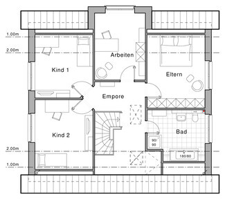

Grundriss Dachgeschoss: Eltern, Ankleide, Arbeitsraum 1, Diele, Bad 1, Bad 2, Treppen, Bäume außen
Grundriss Erdgeschoss mit Küche, Wohnen/Essen, Diele, Garderobe, WC und Terrasse.

Lageplan: schräg liegender Hausgrundriss, zwei Carports links, Geräteraum rechts, grüne Flächen.

Ich würde im Bad OG Wanne und Toilette weiter in den Raum ziehen, also den Kniestock weiter vorziehen.
Küche ist wie gehabt nicht ideal - zu viele Wege, dafür sperrt der Tisch darin den Weg zu den beiden Stühlen mit geschätzten 60 cm.
Außerdem teilen sich die Meinungen in a) Elternreich mit Ankleide und Bad und b) rücksichtvolles Aufstehen und Ausschlafen lassen, also Türen zur Ankleide und Bad ausserhalb des Schlafzimmers.
Die Erfahrung muss wohl jeder selber machen, wenn sich Aufsteh- und Schlafenszeiten ändern zB durch Kids
Die Position des Hauses auf dem Grundstück finde ich schön!
