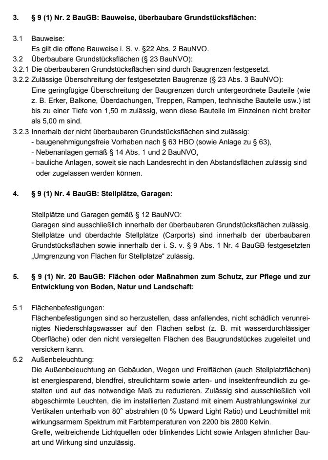

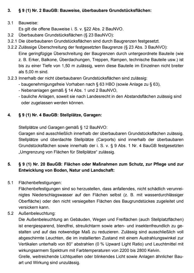

    [*]Los puntos 3.2.3 y 4 se contradicen según nuestro entendimiento. Según el 3.2.3, dentro de las superficies del terreno no edificables se pueden construir proyectos exentos de licencia de obra según el §63 HVO + Anexo. En el Anexo nº 2 se mencionan allí garajes. Sin embargo, el punto 4 indica que los garajes solo pueden construirse en superficies edificables del terreno. ¿Cuál de los dos es válido aquí?

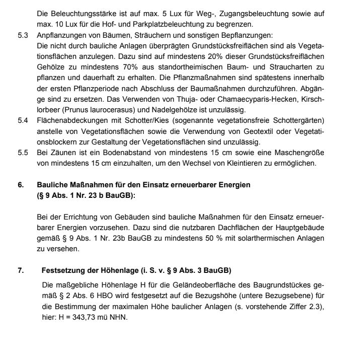

    [*]En el punto 5.3 se establece que las medidas de plantación deben llevarse a cabo a más tardar durante el primer período de plantación tras la finalización de la construcción. ¿Qué momento se considera la finalización de la construcción? La regulación nos parece bastante estricta. Especialmente teniendo en cuenta que las obras exteriores tal vez se podrían retrasar algo en el tiempo por motivos de presupuesto.

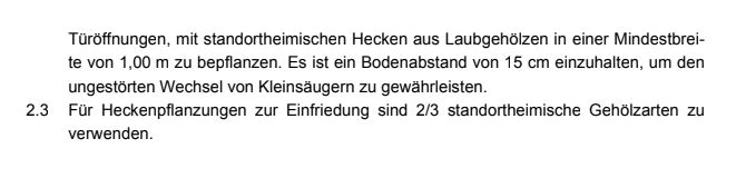

    [*]Punto 5.5: ¿Es habitual una distancia al suelo de 15 cm en una valla? No recordamos haber visto algo así alguna vez.
    [*]Punto 6: ¿Se refiere esto también a la fotovoltaica? La solar térmica es en realidad solo la producción de calor y no de electricidad.

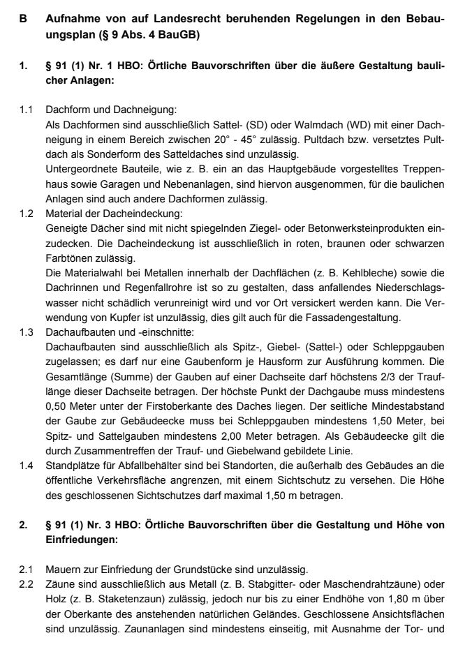

    [*]Sección B punto 2.2: ¿Lo entiendo bien si digo que detrás de una posible valla debe haber un seto completo? ¿Es habitual esto?

Hoy en día esto es bastante habitual. Me parece bien que junto a la cerca TAMBIÉN DEBA haber un seto. También puedes prescindir de la cerca.
No. Solo energía solar térmica. Por lo tanto, esta formulación es simplemente una tontería y debe ser corregida obligatoriamente.
Corresponde a la Sección B. Sí, en nuevos planes B "verdes" —especialmente en zonas rurales— esto es cada vez más común. Así los conejos, los erizos, etc., pueden atravesar todo el terreno fácilmente. Que también puedan pasar perros, tejones, etc., puede ser molesto, pero es la naturaleza.
También me parece bien (y aquí también se ve el nuevo toque verde). Entonces hay que planificar el presupuesto en consecuencia. Hay otras cosas que son estrictas, pero no esta regulación.
En terrenos se pueden hacer proyectos dentro de superficies no edificables..., PERO con el punto 4 se precisa lo fundamental para garajes y se excluyen los garajes.

¿Qué momento se considera como "finalización de las obras"? ¿Existe alguna definición fija al respecto?

No es necesario tener el acceso pavimentado para plantar un árbol. Basta con un modelado del terreno terminado y, si es necesario, se puede hacer una zona de trabajo alrededor de la casa que aún no esté arreglada. Lo hicimos así porque no quería esperar a que los yeseros terminaran. Pero no tengo claro cómo se determinan "el 20% de la superficie". Un manzano adulto suele tener una copa de 5 m. Un árbol de media altura o alto recién salido del vivero tiene más bien 30 cm ;)

Aviso de finalización del proyecto de construcción. Por lo tanto, en condiciones normales, esto suele coincidir más o menos con la mudanza. El garaje/las dependencias auxiliares no se incluyen.
