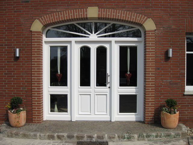

So, wir haben uns nun Entschieden und einiges Vergleichen können. Um den Thread für Interessierte nicht im "nichts" Enden zu lassen, hier unser Fazit...
Der Minderpreis für ein Fest-verglastes Fenster beträgt je nach Fensterbauer 120 - 160 € (inkl Mwst)
Da in unserem Untergeschoss fast in jedem Raum die Möglichkeit besteht eine Tür nach draußen zu öffnen sind hier alle Fenster Fest-verglast!
Wir sprechen dann in unserem Fall von 11 Fenster und einer Kostenersparnis von ca. 1700 €.
Im Obergeschoss sind alle Fenster "normal" mit Dreh und Kipp-Funktion ausgestattet. Oben befinden sich die Schlafzimmer und das Bad, wir wollen uns die Möglichkeit der Stoßlüftung nicht verbauen. Einfacheres Reinigen gehört aber wohl auch dazu!
Ich muss dazu sagen das wir die 1700 € Ersparnis aber direkt wieder rausgehauen haben. Unsere Küche bekommt einen Rundbogen und in diesem werden 2 Türen eingelassen die nur von innen zu öffnen sind. (Nordseite) So kann man im Sommer vielleicht noch mal durch die Küche in den Garten. Rundbogen ähnlich diesem:
Vielen Dank für die Antworten und evtl hilft es noch mal dem ein oder anderem.
