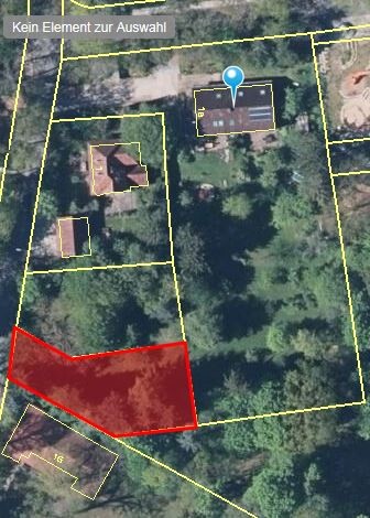

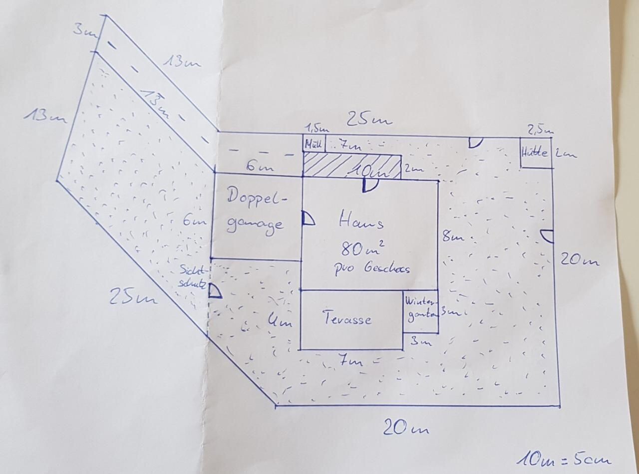

So hab jetzt zumindest den Grundriss hier, den wir mit dem Programm am Laptop gemacht haben. Ist vielleicht sogar übersichtlicher als das geschmiere auf dem Block.
Dann füge ich zur Orientierung noch die ungefähren Maße und ein Bild aus dem Bayernatlas an. Das rot markierte ist mein Grundstück, das unbebaute daneben direkt das von meinem Bruder.
Das Blockblatt welches ich angefügt habe soll zeigen wie wir die Einfahrt planen, den Rest nicht beachten. Hoffe das ist halbwegs sinnvoll was wir da gemacht haben...
Die qm sind natürlich nicht fest, das war einfach erst mal grob unsere Idee und insgesamt wären es 160 qm. Kann natürlich am Ende variieren. Denkt dran, das ist unser erster Entwurf und niemand hat bisher drüber geschaut. 😀
Viele Grüße 🙂
Edit: Ich sollte dazu sagen, dass wir planen einen offenen Gang mit Treppe zu machen, also eine Galerie. Ist bloß schwer auf dem Grundriss umzusetzen finden wir..

Ziemlich lange Straße habt Ihr da geplant. Das könnte ganz schön ins Geld gehen. Auch die Wege sind nicht zu verachten. Ich denke, ich würde versuchen, das Haus weiter gen Westen zu versetzen und das Carport nahezu an die Straße - notfalls freistehend. Dann bleibt hinten mehr Garten und die langen Leitungen und Wege verkürzen sich.

Auf den Versuch solltest Du es ankommen lassen. Mindestens ist ein Bildformat hier praktischer als ein PDF. Am Anfang finde ich es wie gesagt sogar besser, auf der Strichzeichnungsebene zu diskutieren. Für Wände kannst Du dabei in der Hausbreite und -tiefe etwa 1,0 bis 1,2 m zur Summe der Raumbreiten addieren.

Aber das ist ja so schmal vorne, wir befürchten dass das nicht passt vom Platz her - das war ja auch unser erster Gedanke. Ich muss zugeben, dass ich in Größen abschätzen super schlecht bin. 😀 Ich kann mir das so schwer vorstellen.
Wir hätten halt wirklich nur die 3 meter Breite bis zum Eingang gepflastert.
Mit Bildformat meinst du wirklich die Blockblattzeichnungen? Damit kann ich leider erst heute Abend wenn dann dienen.
Okay wow, das mit den Breiten der Wände wr mir nicht bewusst, aber ist natürlich sinnig. Danke dafür!
13m - Problem ist weniger die Breite als der Winkel. Aber man kann das Carport ja auch schräg stellen. Keine Angst! Das kann trotzdem toll aussehen!
Wenn Dein Nachbar Verwandte(?) sind, wäre eine Grenzbebauung denkbar? Sowas wie Rücken an Rücken oder Sidebyside der Garagen.
